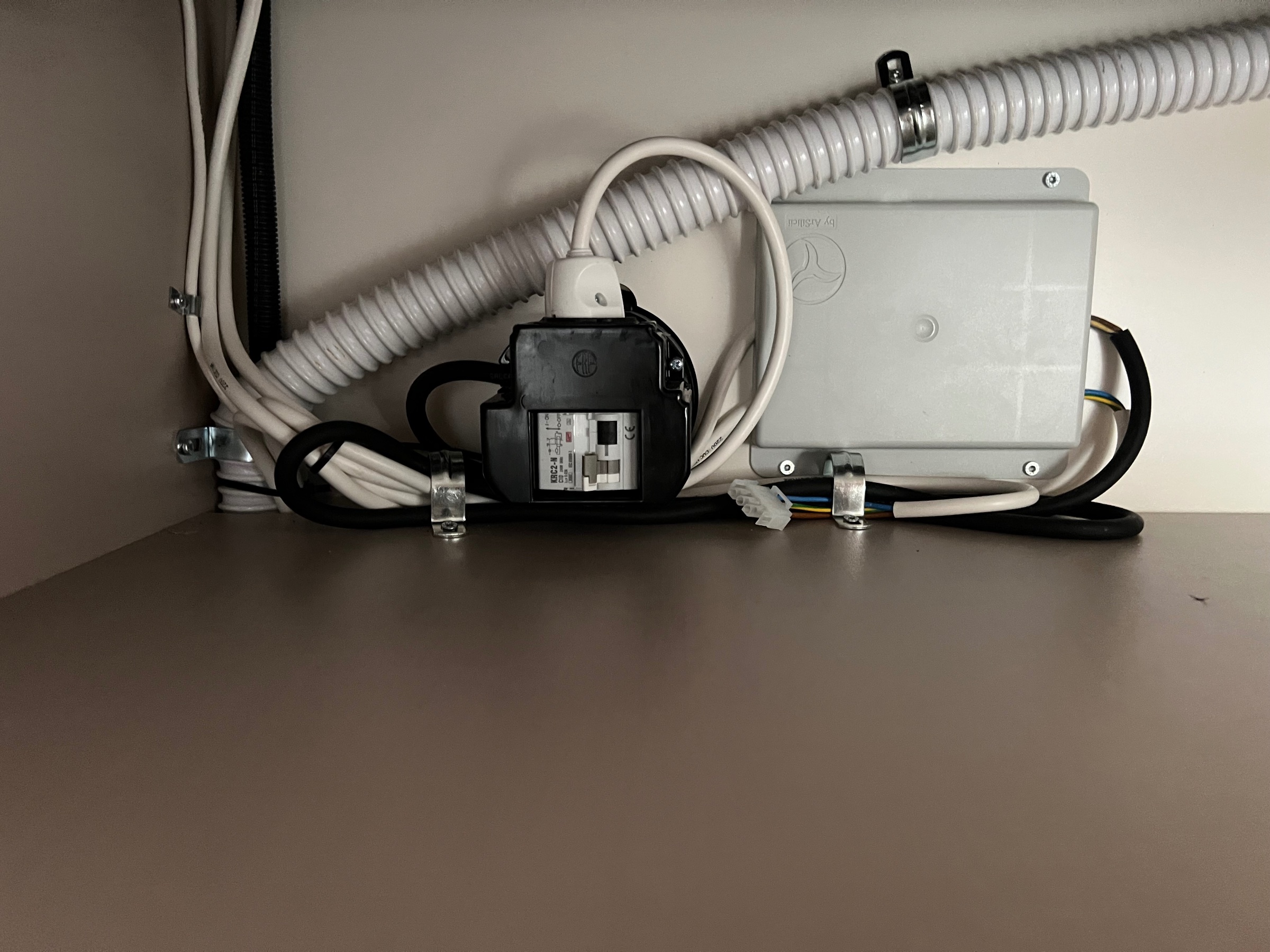

Hallo an Alle,
Auf den Fotos ist der Landstromanschluss vom Innenraum aus zu sehen.
Ist dieser weiße Schukostecker der Ausgang und verteilt das 230V Netz im Fahrzeug?
Ich frage, wegen Anschluss einer Powerstation zur Einspeisung ins Fahrzeug statt Landstrom zu nutzen.
Es bedarf auch eines separaten Kabels mit FI Schalter, das weiß ich.
Vielleicht kennt jemand die elektrische Schaltung im XGO 99P besser oder hat da einer Powerstation bereits angeschlossen, statt das Fahrzeug auf Lithiumbatterie und Wechselrichter umzurüsten.
Danke für Hilfe und Antworten im voraus.
Traini

Der weiße Kasten wurde hier auch schon ausführlich beschrieben. Der verteilt den Netzstrom im Fahrzeug.
Der Stecker müßte m.M. nach für das Ladegerät sein. Hab ich aber noch nicht kontrolliert.
Wenn du eine Powerstation intern ans Womo-Netz anschließen willst, wie willst du denn verhindern, dass die Pins vom Landstrom-Anschluß unter 230V stehen? Kann ganz schnell tödlich enden. Oder sehe ich da etwas falsch?

Hallo Rainer,
Ich habe gestern 3h lang hier in diesem Forum die 12 Seiten mit den verschiedensten Themen und Beiträgen durchgelesen.
Dabei habe ich auch einiges Neues und interessantes gefunden, besonders zum Auflasten und Lithium Batterie nachrüsten.
Aber zum Ladestromanschluss von innen, habe ich nichts gefunden. Kann ich natürlich auch überlesen haben.
Sonst hätte ich mir die Frage gespart.
Reicht Dir diese Erklärung?
Ok, Du meinst, das der weiße Schukostecker zum Ladegerät gehört, bist Dir aber nicht sicher.
Ich hatte im alten Wohnmobil auch die Powerstation integriert und per Schalter ( installiert von einem Bekannten, der Elektriker war)den Landstromanschluss Stromlos geschaltet.
Es gibt auch die Möglichkeit per Spezialkabel mit integriertem FI Schutzschalter direkt an den Landstromanschluss zu gehen.
Aber das ist dann von außen und wo stelle ich die Powerstation draußen hin (Regen, Diebstahl etc..)bzw. die Powerstation steht in der Garage und durch offene Garagentür oder innerhalb des Fahrzeuges und durch geöffnetes Fenster zum Landstromanschluss?
Da finde ich eine interne Lösung besser.
Danke für hilfreiche Antworten im voraus.
Traini

Moin Traini,
du brauchst dich ja nicht rechtfertigen. Ob jemand ließt, oder nicht, ist ihm ja selbst überlassen. Man muß allerdings damit rechnen, dass irgendwann keiner mehr antwortet. Ich kenne auch Foren, da werden Beiträge kommentarlos gelöscht, wenn das Thema schon mal behandelt wurde.
Wenn ich dich richtig verstehe, muß bei deiner Powerstation-Lösung ein Schalter manuell betätigt werden. Was, wenn das mal vergessen wird und ein Kind spielt an der Außendose? Ich bin mir sicher, da wird dann fahrlässige Tötung verhandelt.
Bei der externen Lösung gebe ich dir Recht, das Diebstahl-Risiko wäre mir auch zu hoch.

Hallo Rainer,
Stimmt, einer liest mehr, der andere weniger.
Ich kenne auch einige Foren und in einem bin ich im Moderatorenteam seit über 15 Jahren. Da geht’s um meinen früheren Beruf und da habe ich auch Hoch und Tiefs erlebt.
Aktuell auch gerade stark sinkendes Mitgliederinteresse.
Warum ist nicht klar ersichtlich…
Die Suchfunktion hier im Forum brachte immer nur 0 Treffer in meinen Anfragen. Deshalb las ich die 3h und wie schon gesagt, war interessant.
Nicht an der Powerstation wird ein Schalter umgelegt, sondern im Leitungsweg zum Netz des alten Wohnmobils.
Entweder geht der Strom von der Landsteckdose zum WoMo-Netz oder von der Powerbank. Dabei ist die Landstromdose spannungsfrei.
Entweder oder eben.
Ansonsten wäre es mir auch zu gefährlich….
Traini

Moin Traini,
alles klar.
Dann wäre ja der Fläche Verteiler unter der Spüle der richtige Ansatzpunkt für dich. Ich hätte das Teil mal offen. Wenn ich das noch richtig erinnere, kommt dort die Leitung vom Landstromanschluß an und wird mit drei Leitungen weitergeleitet. Steckdose Küche, Steckdose Bad und Kühlschrank. Davor liegt noch eine Blindleitung mit passendem Stecker, die endet hinter dem Bedienpanel über dem Kühlschrank.

Hallo Rainer,
Danke für Deine Antwort.
Hilft mir sehr weiter👍👍👍
Also liegt zum Bedienpanel eine 230V Leitung ist aber nicht angeklemmt, was man aber ändern könnte.😇
