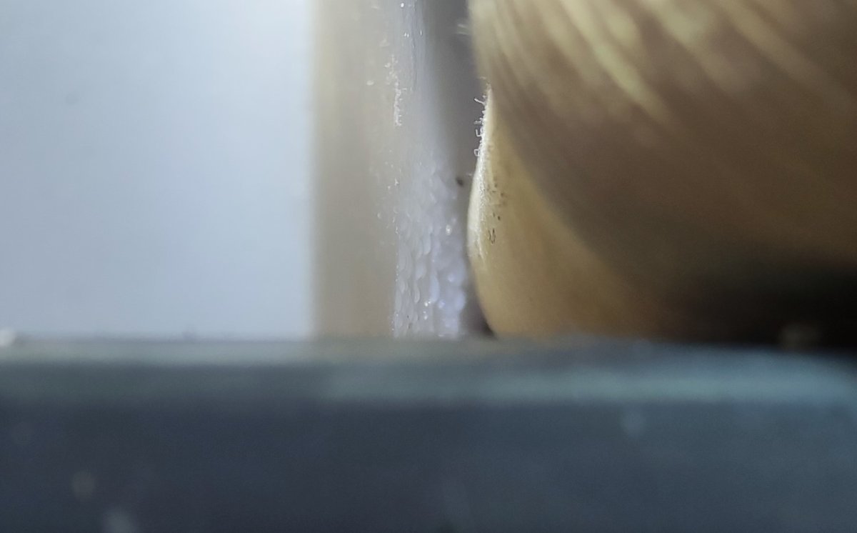

ich möchte hier mal eine merkwürdige Beobachtung teilen, die mir einen größeren Schrecken eingejagt hat.
Uns ist jetzt auf zwei Fahrten auf einmal Wasser aus dem Wasserkasten über den Boden gelaufen.
Jeweils auf der Rückfahrt.
Da ich kurz vor der ersten Rückfahrt am Wasser gearbeitet hatte, habe ich da die Schuld auf mich genommen und gedacht, da war wohl doch mehr daneben gegangen als gedacht.
Kasten auseinander genommen, nachgeschaut, alles nochmal festgezogen, alles gut getrocknet, fertig.
Nun heute wieder.
Jetzt hatte ich aber nichts gemacht und war mir auch sicher das alles fest ist.
Also wieder alles auf und gesucht.
Und gesucht
Und gesucht
Nix gefunden
Weiter gesucht
Und siehe da:
Da ist es!
Auflösung:
Der Wasserkasten hat eine Aussparung. Da läuft das Heizungsluftrohr für den Tischbereich lang.
Das Wasser oben das ihr seht, entsteht durch Kondensation, wenn man die Heizung länger anhat und das Wasser im Tank noch kalt ist. Da bildet sich an der Außenseite das Tanks richtig viel Kondenswasser das dann auf den Boden tropft und sich da sammelt.
So lange man friedlich auf dem Platz steht merkt man das nicht, erst beim losfahren macht sich das Wasser auf den Weg durch´s WoMo.
Ich habe keine andere Erklärung gefunden und wäre auf eure Meinung dazu gespannt.
Der Entstehung des Wassers konnte ich vorhin zuschauen. Erst nur ein Tropfen und je länger da warme Luft durch´s Rohr kam wurde das richtig viel.
Ich habe keine andere Erklärung dafür.
Schläuche und Verbindungen dreimal kontrolliert. Alles trocken.

Re: Wasser unter dem Wasserkasten
Rein physikalisch wäre das möglich. Die Masse des kalten Wassers ist schon sehr hoch. Denk nur mal an eine kalte Flasche die aus dem Kühlschrank genommen wird.
ja das da was zusammenkommen kann denke ich auch.
Nimm nur mal die Fensterscheiben, wenn die morgens beschlagen sind. Bis man die Trocken hat, brauch man ein paar Tücher.
Wenn es das ist, habe ich damit auch kein Problem.
Dann ist es bei diesem Wetter so.
Dann wärme ich halt das Wasser im Tank an. Kein hoher Temperaturunterschied auch kein Kondensat.
Ich suche nur den Fehler in der Logik und es ist doch irgendwo anders ein Loch
Wenn man für die Luft rund um den Wassertank (Kasten) einen Austausch stattfinden lassen würde, könnte man das Problem zumindest minimieren.
Also, ganz grob gesagt: In den Heizungsschlauch kleine Löcher machen......
oder ausschäumen mit leichtem Bauschaum

tja, da muss ich sagen:
Weder möchte ich Löcher in den Schlauch bohren (habe ich mal kurz dran gedacht, aber wieder verworfen), noch den Bereich mit Bauschaum füllen.
Ich werde einfach dafür sorgen, das der Temperaturunterschied im Rahmen ist, dann sollte es auch schon gut sein.
Nur mal so eine Idee:
Früher gab es so isolierte Folien, die man hinter der Heizung geklebt hatte, damit die Wärme nicht durch die kalte Außenwand verloren geht.
Wenn das baulich passen sollte, würde ich versuchen so eine Folie (oder ähnlich isolierendes) dazwischen klemmen.
Dann ist der Temperatur- Unterschied am "kalten" Wassertank nicht mehr so groß.
Von Bauschaum halte ich garnichts. Wehe man muss doch mal wieder ran. Das Zeug wieder weg kriegen.... ohje.
Und vom optischen her finde ich das auch nicht gerade gut.
Das Auge bastelt doch mit. *lach*
da ich jetzt weiß wo das Wasser herkommt, sehe ich es auch gar nicht mehr als so ein großen Problem.
Es läuft über das Laminat ab, oder trocknet einfach so weg.
Man kriegt halt nur erst mal einen Schrecken.
Ist so ähnlich wie mit der Frontscheibe oder oben im Alkoven. Da wischt man auch immer mal.
ich denke ich habe jetzt die richtige Lösung des Problems gefunden.
Ein leicht loser Schlauch im Toilettenkasten und eine miserable Verklebung.
Ich hatte mich schon über ein andauerndes Nachpumpen der Wasserpumpe gewundert. Ich dachte halt, die hat beim Frost einen abgekriegt und die Membran ist halt hinüber.
Aber:
Jetzt machte ich bei ganz leichtem Schiefstand den WC Kasten auf, um die Kassette rauszunehmen und mir kam ein leichter Schwall Wasser entgegen.
Aufgrund von Farbe und Geruch, war ich sicher: Wasser
Also die beste Ehefrau von allen gebeten mal die Spülung zu betätigen und siehe da: Aus einen Schlauch kam tatsächlich Wasser. Die Verbindung war schon fast komplett abgerutscht. Einfach mies zugezogen.
Aber wieso jetzt das Wasser im Womo?
Also mal alle Klebesachen angeschaut und sofort eine offene Stelle gefunden, wo garantiert auch das Wasser hinläuft. Und von da wahrscheinlich unter den Wasserkasten und von da ins WoMo.
Natürlich sucht man da erst mal nach einer Erklärung mit dem Wasserkasten. Siehe oben m Thread.
Das wird sobald ich einen Campershop finde behoben. Als erstes aber mal die Schlauchverbindung gefixt. Kein Nachpumpen mehr! Kein Wasser mehr im Kasten.
Jetzt wird wieder beoabachtet, aber ich denke ehrlich, das war´s.
Schön das du den "richtigen" Fehler gefunden hast.
Sollte man sich auf auf den "Zettel" schreiben und immer wenn sich die Gelegenheit bietet die ins Blickfeld fallenden Schlauchschellen zumindest in Augenschein nehmen.....
