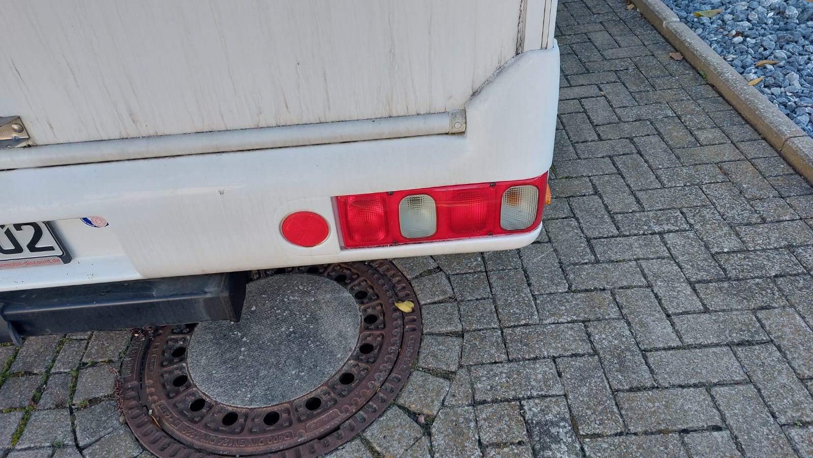

ich habe einen 95P und mir im Sommer das rechte Rücklicht kaputt gemacht.
Ersatz habe ich für 62,99 inkl kostenfreien Versand bei Fritz Berger gefunden.
Diese waren nicht online zu finden, sondern nur im Katalog. (Print-Ausgabe). Auch diverse Suchbegriffe haben mir nicht geholfen.
Bei mir war es die Artikelnummer: 153980.
Diese könnt ihr bei FB direkt eingeben und dann findet es die Seite auch. Bei mir war die rechte kaputt. Es gibt 2 Ausführungen, die beide für beide Seiten genutzt werden können. Einmal mit, einmal ohne Rückfahrscheinwerfer. Ich habe Rückfahrscheinwerfer auf beiden Seiten.
Ausführung 1: siehe oben.
Ausführung 2: Art, Nr.: 152310
Der Autausch ist simpel.
Achtung! Es gibt noch eine fast ähnliche Ausführung. Diese passt aber nicht. Die andere Ausführung ist minimal rundlicher.
