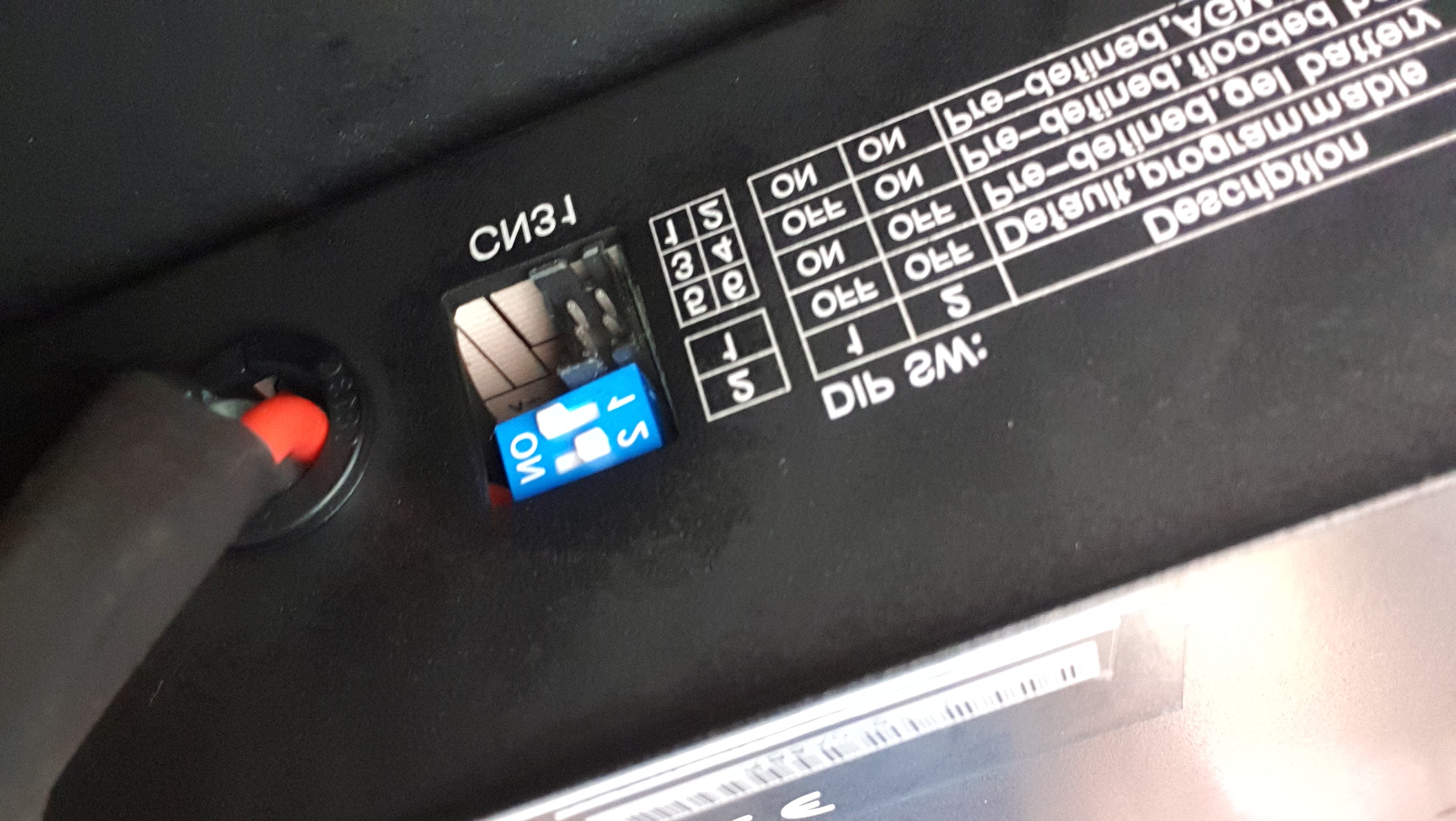

Für mich ist es nicht ganz ersichtlich inwieweit auch LiFePo4- Batterien geladen werden können. In der Anleitung steht ja "Lithium-Eisenphosphat-Batterien". Kann man denn in der Einstellung das auswählen?
Geri63
Beiträge: 43
Registriert: 03.09.2019, 16:02
Re: Batterie
Beitrag von Geri63 »
Auf dem aktuellen Ladegerät BJ 2019 sind auf der Rückseite 2 Dippschalter mit denen man die Batterieart und damit Ladekennlinie einstellen kann.
