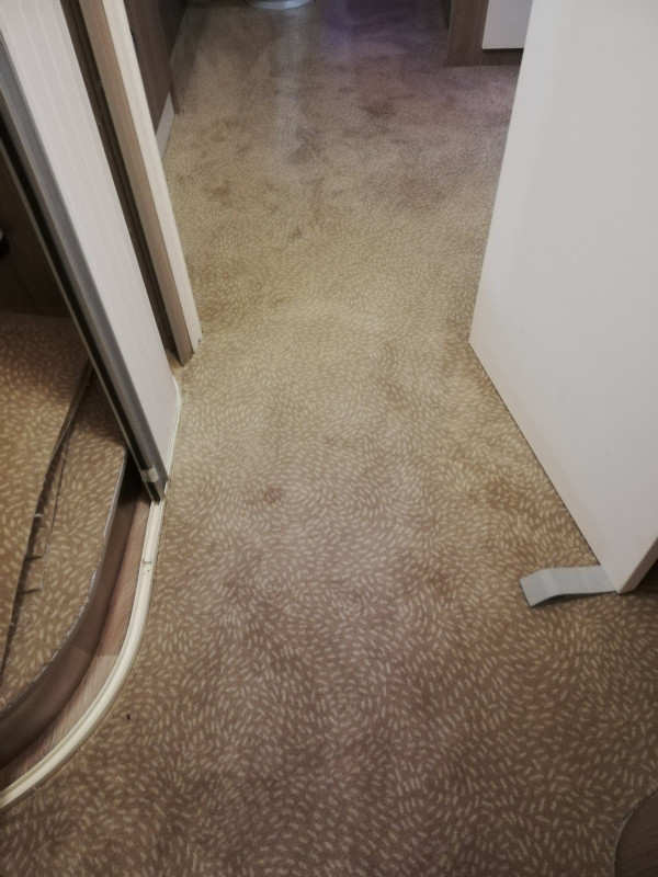

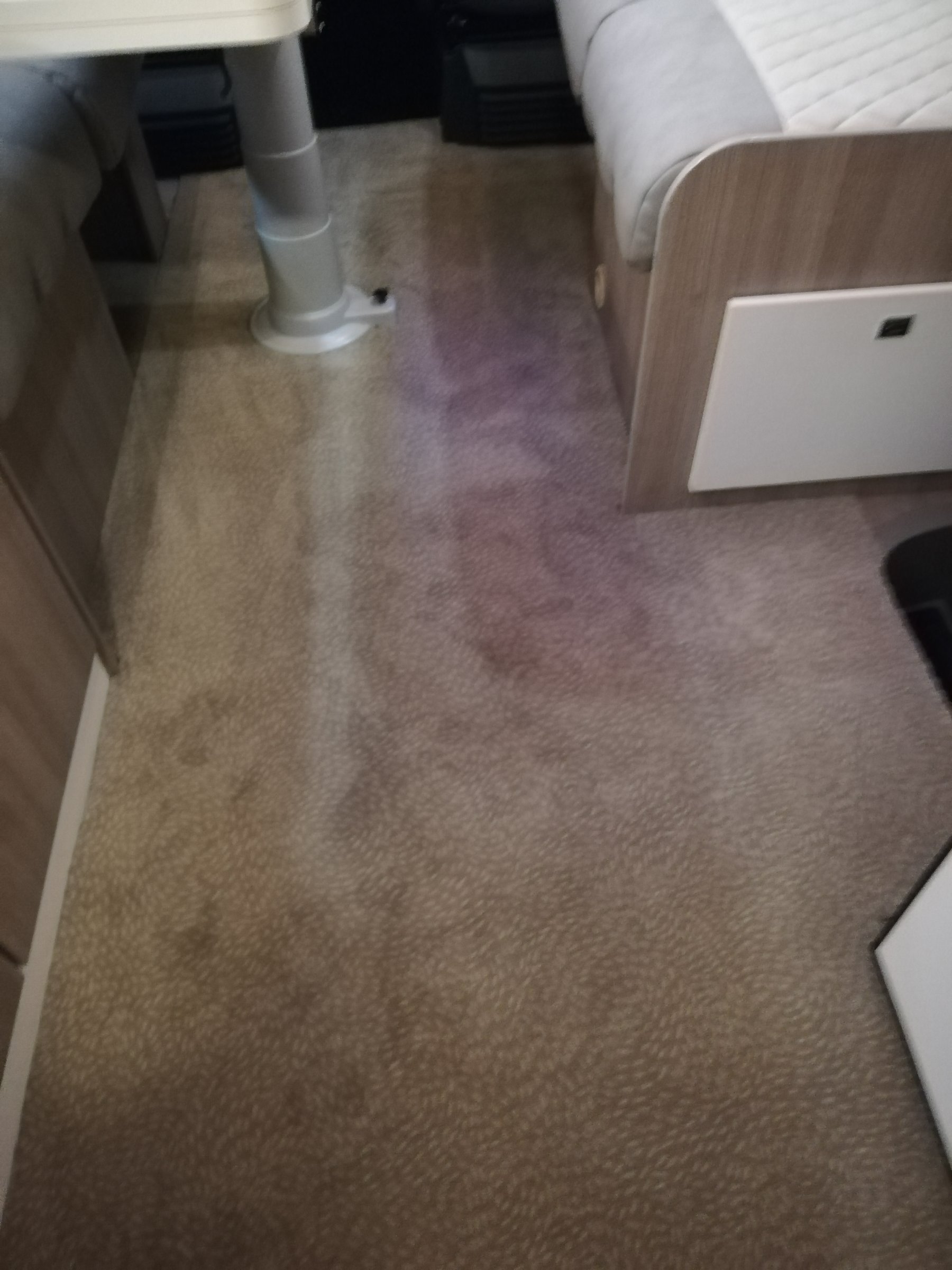

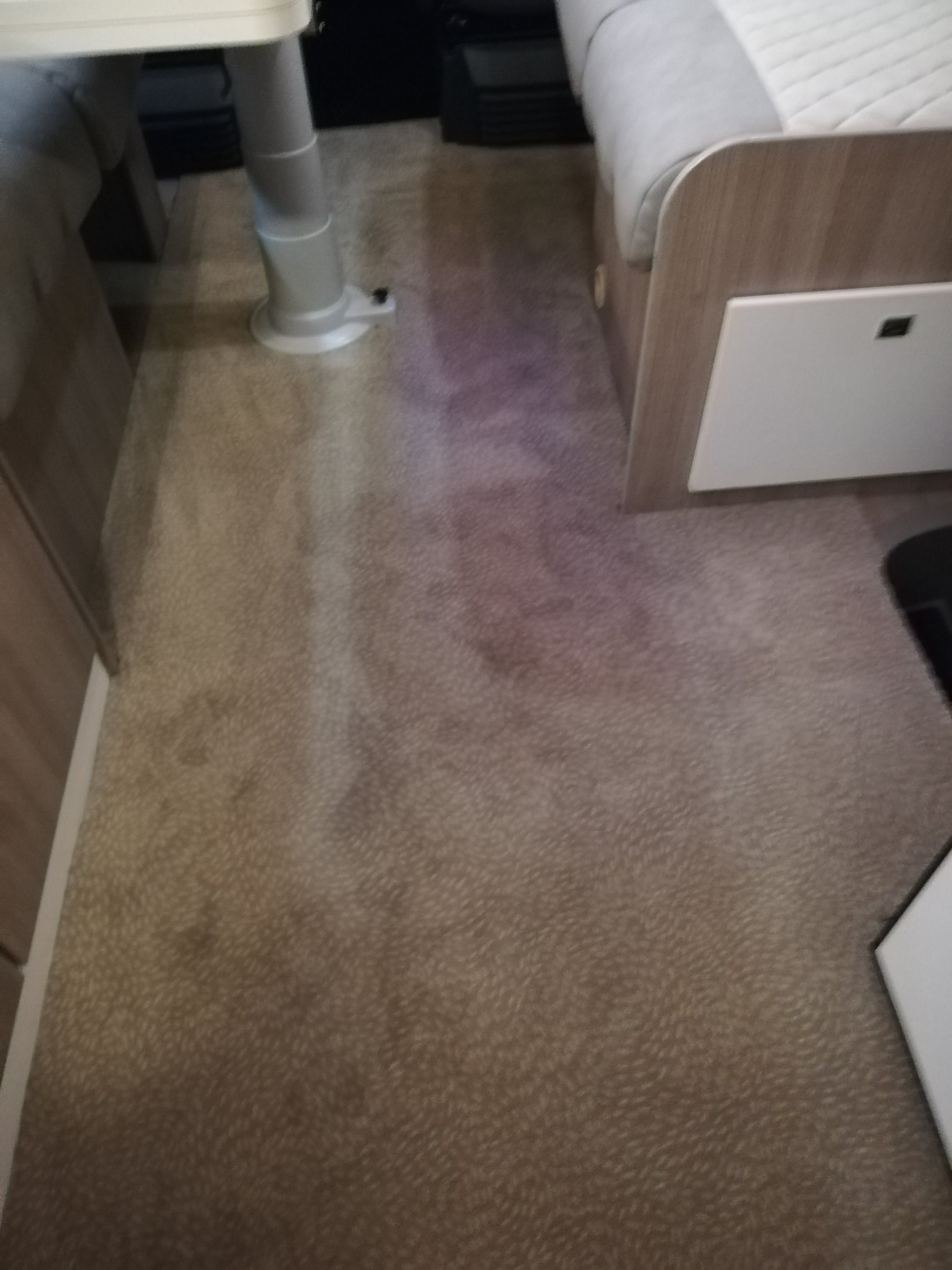

für unseren anstehenden Skiurlaub ist ein Teppichboden ins Womi gekommen. Der Boden fühlt sich direkt viel angehmer und wärmer an. Mal sehen wie das in der Praxis aussieht.
Ausgangsbasis war ein Reststück Teppichboden aus dem Fachhandel. Das Reststück hatte eine Größe von 3x4 Meter. Das reicht um 2 Fahrzeuge damit auszulegen. Im Haus wurde der Teppich grob vorgeschnitten und im Fahrzeug auf Maß geschnitten. Durch die 4 Meter Länge kommt man von den Betten bis zu den Vordersitzen.
Falls es jemand auch machen möchte, empfehle ich neben einem Messer die Schere aus dem Verbandkasten.
Grüße und guten Saisonstart.

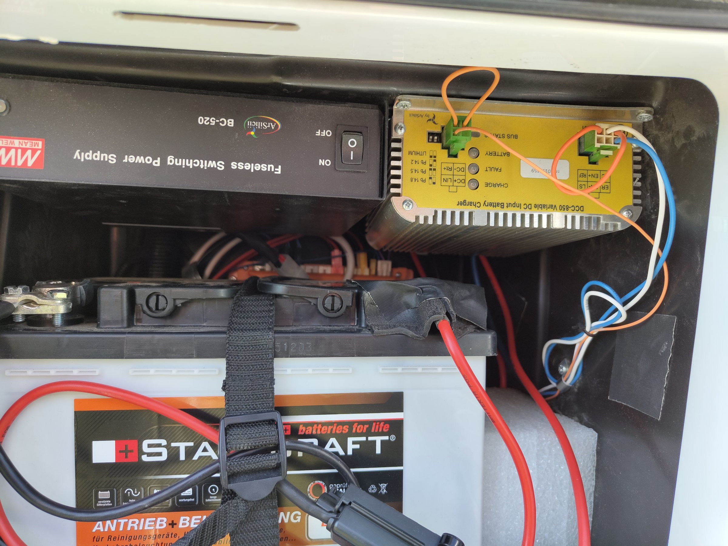

zuletzt habe ich die verschlissene Bleibatterie gegen eine billige LiFePo Batterie mit Bluetooth ausgetauscht.
Gar keine Umbau-Maßnahmen - die alte raus, die neue rein. Den Ladebooster hatte ich schon, das alte BK-520-Ladegerät bleibt drin, das konnte ich heute testen, es tut was es soll. Nur die „Jumper“ bei beiden Geräten auf die Lithium-Konfiguration umgestellt.
Bis jetzt bin ich ganz happy mit dem Upgrade. Die alte Bleibatterie (80Ah) wiegt etwas über 19 kg, die neue 11 kg. Bei den Lithium-Preisen, nehme ich einfach eine Zweite bei längeren Freisteh-Urlauben als Reserve mit. Bei Bedarf wird dank Schnell-Polklemmen getauscht. Geht schnell und unkompliziert.

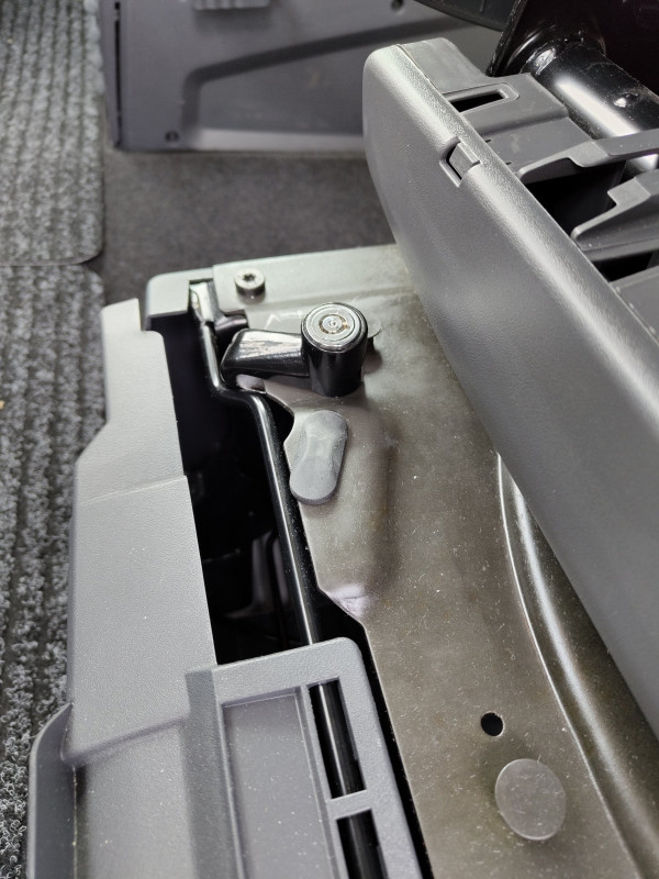

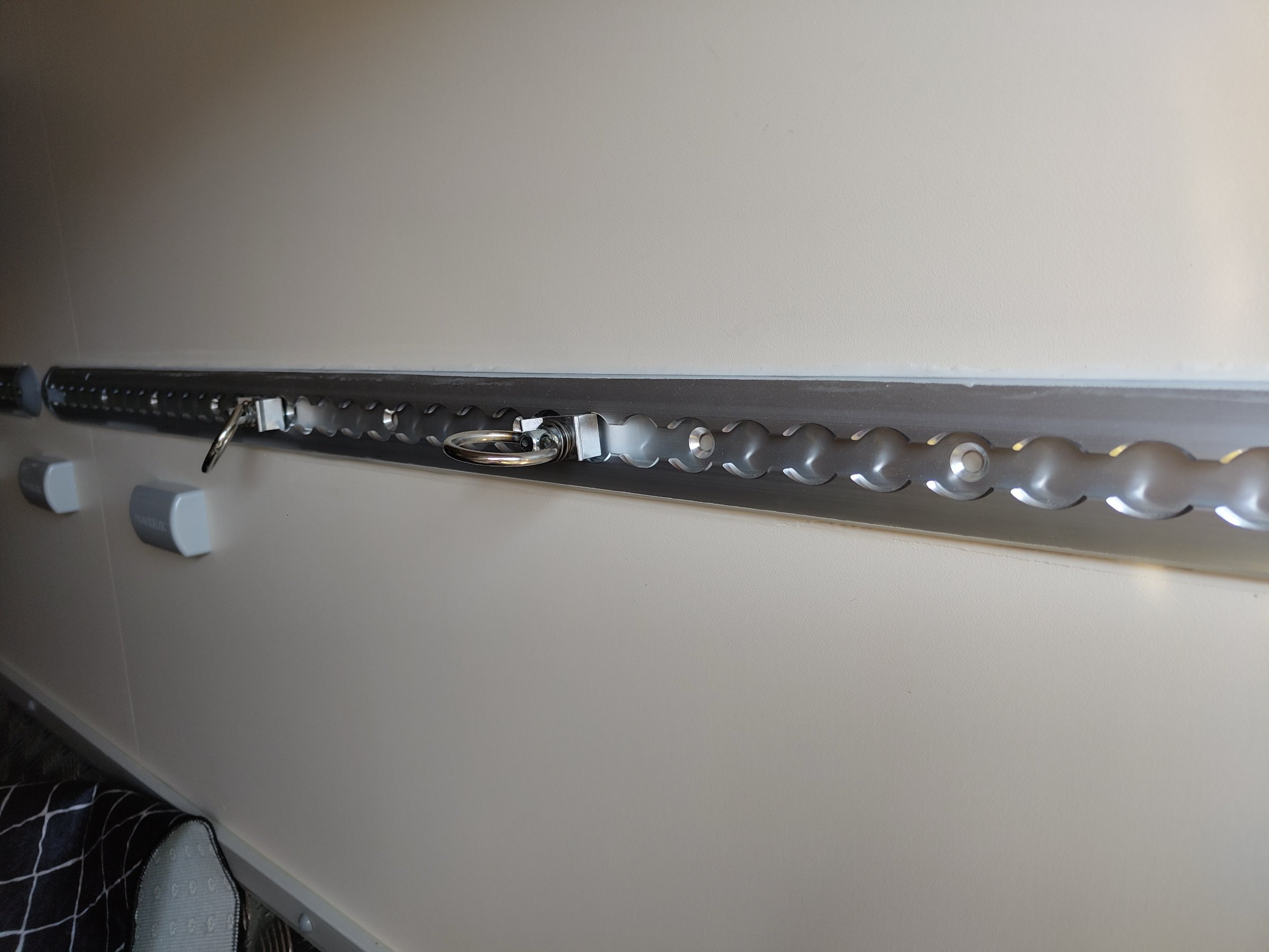

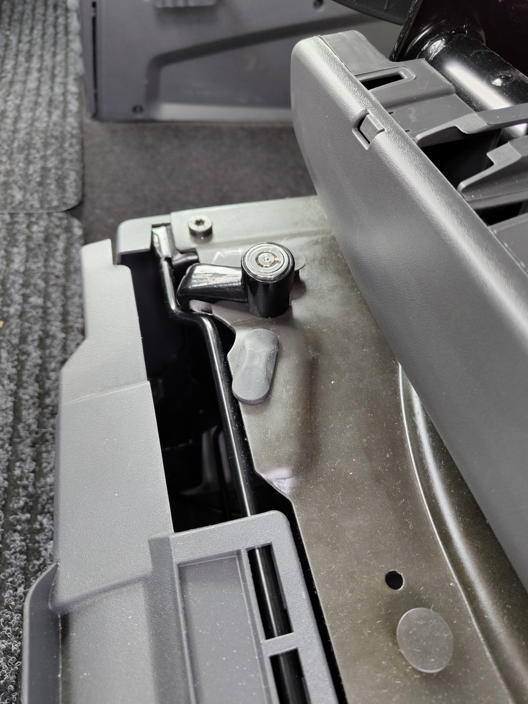

ich hatte mal wieder Zeit zum Basteln.
Zuerst eine "Diebstahlverzögerung". Ist ein Bremsscheibenschloß für Motorräder und verhindert, dass der Fahrersitz nach vorn zurück gedreht werden kann.
Dann gab es auch noch Airline-Schienen. Komplett geklebt, nur die Endkappen sind mi einer kurzen Schraube fixiert.
Und zuletzt, wie schon im anderen Beitrag gezeigt, den Booster nach oben gesetzt. Nun ist Platz für eine 100er Lithium.
