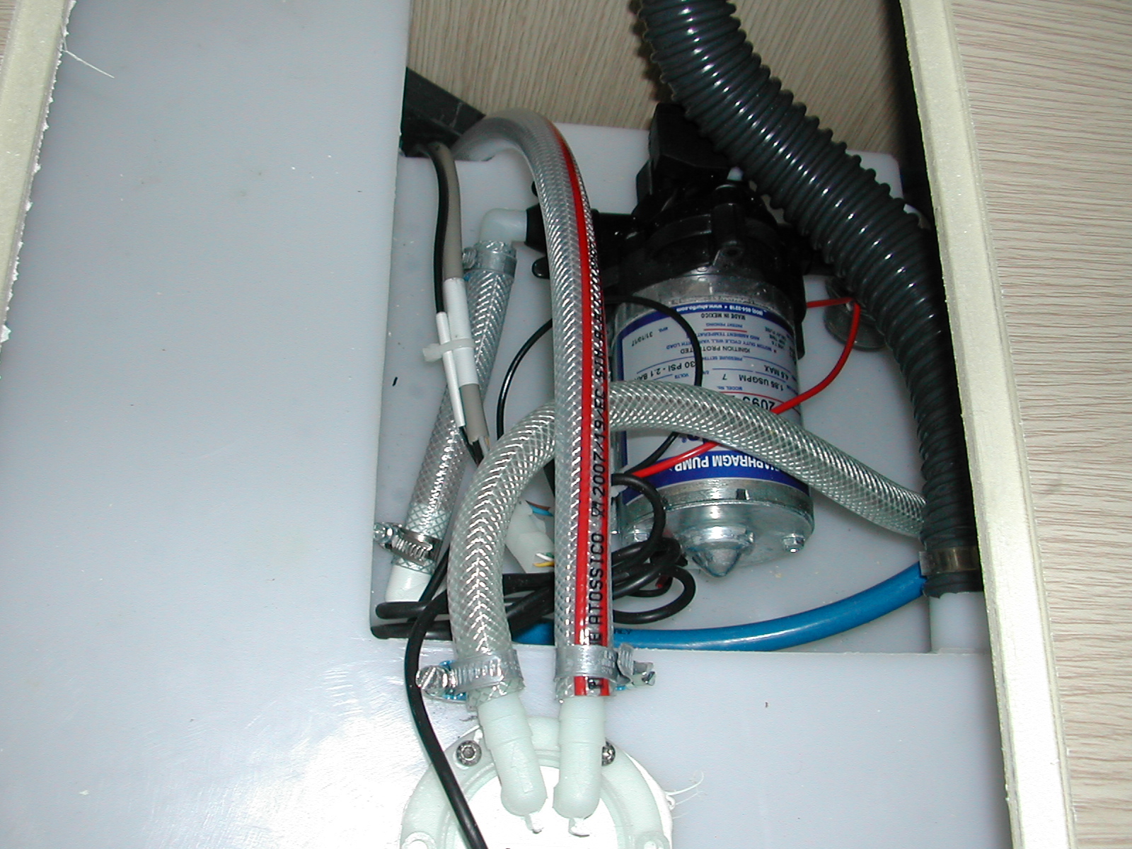

Es handelt sich um eine "SHURflo Frischwasserpumpe für Wohnmobile" und ist auf dem Tank verschraubt (Bild sh. unten).
Der Saugschlauch, der links aus dem Tank heraus kommt, ist ganz offensichtlich nicht mit Wasser gefüllt, dabei steht im Manual, dass "mit dieser Pumpe der Ansaugvorgang über einen 1,8 m langen, vertikal verlaufenden Schlauch erfolgen kann." Dabei ist hier der Schlauch im 95P kaum 30 cm tief!
Gruß tonreG
Gruß tonreG

Moin Moin
so blöd wie das klingt hatte ich das auch schon mal das sich kein Druck aufgebaut hat....habe dann einfach kräftig bei betätigter Pumpe mit dem Mund gesaugt....dann lief es
Grüße Jürgen
Grüße Jürgen

Danke für die Infos.
Dann vermute ich mal, das er einfach etwas Luft ansaugt zwischen Pumpe und Tank.

Moin Tonreg
eigentlich sind die "SHURflo Frischwasserpumpen " Membranpumpen sehr leistungsstark und robust....können allerdings so gut wie keinen Frost vertragen....
ich denke wenn diese kleinen Geschicklichkeiten nicht fruchten ist die Membrantechnik gestört...
wird nur der Fachmann helfen können... schade
aber vielleicht weiß Günther ja Rat.....
Grüße Jürgen
Grüße Jürgen

Hallo, ich habe bei unsrem Wohnmobil noch kein Wasser eingefüllt.
Versuche mal die Saugleitung abzuschrauben. Stecke einen Trichter auf dem Schlauch und halte diesen dann hoch.
Ein Helfer sollte dann die Saugseite mit Wasser befüllen und die Pumpe starten.
Wasserhahn öffnen.
Da die Pumpe nun nicht ansaugen muss, sollte die das Wasser fördern können.
Ansonsten die Pumpe ausbauen und prüfen.
Ich meine, in der Anleitung ist eine Explosionszeichnung bei.
Viel Glück
