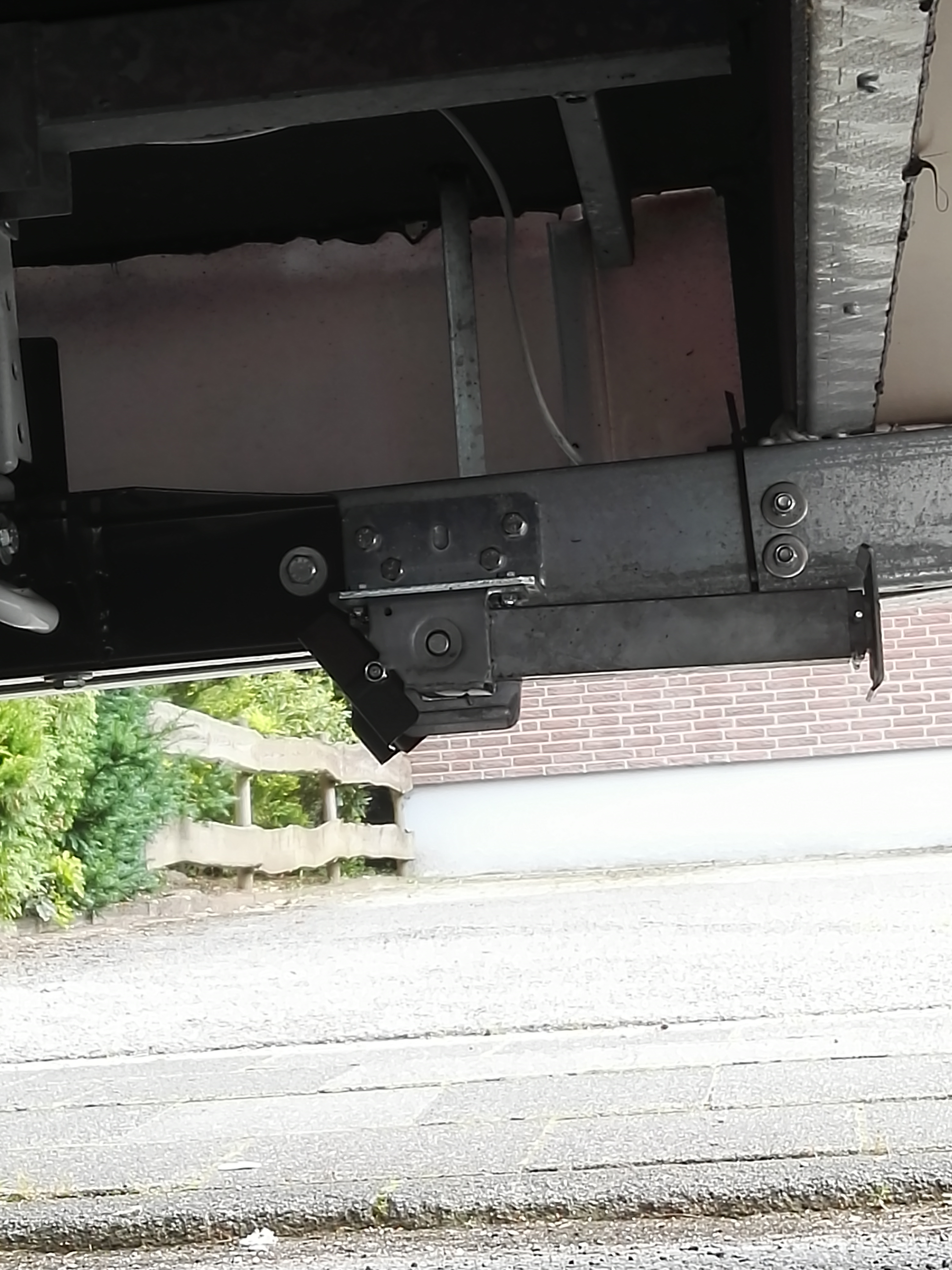

ich habe mir mechanische Hubstützen von Kesseböhmer (MoCa Hubmatic)
angebaut.
Bei dem Rahmen reichen die kurzen, siehe
Foto.
Günther
angebaut.
Foto.
Günther

- Beiträge: 518
Re: Stützen - 95P Bj 2018 - Welches Fahrgestell? Alko oder Ducato
Hallo Jürgen,
da dass WoMo zur Zeit an meinem Abstellplatz steht, dauert es noch ein paar Tage mit dem Foto.
Da wir mitte des Monats damit unterwegs sein werden, mache ich dann Fotos.
Die Bohrungen müssen bei dem Rahmen selbst gesetzt werden. Diese habe ich direkt am Anfang der Rahmenverlängerung gemacht.
- Beiträge: 518
wie versprochen Fotos von den Stützen.
Die Platte zur Verstärkung habe ich aus 10 mm Alu selbst angefertigt da die Rahmenverlängerung dafür doch recht instabil ist.
