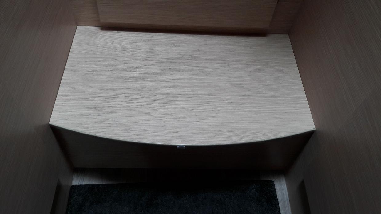

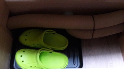

bei unserem letzten Ausflug ist mir aufgefallen, dass meine Frau zu viele Schuhe dabei hat die dann ggf. auch noch feucht sind (Badelatschen). Da habe ich überlegt, wo ist noch Stauraum !!!
Kurz nachgeschaut....tada... folgende Lösung wurde gefunden.
Wichtig bei meinem Umbau ist immer, dass der original Zustand wieder herstellbar ist und die original Funktion erhalten bleibt.
Da es ja viele 95P in unserer Gruppe gibt, vielleicht auch eine Alternative für euch.

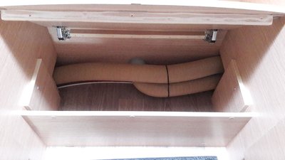

Wichtig: Die Scharniere müssen erst etwas rauskommen, bevor sich die Klappe öffnet. Klavierband oder einfache Scharniere funktionieren hier nicht.
Gruß Andreas

Wie hast du das obere Brett abbekommen? Ist das geklebt? Mein Brett ist noch fest und ich habe die Schrauben zum lösen nicht gefunden.

das vordere Brett ist mit 3 Schrauben fest und das obere mit 2 Schrauben hinten.
Alle Schrauben sind mit abgeklebt mit Holzdekor Aufklebern.
