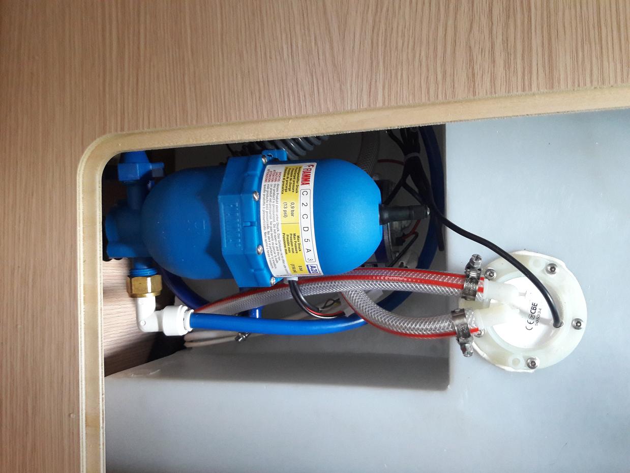

Hallo Burkhard,
mich hat das Pulsieren der Pumpe und Leitungen genervt.
Abhilfe gibt es bei Obelink für kleines Geld. :D
Fiamma Akkumulatorentank A20 eingebaut und gut ist mit gleichbleibenden Wasserstrahl.
Bei mir sieht das dann so aus.
Andreas

Re: Wasserpumpe
Hi Andreas,
ok, jetzt habe ich auch das Ding und will es gerade einbauen.
Der blaue Schlauch von der Pumpe an den Akkumulatorentank und den Ausgang dann an die Pumpe?
Und hast du ihn einfach auf die Pumpe gelegt und gut?
