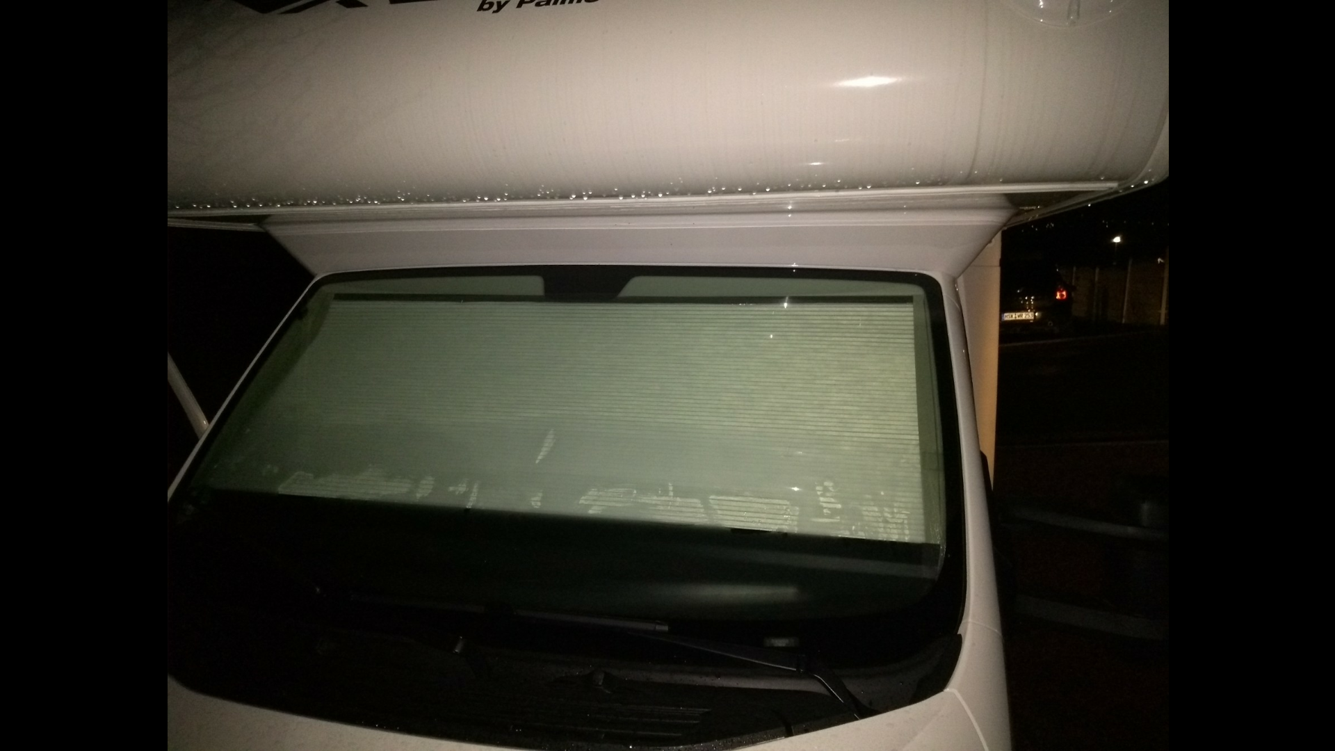

Wir haben uns eine Frontscheiben Verdunkelung eingebaut.
Es gibt 2 verschiedene. Eins von Remis das wird von rechts und links aus der A Säule zur Mitte hin zu gezogen, ist meiner Meinung nach oben am Himmel und unten am Amaturenbrett nicht ganz Lichtundurchlässig, ohne Sonderzubehör.
Das andere ist von Dometic, das wird von unten nach oben zu gezogen und ist überall Lichtdicht.
Wir haben uns das von Dometic gekauft und selber eingebaut.

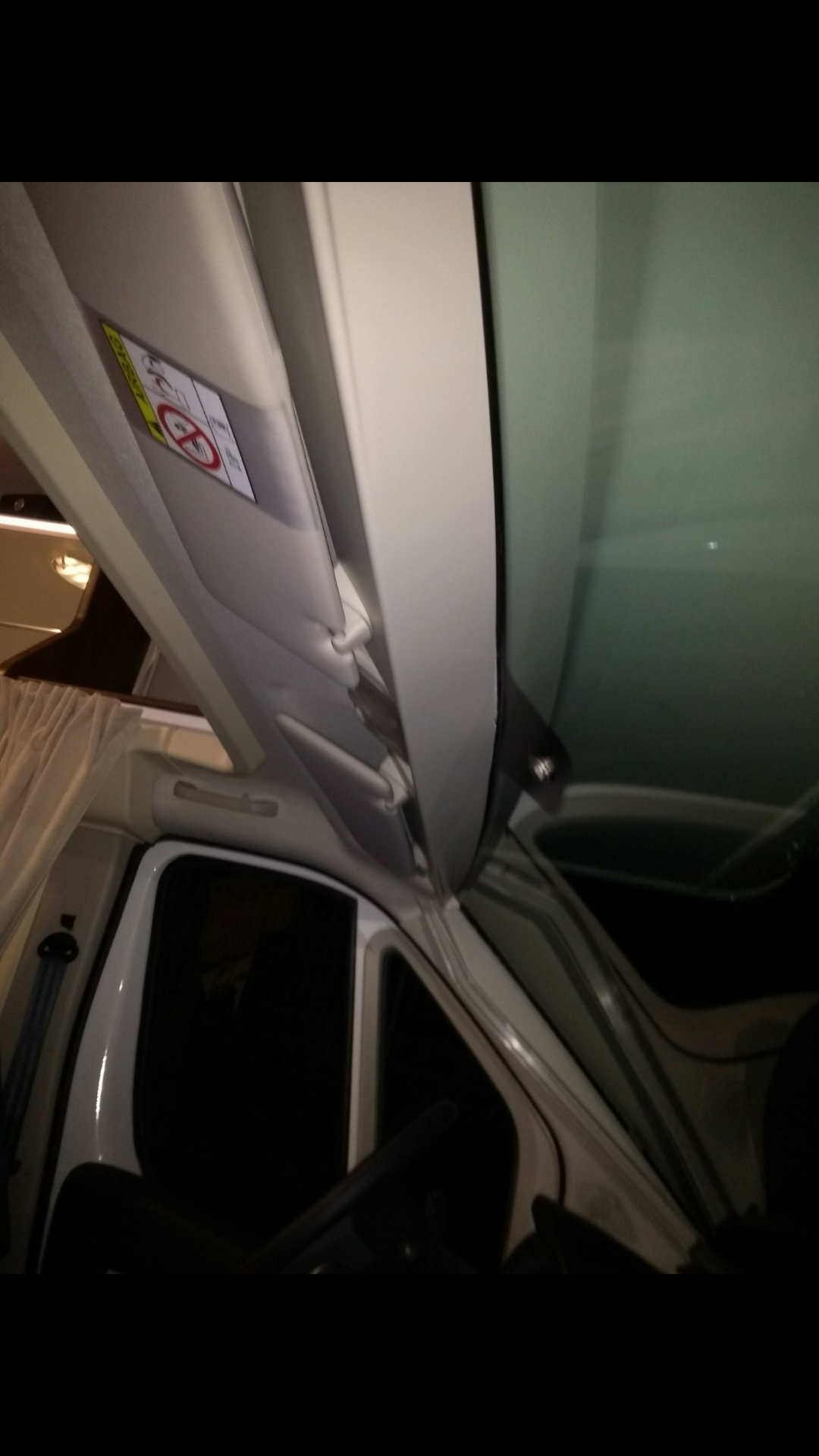

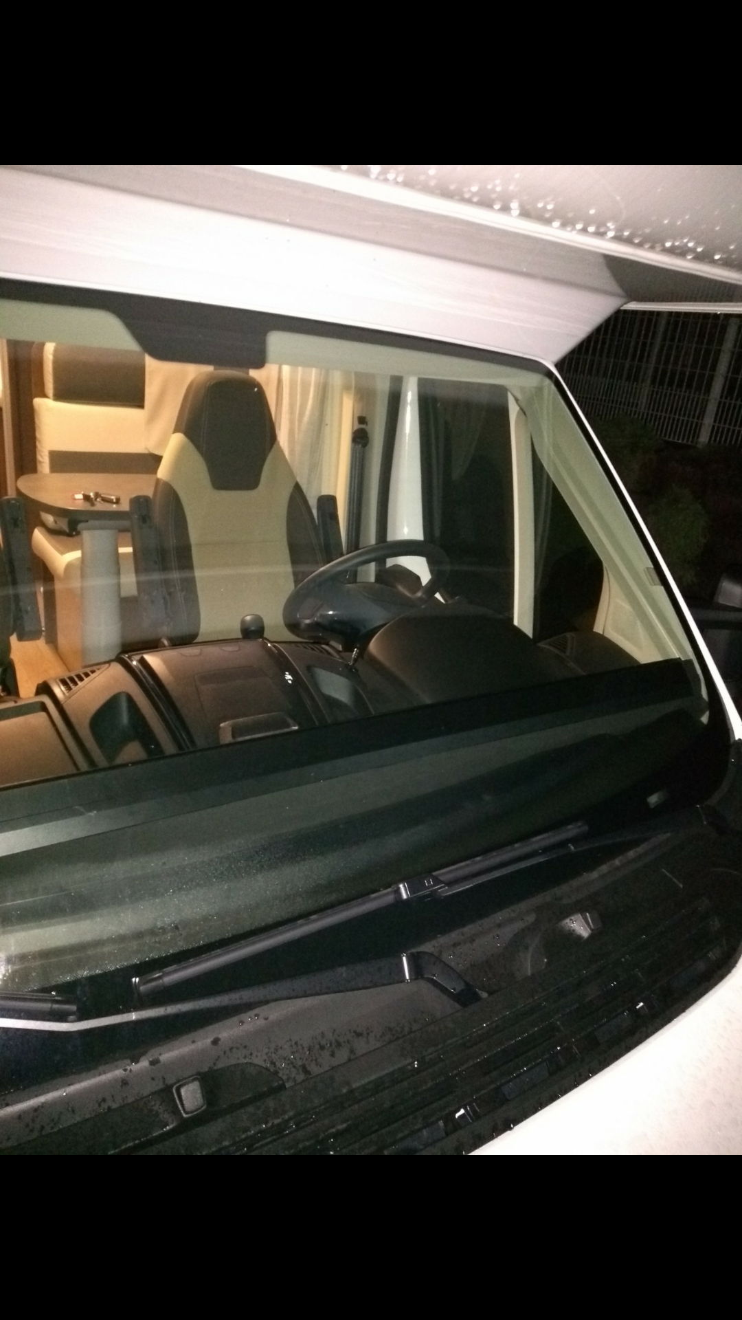

Geholfen hat mir meine Frau, wir haben ca. 1,5 Std. gebraucht. Die Bohrschablone die dabei war hat leider nicht gepasst, wir haben die Löcher mittels Schablone abgezeichnet und dann die Teile alle angehalten, dabei festgestellt das es nicht passt wenn wir die Löcher so bohren.
Dann haben wir es so angehalten das es passt, angezeichnet, alles weggenommen, gebohrt und dann verschraubt.
Jetzt passt alles Super.
Die Sicht nach oben und nach unten ist jetzt minimal weniger, unten durch die Lamellenkassette und oben durch die Blende die unter die Sonnenblende geschraubt wurde. Haben es dieses Wochenende in der Praxis getestet, es hat mit Bravour bestanden.
