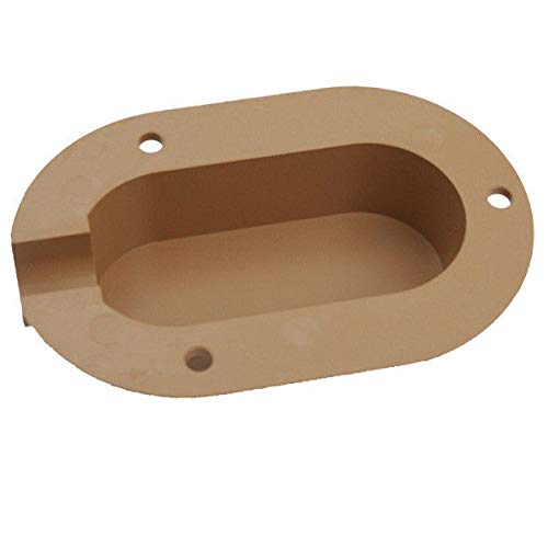

Hallo, obwohl wir bereits ein Solarfeld und die Satelitenanlage bestellt hatten, musste ich die Dachdurchführung zwecks größeren Kabelquerschnitt für weitere Solarfelder erneuern. Meine Kabeldurchführung sah in etwa so aus (s. Bild), allerdings noch etwas breiter und in weiß. Bei mir zumindest war die Dichtungsmasse nicht nur außen rum, sondern der ganze Hohlraum der Kappe bis in das Dach hinein war ausgespritzt. Das alles raus zubekommen hat ewig gedauert, aber es geht. Ich habe mich jetzt für die doppelte Kabeldurchführung entschieden, wie ihr sie eh habt und habe unten an der Kante - ähnlich wie die Dose auf dem Bild - einen Ausschnitt vorgenommen. Dann alles wieder mit Sikaflex verklebt. Hat super geklappt und ist dicht.
Andreas
Andreas

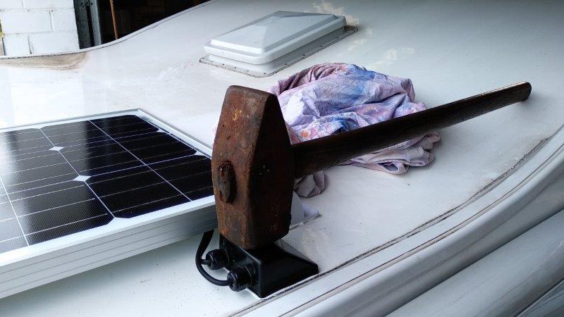

ja die Löcher habe ich selber gebohrt und dann auch alles selber verklebt.
Kann nicht behaupten, das mir das Bohren besonders Freude bereitet hat, aber watt mutt, datt mutt, oder so ähnlich.
Beim Kleben habe ich/wir dann mit besonderen Feinmechaniker-Instrumenten gearbeitet.
Bis jetzt alles Dicht und funktioniert immer noch sehr schön.
