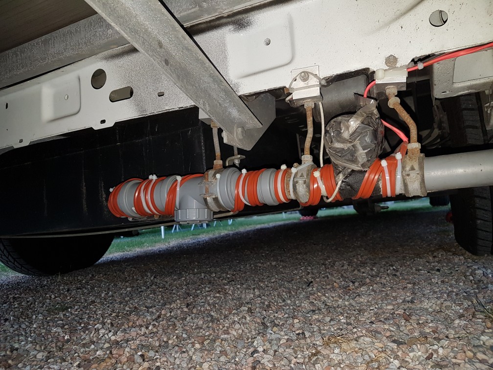

Genau so habe ich meinen Abfluss auch zur Seite heraus gelegt. Ich habe allerdings das Glück, dass mein Anschluss hinten und nicht unten aus dem Tank herausgeführt ist. Bei deiner Version hätte ich Angst dass mir der Rest Wasser in Syphon-Konstruktion bei Frost die Rohre auseinander drückt.
Die Kamera habe ich direkt über den Auslauf an die Seitenschürze gesetzt.
Und zum faul im Womo sitzen zu bleiben habe ich ein 1 Zoll 12V-Kugelhahn (in dem Beutel mit viel Dekalin-Dichtmasse herum) in das Rohr gesetzt. So kann ich auf dem Gulli fahren und von Fahrersitz aus dass Ventil öffnen. Davor noch ein Schraubverschluss als Notentwässerung. Weil jetzt das Stück Rohr vor dem Kugelhahn einfrieren könnte, habe ich es mit einem Heizkabel umwickelt.
Muss man nicht haben, macht aber Spass ;-)

Die Entwässerung habe ich schon auf dem Schirm 😊
Wo hast du denn das Heizkabel angeschlossen?

Ich habe bei mir im Wohnmobil durch alle Schränke von vorne bis hinten Leerrohre verbaut. Hier habe ich unter anderem von vorne bis hinten Plus und Masse mit 6qmm von der Batterie nach hinten in die Garage verlegt. In der Garage habe ich eine kleine Unterverteilung mit Sicherungen (von AliExpress) eingebaut. Daran ist das Heizkabel angeschlossen. Es zieht in Funktion ca 120 Watt/h
