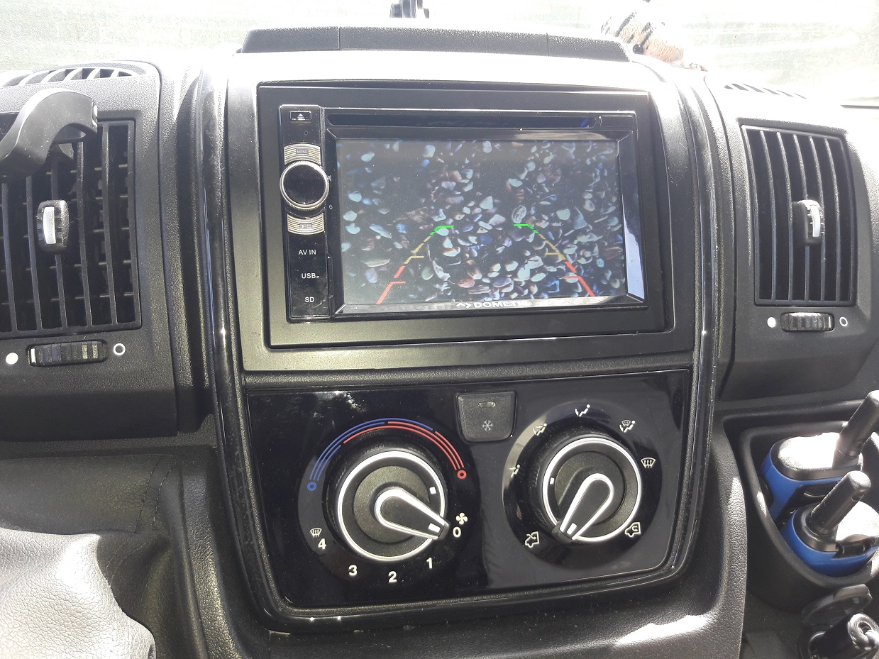

Hallo, wir wünschen Allen frohe Ostern. Da ich vor unserem Kroatien Urlaub noch ein paar Kabel für Alarm und GPS Tracker ziehen musste, habe ich noch ein weiteres gezogen und hier das Ergebnis:
Bild1 zeigt den Schalter für die Kamera-Auswahl. Es gibt 3 Stellungen, die 0 ist wie original, Rückwärtsgang einlegen, die Rückfahr-Kamera geht an. Die 1 ermöglicht es, auch beim Vorwärtsfahren die Rückfahrkamera einzuschalten, ohne dass das Rückfahrscheinwerfer an ist. Stellung 2 ermöglicht die Sicht unter das Fahrzeug (zum Wasserablass). Das wären dann die Bilder 2, 3 und 4.
Mir war es halt wichtig, dafür den Radio-Monitor zu benutzen. Dieser hat zwar hinten einen zweiten Videoanschluss, leider jedoch ohne Funktion.
Gruß Andreas
Gruß Andreas

Sehr gute Arbeit. Top.
Ideal wäre ja jetzt, wenn Du in Stellung 1 noch eine andere Kamera ansprechen würdest, die quasi den Rückspiegel ersetzt.
