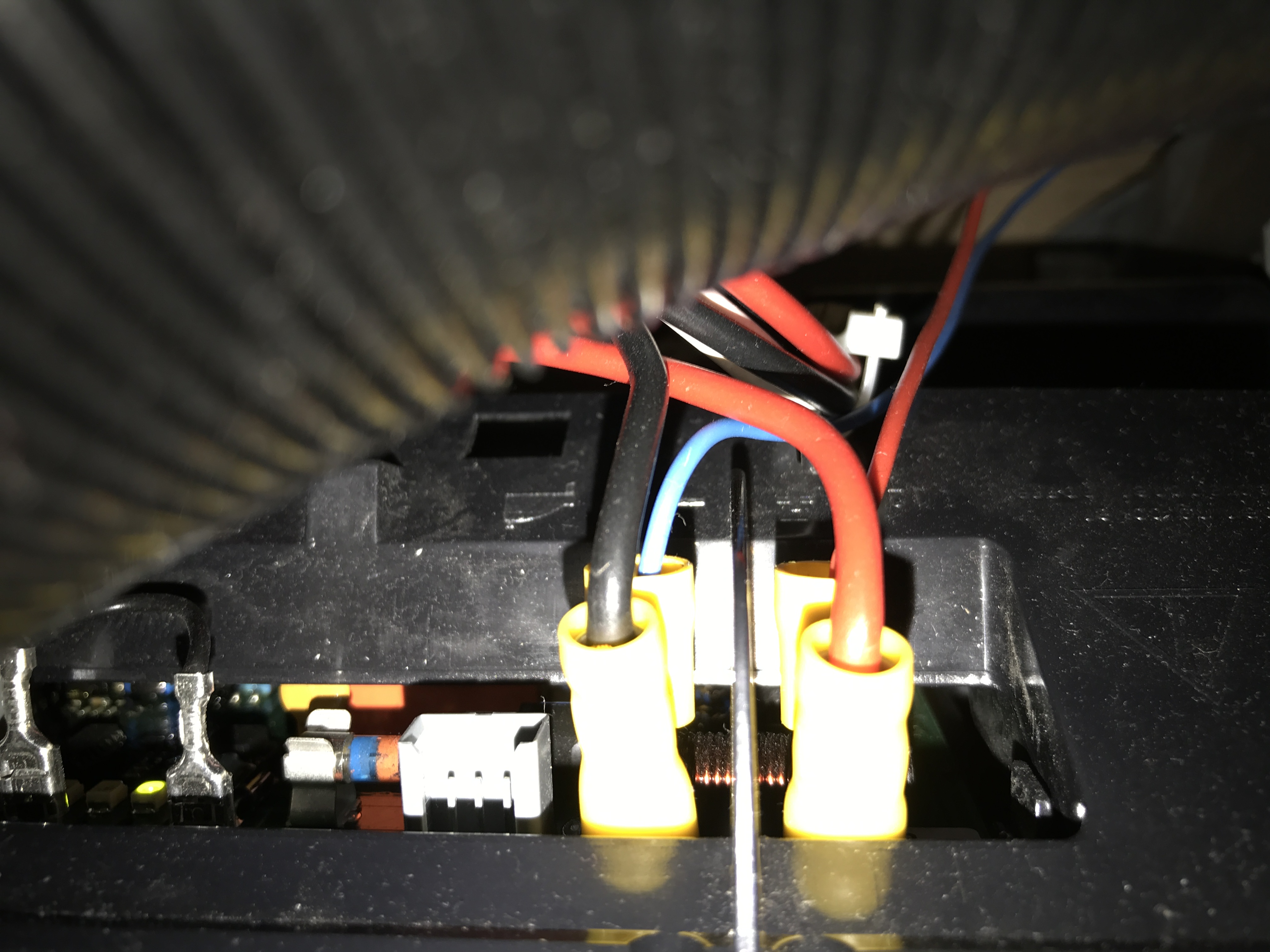

Wo hast du denn den Strom abgenommen? (Evtl. ein Foto?)

Den Strom habe ich direkt von dem Anschluss der Heizung abgegriffen.
Dort habe ich sogenannte Flachstecker Verteiler verwendet.

habe gerade einen 95p von 09/2017 mit 2400 km gebraucht gekauft, kann ihn am 22.05.19 abholen und die Bedienung steht mit als erstes auf dem Programm.
Vielen Dank für das Foto, das müsste aber doch auch mit diesen Schnellverbindungen funktionieren, oder nicht?

Hallo, hab noch eine Frage, wie biste denn da dran gekommen um zu sehen welche version da drauf ist, bei mir ist die Steuerung zur Außenwand komm ich so nich hin!

Das stimmt, man kommt mit seinem Kopf gar nicht so weit rum, um irgendwas auf der Platine zu erkennen.
Aber mit einem Handy passt das schon. Ein paar Fotos hats gebraucht, dann konnte ich die Version erkennen. ;-)
