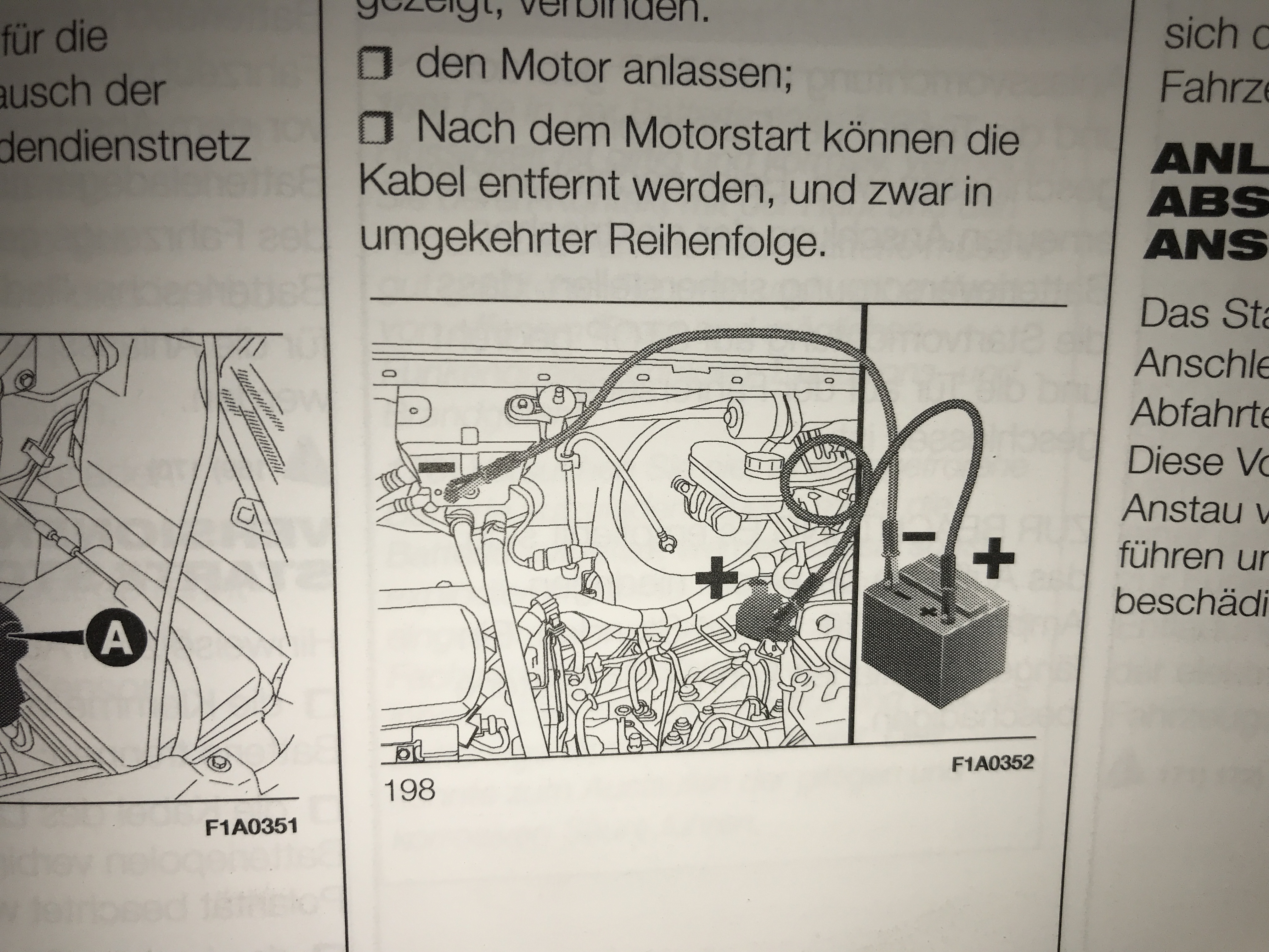

suche die Batterien - wer weiss wo die sind und wie man da eine Überbrückung von KFZ zu Kfz machen kann.

eine Überbrückung machst Du immer von Motorraum zu Motorraum.
Wenn Du die Motorhaube auf machst ist dort ein extra PLUS Kontakt zu finden.
Kann jetzt leider nicht sagen, wo genau, da ich nicht am Fahrzeug bin.

In der Bedienungsanleitung sollte man auch etwas finden. Kanns jetzt leider nur für Fiat zeigen.
