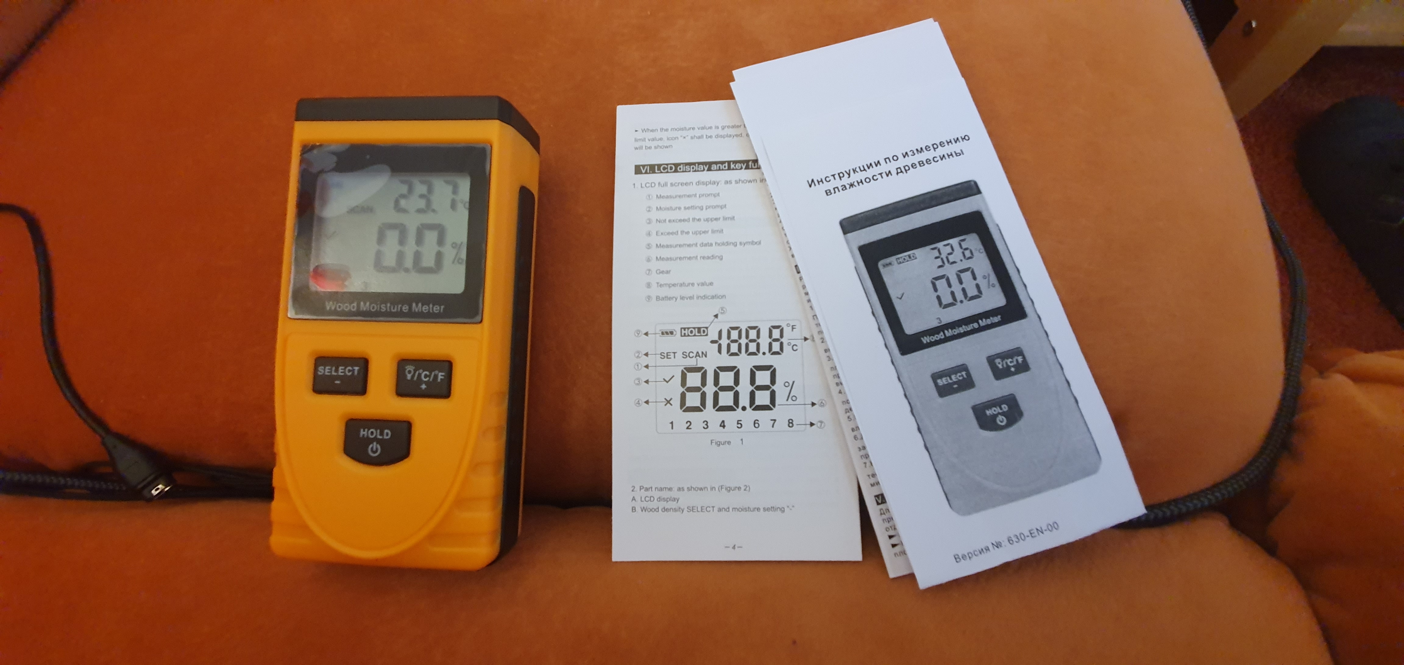

heute ist mein Feuchtigkeitsmessgerät aus dem Feuchtigkeitsmessgeräte-Fachhandel angekommen.
Es kann ohne Einstichstellen messen und kostet nicht die Welt. Ich habe es Anfang Juni bestellt. Lieferzeit war top.
€ 18,32 16%OFF | RZ EMT01 Induktive Holz Feuchtigkeit Meter Hygrometer Digitale Elektrische Umgebungs Temperatur Tester Mess werkzeug GM630
https://s.click.aliexpress.com/e/bF08sH5O

Hallo Aventura,
bist du zufrieden mit dem Teil? Wie oft gehst du damit eigentlich durch dein Wohnmobil?

Einfach an allen zugänglichen Flächen mit der Rückseite auflegen.
Genau wie bei der Prüfung bei Palmo.
Ich schaue alle paar Wochen mal damit.
Vor allem vor der offiziellen Dichtheitsprüfung.

So ein Gerät ist nicht verkehrt.
Wie viel Feuchtigkeit ist denn noch im Rahmen?
Was mist Palmo, was mist du selbst?
Zur Kontrolle sicherlich brauchbar.

Laut dem Prüfer der letzten Prüfung sollte man über 25% genauer untersuchen.
Ich schaue immer an garantiert trockenen Stellen und vergleiche mit kritischen.
Bis jetzt keine Ausreißer. Weder bei Palmo noch bei der Eigenmessung
