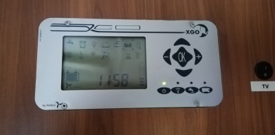

[attachment=0]IMG_20191217_115649.jpg[/attachment]Hallo,
auch ich habe mich gewundert, das meine Motorbatterie nicht mit aufgeladen wurde. Ich habe auch in meinem Bordbuch keine Beschreibung über das bei mir eingebaute Kontollpanel.
Habe jetzt festgestellt, wenn ich auf auf das Zeichen Landstrom gehe wird mir angezeigt ob Landstrom "On" oder "Off" ist, kann ich dann mit der Schalttaste umstelllen. Wenn ich jetzt auf "+" oder "-" drücke kommt "Paralell" "off" jetzt kann ich "Paralell" auf "ON" stellen und die Motorbatterie wird geladen.
Zusätzlich regel ich den Landstrom im Winter über eine Schaltuhr.
Habe ein Bild von meinem Kontrollfeld angehängt, vielleicht hat von euch jemand eine Beschreibung.
Gruß Uwe
Gruß Uwe
