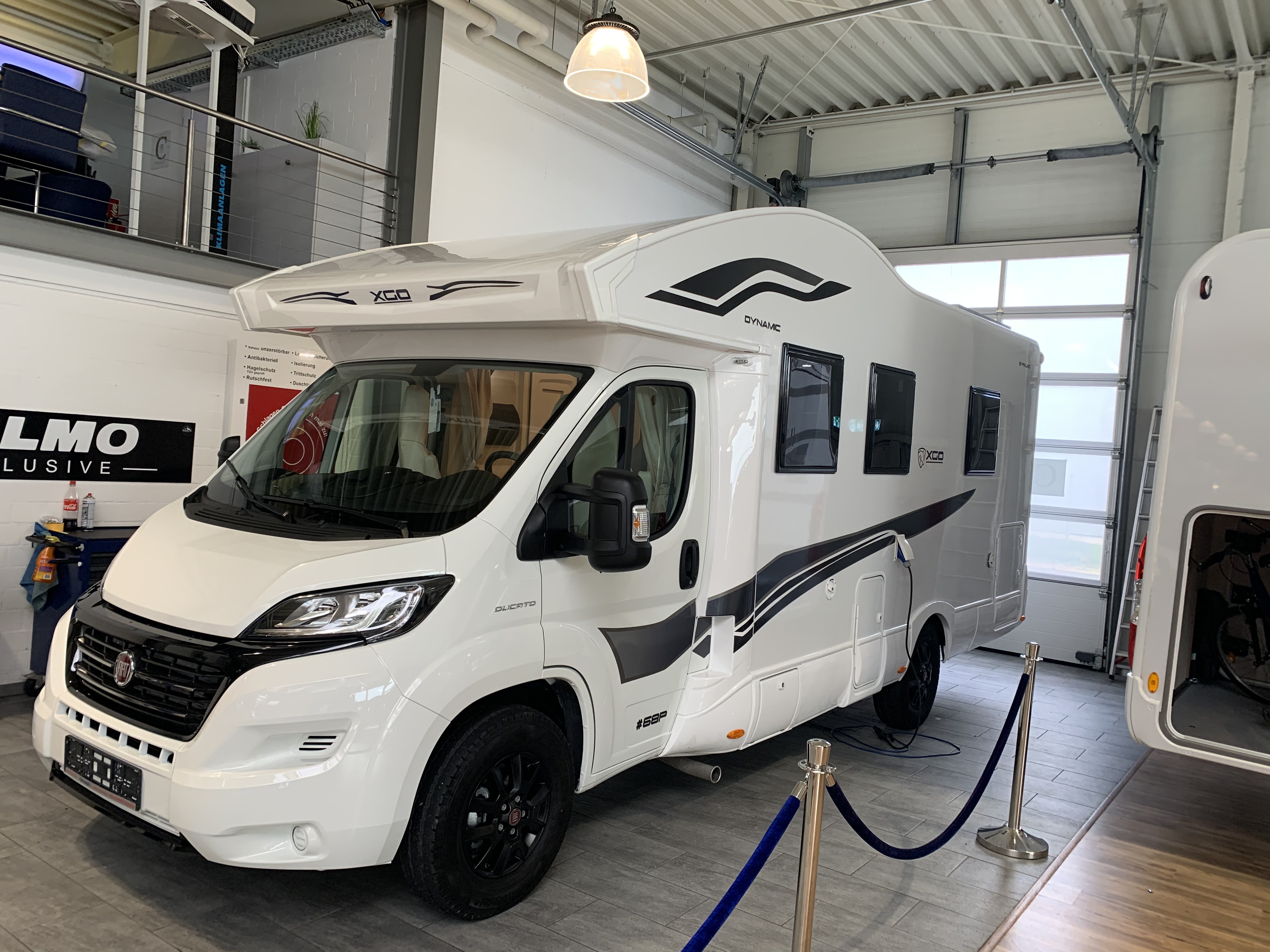

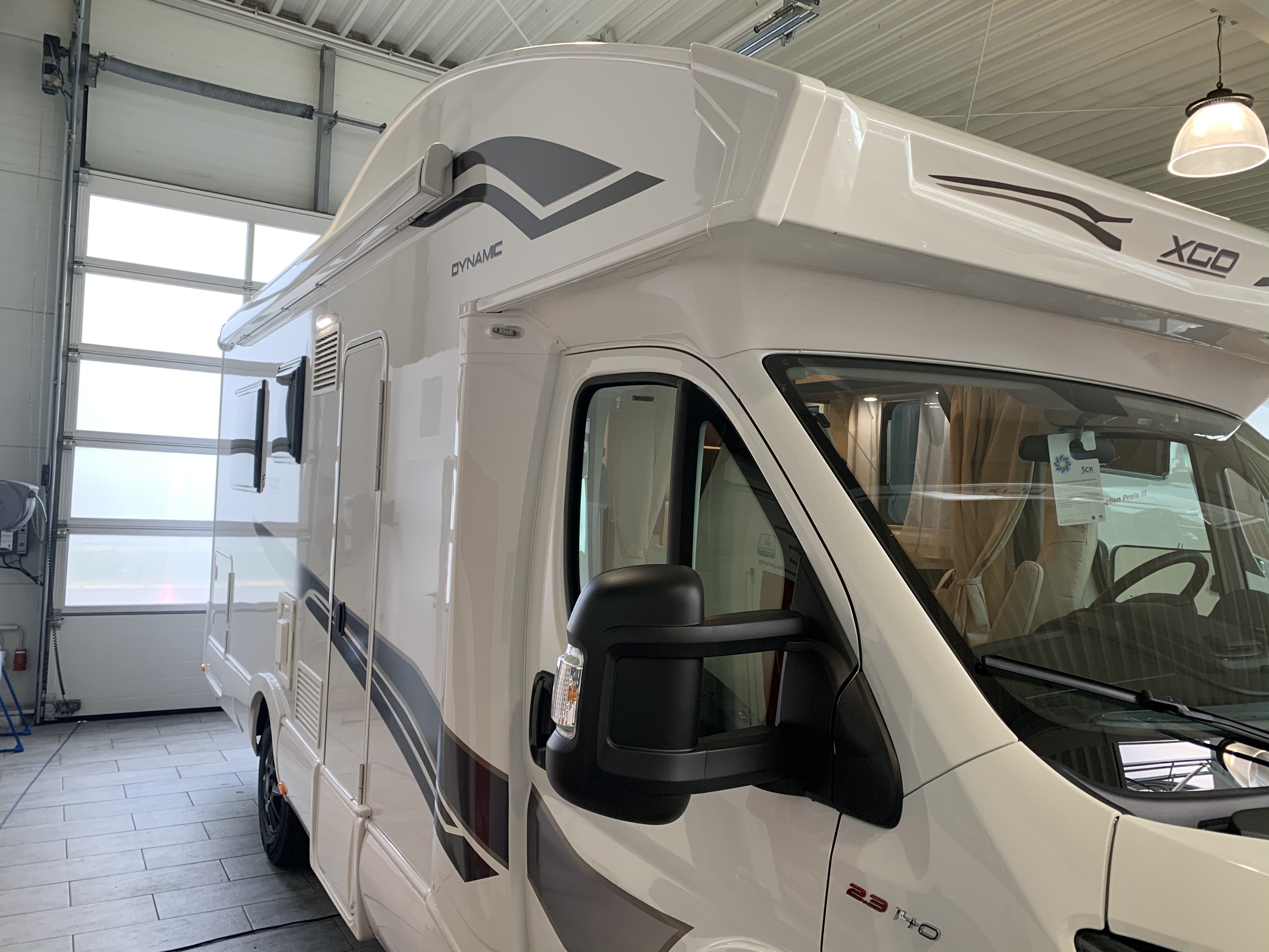

Sooo, gestern war es dann soweit, allerdings habe ich einen ziemlich üblen Fehler gemacht...Die Klimaanlage ist höher als der Buckel vorne und deshalb passt das Ding nicht in meine Halle...da muss die Klimaanlage wohl wieder raus...
- Dateianhänge
- 4BEE1EFF-50D4-4423-BAB1-2AE3D265E986.jpeg (2.26 MiB) 20196 mal betrachtet
- E090CE93-A46B-40D8-B4D1-4C62F4C2C916.jpeg (2.57 MiB) 20196 mal betrachtet
Autsch,
und das Tor vergrößern?
