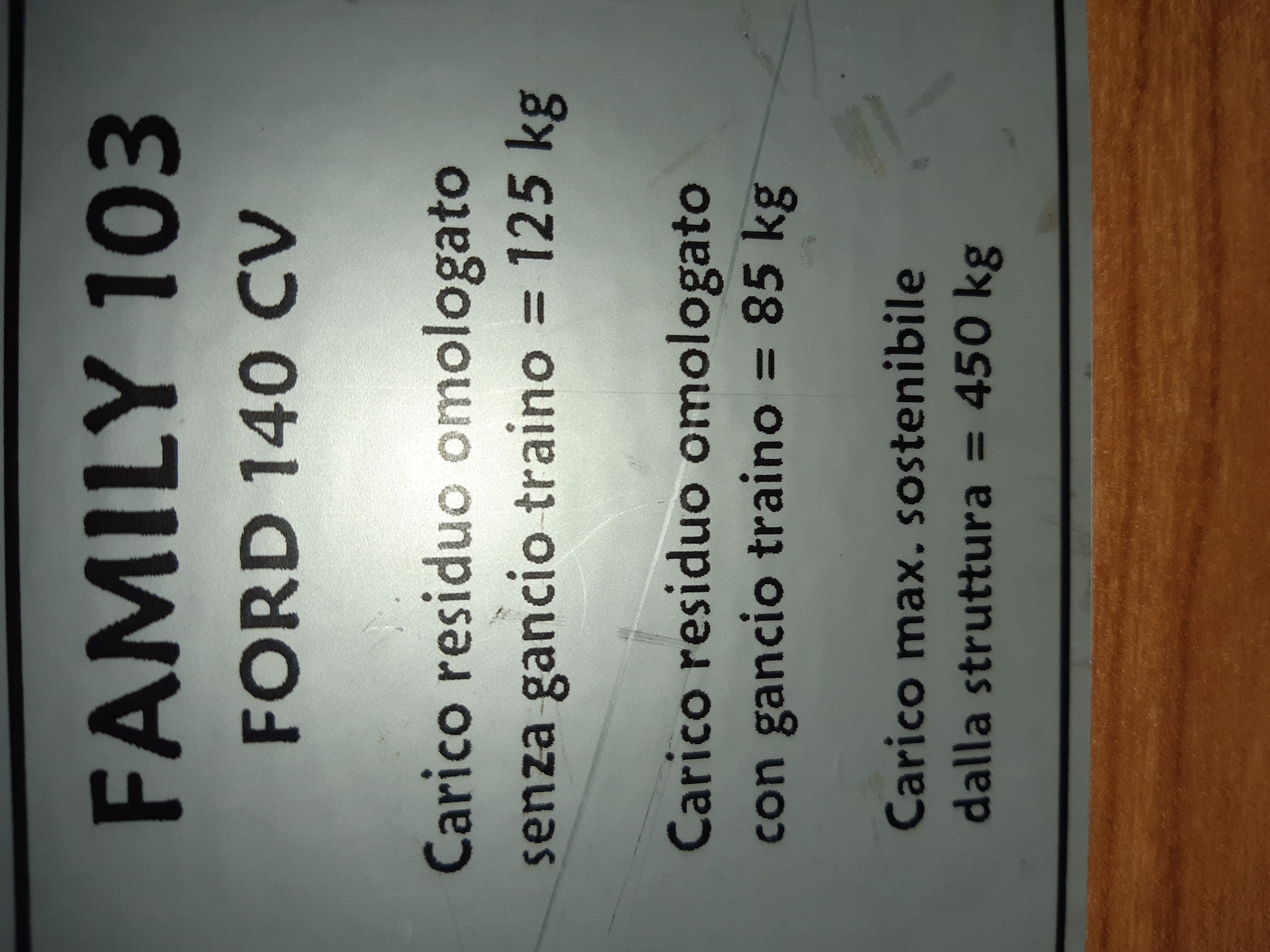

Vielleicht kann das ja wer übersetzen? Das ist der Aufkleber in meiner Heckgarage.

Übersetzung:
Mögliche Last ohne Anhängerkupplung 125 Kg
Mögliche Last mit Anhängerkupplung 85 Kg
Maximale Last die von der Konstruktion getragen werden kann 450 Kg = Alles

Ich habe keinen "Klauhaken" am Auto. Das soll also heißen 125kg Zuladung während der Fahrt und theoretisch 450kg im Stand??

nee da ist das Eigengewicht der Konstruktion incl. aller vorhandenen Teile. Heckbetten Schränke Karosserie Fahradträger etc in Summe.
Dann kommt die Zuladung in der "Garage" dazu die bleibt bei 125 Kg

Nein. Das heisst nur, das die Konstruktion so ausgelegt ist, das sie 450KG aushalten kann aber für 125KG zugelassen ist.
Bedenke dabei: (jetzt nur ein fiktives Rechenbeispiel!)
125KG Belastung liegen vorgegeben drauf. Die packen wir auch rein.
Jetzt kommt eine Bodenwelle und man fährt relativ zügig drüber.
Durch das "hoch und runter" gibt es zusätzlich Beschleunigungskräfte.
Als Beispiel 2-fach - oder auch 2G genannt.
Bedeutet: für einen kleinen Moment liegen auf der Konstruktion 125kg x 2G = 250KG
Kein Problem, da die Konstruktion für 45ßKG ausgelegt sind.
