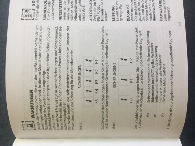

Mein Problem ist anscheinend immer noch nicht weg. Nachdem ich ja jetzt eine neue Starterbatterie verbaut habe, nach 8 Jahren darf sowas mal kaputtgehen.

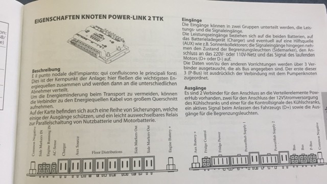

Dann habe ich mal das Display angeschaltet und da blinkt immer das Notsignal und in der Beschreibung steht drinnen das es die Sicherung Motorbatterie sein sollte. Meine Frage, wo findet man die Sicherung für die Motorbatterie. Ich hänge noch 1 Seite von der BA mit dran damit ihr wisst von was ich spreche.
Es ist die Sicherung P2, ist die im Powerlink vielleicht drin verbaut?
Vielleicht hatte das Problem ja auch schon mal wer?
Wir fahren einen XGO 303 Plus aus 2012 auf Fiat

Die Sicherung der Motorbatterie befindet sich unmittelbar an oder neben der Motorbatterie.
