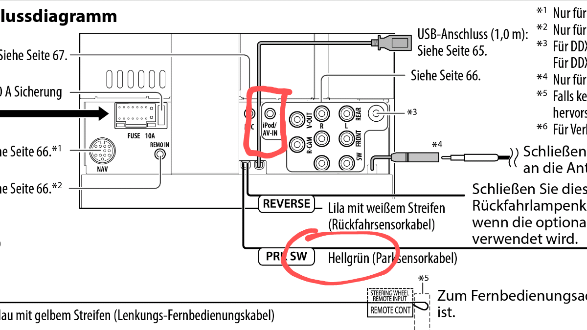

Hab eine Kamera und ein Elektronischen Kugelhahn gekauft und ein Paar Kabel verlegt jetzt kann ich alles vom Fahrersitz aus mchen. :D

Dazu eine Frage: Hast du auch das Dometic-Mediacenter (Radio)?
Falls ja, wie speist du das Bild ein?

Nein, das ist das Kenwood Radio was die 2019 verbaut haben und da bin ich über den AV Eingang rein.

Hast du das Radio von Kenwood 4019DAB? Ich habe ein 2020er Fahrzeug und bisher keinen weiteren Eingang entdeckt. Kurze Nachfrage: Kannst du die Kamera nur bedienen, wenn du die Handbremse angezogen hast oder geht es auch beim fahren?

Der weitere Anschluss ist der AV in Anschluss, das ist ein Klinkenanschluss. Da hab ich die Abwasserkamera angeschlossen.
Das Hellgrüne Kabel hab ich an Masse angeschlossen, deshalb kann ich auch während der Fahrt die Kamera zuschalten
