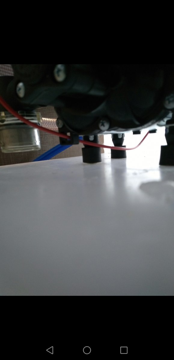

Ich habe da Vibratinsdäpfer zwischen gemacht, jetzt kann man auch das Sieb ohne Probleme raus Schrauben
Re: Geräusche unterwegs
Selbergemacht? Oder woher gekauft - denke auch darüber nach um endlich Ruhe zu bekommen.
- Sauerländer
- Beiträge: 93
Nein, die habe ich gekauft.
Bei uns im Ort ist ein Werkzeug- Industrie-bedarfs Geschäft da bekommt man sowas ganz günstig, haben glaube keine 4€ gekostet.
Danke, dann nehme ich mal Maß und schaue wo ich so etwas finde.
