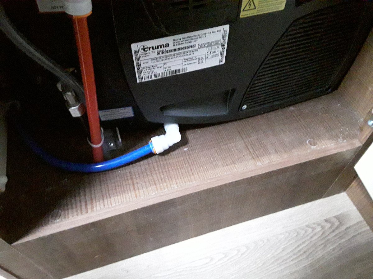

Nun geht es in die Überwinterung und da hab ich gleich eine Frage:
Wo sitzt eigentlich das Ablassventil des Boilers ?
Das kann eigentlich nur unterhalb des Boilers sein.
Weiß aber nicht wie ich darin komme, will auch nichts kaputt machen.
Kann mir jemand einen Rat geben. Danke Vorab.

Du musst nach diesem Teil suchen - das ist das Frostschutzventil
Da ist es nochmal erklärt
https://www.youtube.com/watch?v=Vc6oFdWUEHA
