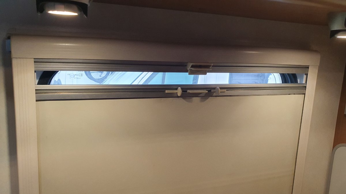

Heute habe ich 3 Fensterrollos etwas getunt.
Ich möchte aus dem Wohnmobil schauen können ohne dass man hineinschauen kann.

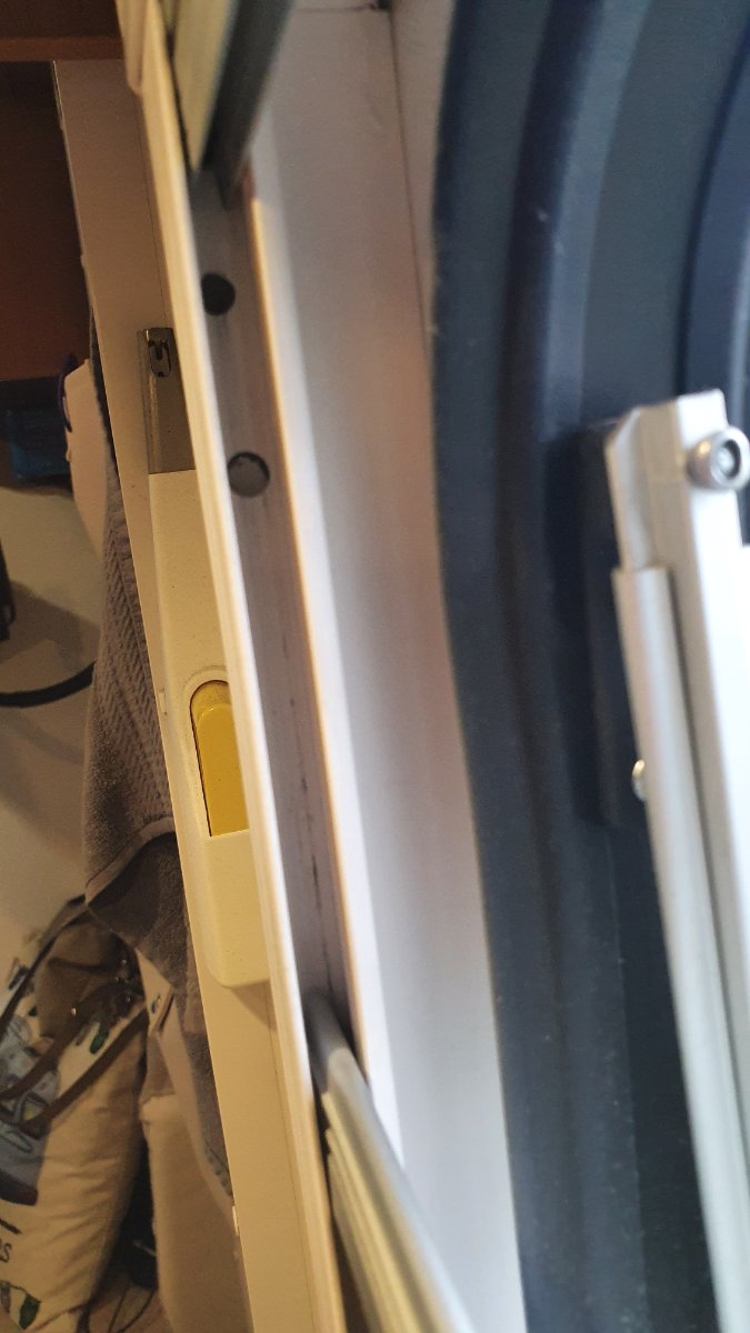

Dazu habe ich bei den Rollos am Bett und über der Küchenzeile zusätzliche Rastlöcher gebohrt.
Nun kann ich die Rollos einen wirklich schmalen Spalt offen lassen.

Gute Idee - kommt auf den "Zettel".
Echt klasse Idee.
Habe ich jetzt auch auf dem Zettel. :lol: :lol:

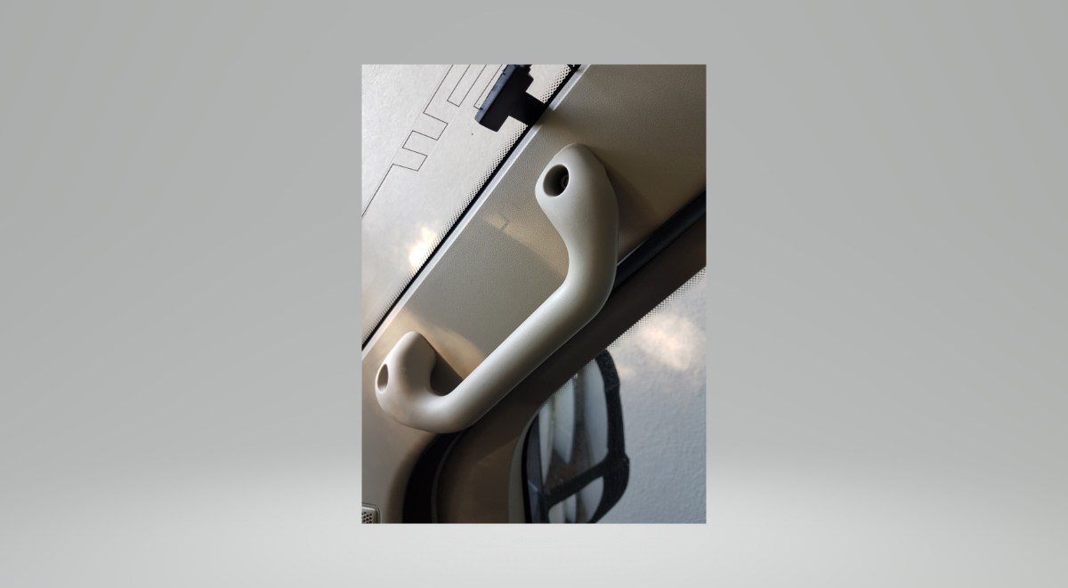

eventuell hat auch der eine oder andere Probleme beim einsteigen. Auf der Fahrerseite hat man das Lenkrad, der Beifahrer hat es dagegen schlechter. Dazu habe ich mir den orginalen Haltegriff vom Kastenwagen bestellt und montiert. Die Befestigungspunkte waren bei unseren XGO (Baujahr 2018) in der A-Säule schon vorhanden. Lediglich die Verkleidungen mußten angepasst werden. Man braucht 2 Einziehmuttern und Schrauben, der Rest erklärt sich von selbst

Hallo Bernd,
das ist eine super Idee! :) :) :)
Mit "Verkleidung anpassen" meinst du. das man da irgendwo Löcher in die Verkleidung bohren oder sägen muss?
Wo hast du den Griff gekauft?

nachdem die Einziehmuttern befestigt waren, habe ich eine Schraube M6 reingedreht und den Kopf mit einen Fettstift eingestrichen. Somit ist das Bohrloch von der Rückseite der Verkleidung übertragen. Dann ein 6 mm Loch gebohrt und noch einmal kontrolliert. Als nächstes mit einen Stufenbohrer auf ca.20mm aufgebohrt (der Durchmesser ergibt sich aus dem Griff). Der Griff passt auf beiden Seiten, ich kann aber nicht sagen wie der Abstand zu einer eventuell vorhandenen Scheibenverdunkelung von Remis etc. ist und ob man ihn dann überhaupt montieren kann. Deshalb vorher kontrollieren !!! Der Griff und die Schrauben sind von Fiat. Ich schicke dir noch eine PN dazu.
Gruß Bernd
WOW!
super, vielen Dank :) :) :) :)
