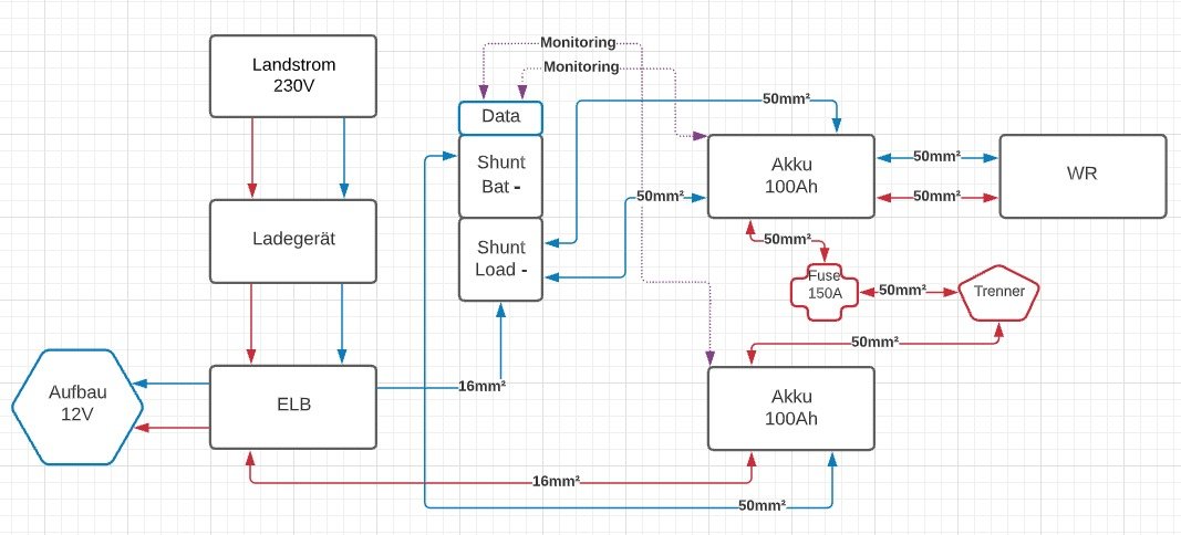

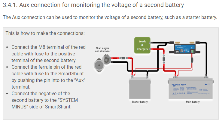

Schaltung Installation.png (90.72 KiB) 12992 mal betrachtet
So sieht es in der Anleitung aus, um auch die zweite Batterie zu monitoren.

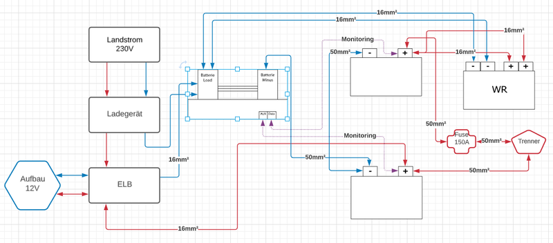

Ich habe mir jetzt mal eine Schaltung gemalt, wie ich denke das sie dies abbildet.
Und ja stimmt, der AUX ist da um bei Reihe die Mittelspannung zu monitoren.
Aber auch um die zweite Batterie zu monitoren bei Parallel. Jedenfalls verstehe ich die Anleitung so.
Und ja, eventuell stimmt auch mein Bild wieder nicht.
Bin gespannt auf deinen Kommentar.

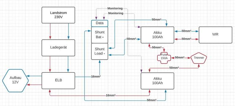

Also das schaut so aus, wie ich dachte.
Wenn ich da hinein male, kannst Du nachher nix mehr erkennen.
Deshalb versuche ich es so:
ACHTUNG: Bevor Du irgendetwas machst, BEIDE Batterien abklemmen und dann getrennt auf den gleichen Ladezustand (möglichst voll) bringen.
Bild oben zeigt, wie es normalerweise sein soll.
Am besten wäre natürlich, wenn die 2 Batterien direkt nebeneinander sitzen würden.
Der - - - -gestrichelte (Alternative +) ist nicht optimal, wie ich schon vorher beschrieben habe würde der WR dann immer noch zuerst den Akku 1 leer saugen.
Das passiert sogar, wenn die beiden direkt nebeneinander sitzen würden. Deshalb schließt man den WR über Kreuz an. + von der einen Batterie und - am Shunt (to System, nicht auf der Bat Seite) der anderen Batterie.
Dann in blau die (Messleitungen):
Grundsätzlich: Du hast die beiden Leitungen blau gezeichnet. *5 Der - (Strich) vor dem Aux und vor dem -VBat+ ist kein MINUS sondern das sind die beiden PLUS von den zu messenden Batterien. (Aufbau und Starter).
Du hast am EBL beide PLUS zur Verfügung, den vom Aufbau (BS) und den von der Starterbatterie (BM).
VBat+ also auf den BS (oder alternativ auf einen PLUS der Aufbaubatterie).
Aux auf den BM (oder wenn Du den Shunt unter den Sitz machen möchtest, direkt auf den + der Starterbatterie im Fußraum).
Dein Gedanke 2 Batterien im Aufbau zu trennen halte ich für falsch.
Diese beiden Batterien sollten immer das gleiche Potential haben. (Parallelschaltung, ist dann zu sehen wie eine Batterie mit doppelter Kapazität).
Deshalb macht auch der Anschluß des Aux für die Anzeige hier keinen Sinn, da beide dann das gleiche anzeigen müssen.
Angenommen Du trennst den Schalter und benutzt dann den WR, dann haben nach kürzester Zeit die beiden Batterien unterschiedliche Ladung.
Wenn Du den Schalter dann wieder einschaltest, versuchen die beiden Batterien ihre Energie auszugleichen.
Je nach Unterschied kann das ordentlich funken. Angeschlossene Geräte (z.B. Dein EBL) kann Schaden nehmen.
Bei offenem Schalter wird die Batterie auch nicht mehr geladen!
*3 ist der Grund, warum der Verbrauch des WR nicht angezeigt werden kann, da Du vor dem Shunt abgreifst. Dieser muss auf (Load -) am Shunt *4.
*1 der Minus des Akkus muss auf (Bat -) nicht auf Load.
*2 Du gehst 2 mal von Load - mit 50mm2 auf den MINUS der oberen Batterie *2 und *4. Kann das sein?
Einen davon wie in *1 beschrieben auf Bat - und der andere direkt zum WR. wie in *4 geändert.
*6 Trennschalter wenn dann nicht zw. die beiden Batterien. Du könntest Ihn in die 16mm2 Leitung die zum EBL geht einbauen um den Aufbau zu trennen. (für den Winter damit Leerlaufströme, oder Stand By Verbräuche Dir die Batterie nicht leer nuggeln).
Die 150A Sicherung muss in die *7. Zw. den Batterien kann die beim Einschalten des Trennschalters ganz flott weg sein (siehe oben).
In der PLUSLEITUNG zum EBL war ja Original eine Sicherung verbaut, die solltest Du lassen.
WICHTIG: Die Sicherung dient immer zur Absicherung der Leitung, deshalb so nah als möglich an die Batterie sonst hast Du von der Batterie + Klemme bis zur Sicherung keinen Schutz.
Die alte Sicherung war ja nah am EBL, weil eben die Batterie direkt daneben stand. Wenn Du jetzt von der Sitz- Batterie zum EBL gehst, muss die Sicherung unter den Sitz an die Batterie!
Ich hoffe das hilft.
Selbstverständlich sind alle Angaben nach bestem Wissen und Gewissen gemacht und vor der Ausführung zu prüfen. Daher keine Gewähr !!!!
Im Zweifelsfall solltest du einen Fachmann vor Ort drüber schauen lassen.
Ich wünsche viel Spaß bei der Umsetzung.

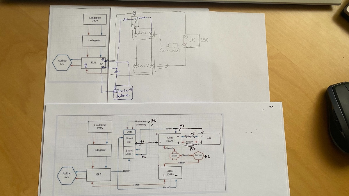

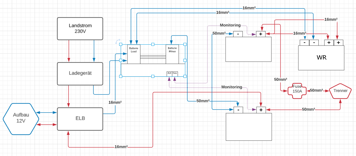

Re: Tausch Ladegerät Victron Energy
Hallo Geri,
ich poste mal das neueste Bild.
Habe das inzwischen schon weiterentwickelt.
Ich vergleiche das jetzt mal mit deinem.
Vielen Dank schon mal.
