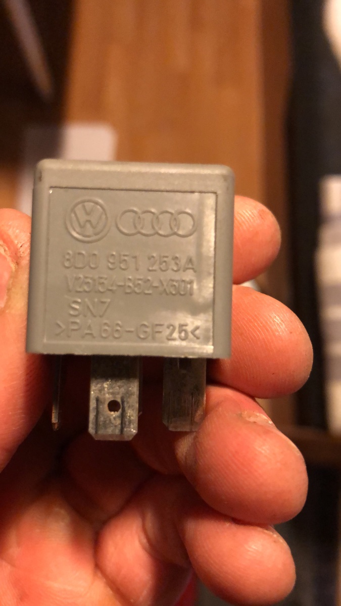

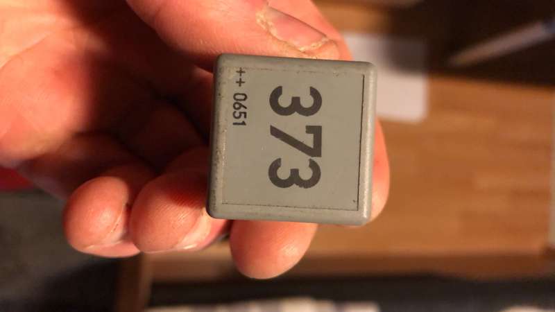

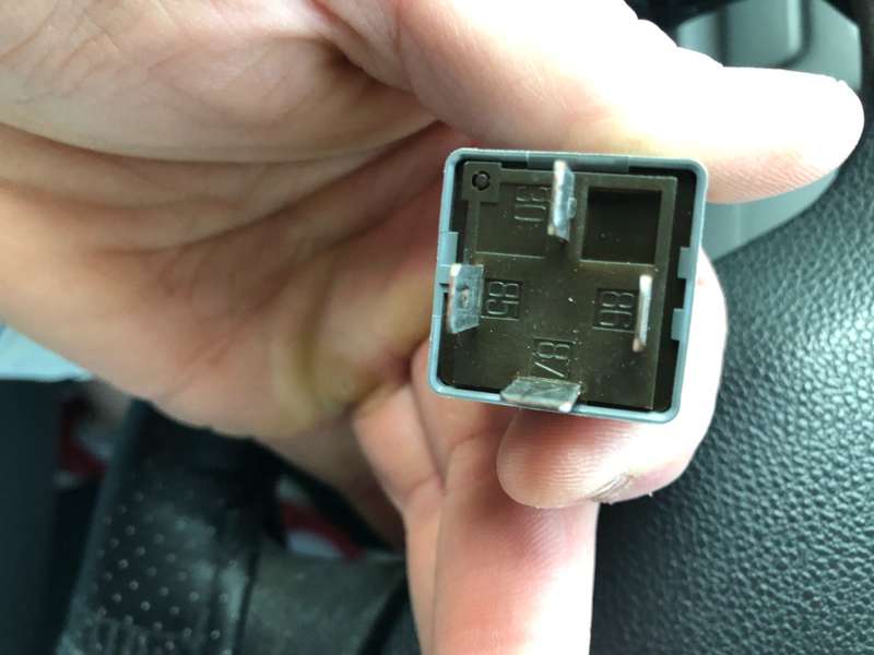

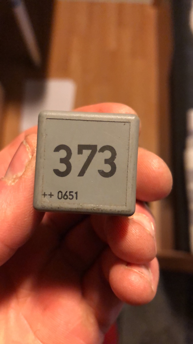

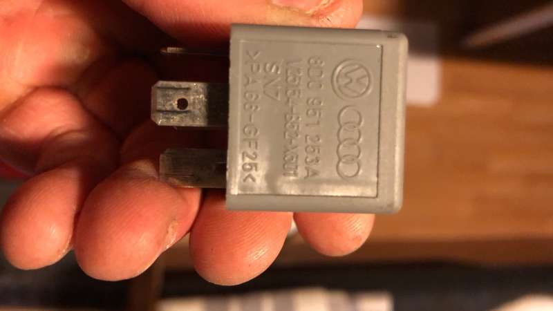

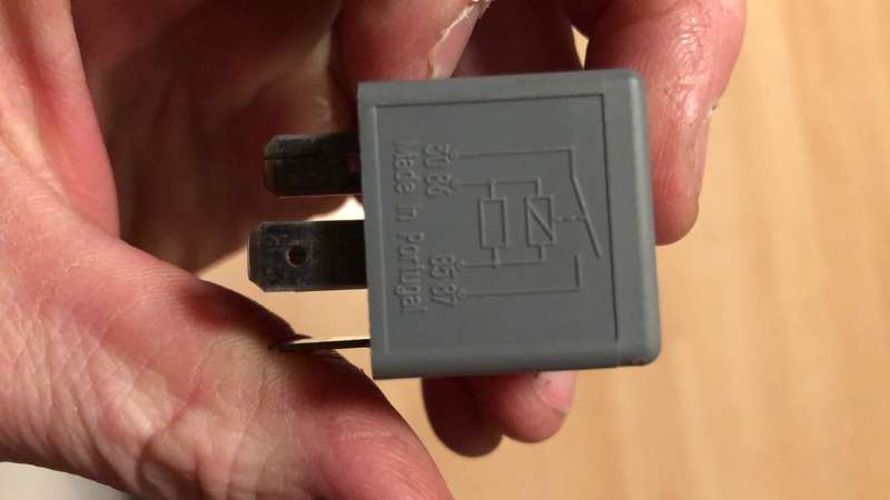

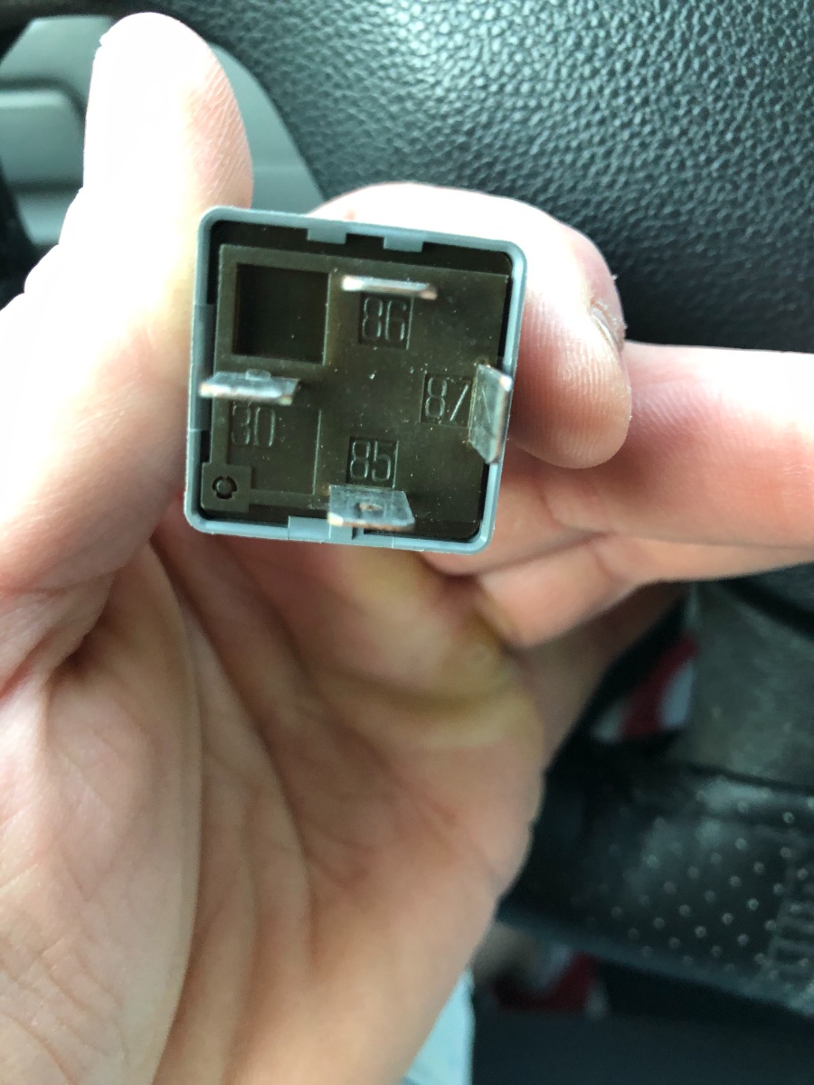

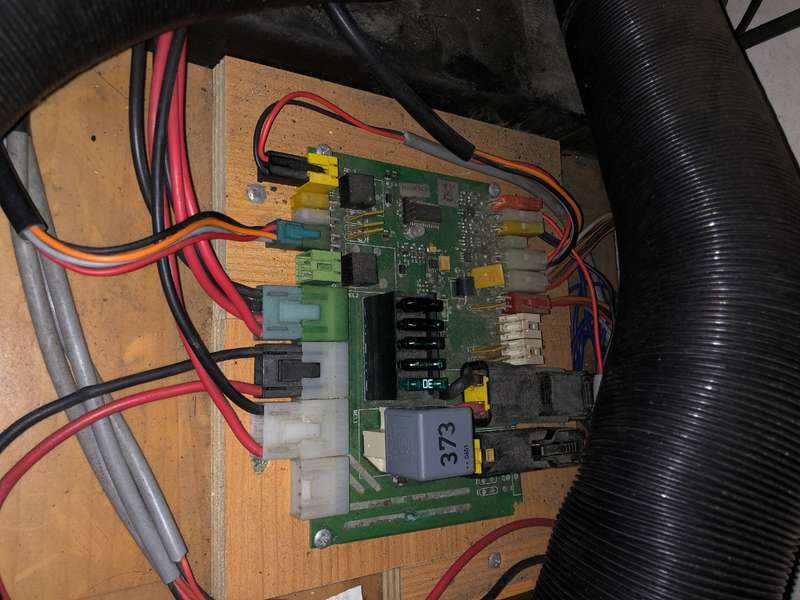

Weiß jemand für was das Relais ist auf der Platine wo die Sicherungen drauf sind.
Womofreund
Beiträge: 143
Registriert: 01.11.2019, 10:17
Re: Bedienpenel Zeigt die Batterie Spannung nicht mehr an.
Beitrag von Womofreund »
Also das sieht schon sehr dubios aus. Ich kenne diese Powerpack AL310X genannte Leiterplatte nur als Version mit geschlossenem Gehäuse. So offen hab ich das noch nicht gesehen. Da Arsilicii mit Sicherheit kein VW-Relais verbaut hat gehe ich davon aus, daß das vielleicht mal geöffnet wurde.
Hier gibt es deutsche Bedienungsanleitungen für verschiedene ältere Systeme. Teilweise mit Schaltplänen.
http://www.arsilicii.net/arsilicii.com/ ... utocaravan
Viel Erfolg bei der Fehlersuche.
Stocki49
Beiträge: 9
Registriert: 19.05.2021, 06:35
Beitrag von Stocki49 »
Danke schon mal. Bei meinem Kollegen ist es genauso. Also offen.ich tausche mal das Relais
