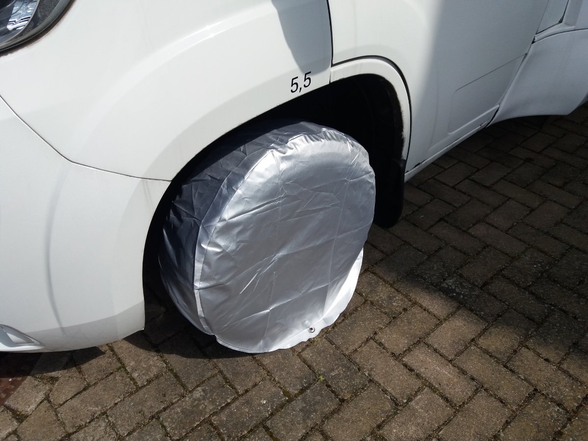

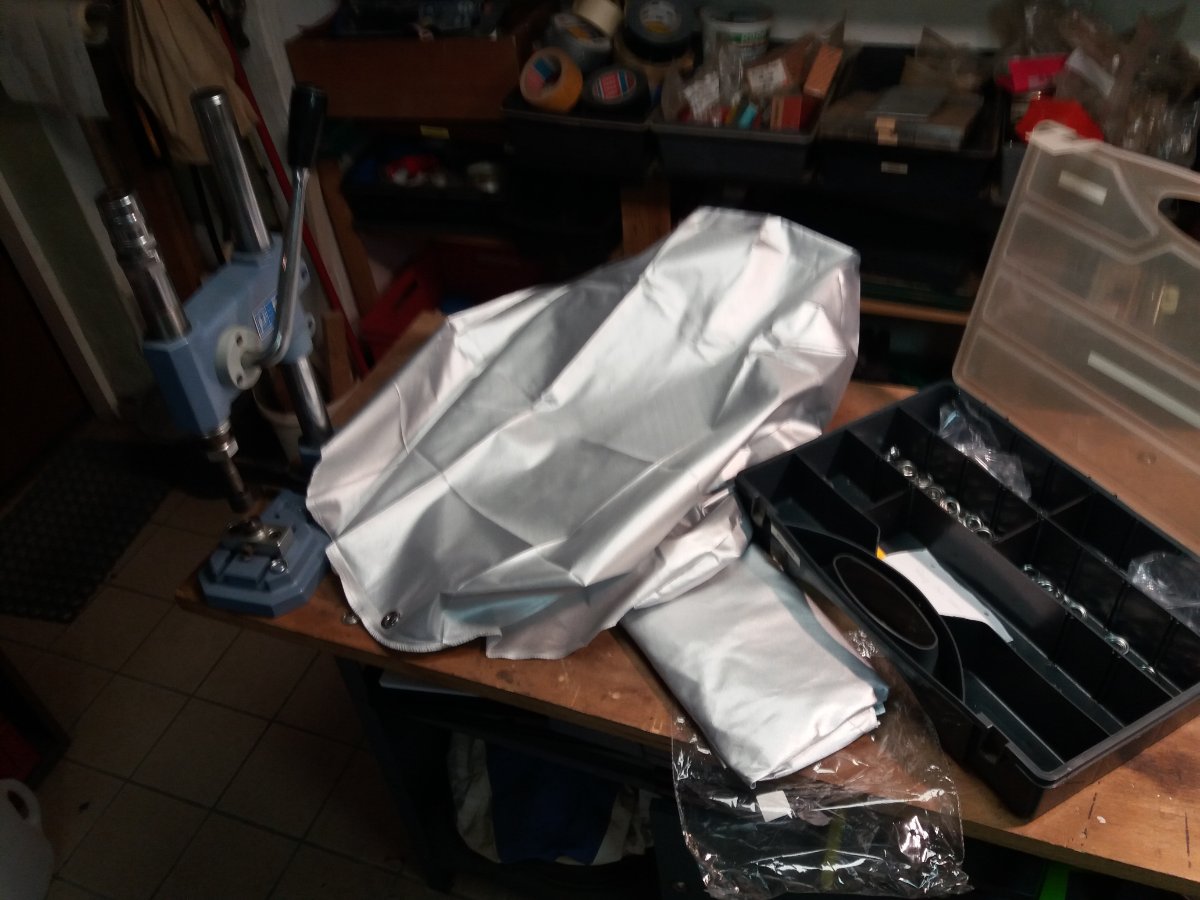

Dann habe ich noch Reifenabdeckungen besorgt. In Kroatien sinnvoll um die Reifen ein wenig vor der prallen Sonne zu schützen. Gepasst haben die super. Aber bei Wind hätten sie vielleicht weg wehen können.
Da ich eine Ösenstanze habe, habe ich Edelstahlösen reingeschlagen. Dann kann ich sie mit einem Häring sichern.
Fertig. Urlaub kann kommen. :lol: :lol:

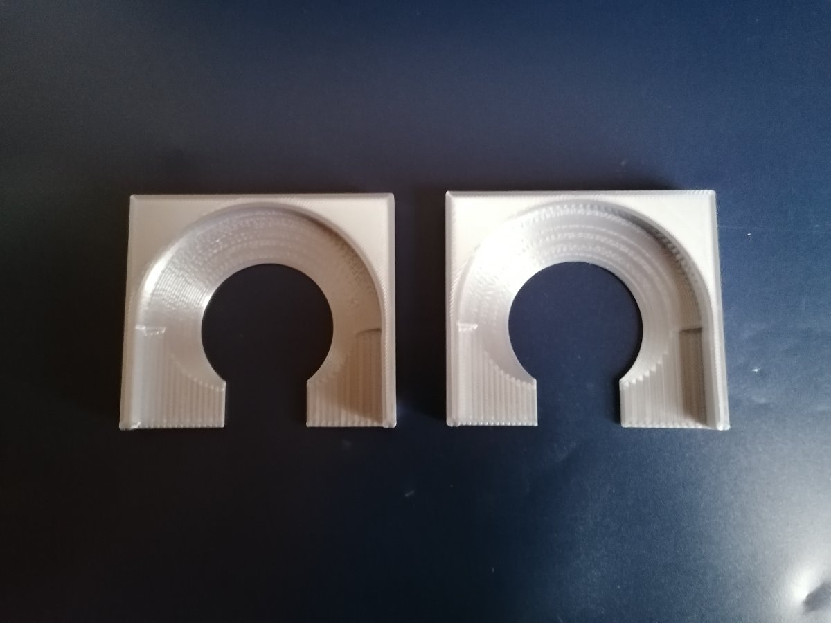

nachdem ich mir aus reiner Neugier im Spätsommer einen 3d Drucker gekauft hatte, habe ich Kleinigkeiten für das WoMo gedruckt.
Distanzhalter für die Sonnenblenden, für den Kühlschrank Teile, Sektglashalter und weitere Kleinigkeiten.

Hast du ein Bild von deinen ausgedruckten Distanzhaltern? Würde mich interessieren.
Re: Was habt ihr heute am Wohnmobil gemacht?
Hier die gewünschten Bilder der Teile.
Das unsrer Foto sind die Distanzstücke für die Sonnenblende für eine Seite.
