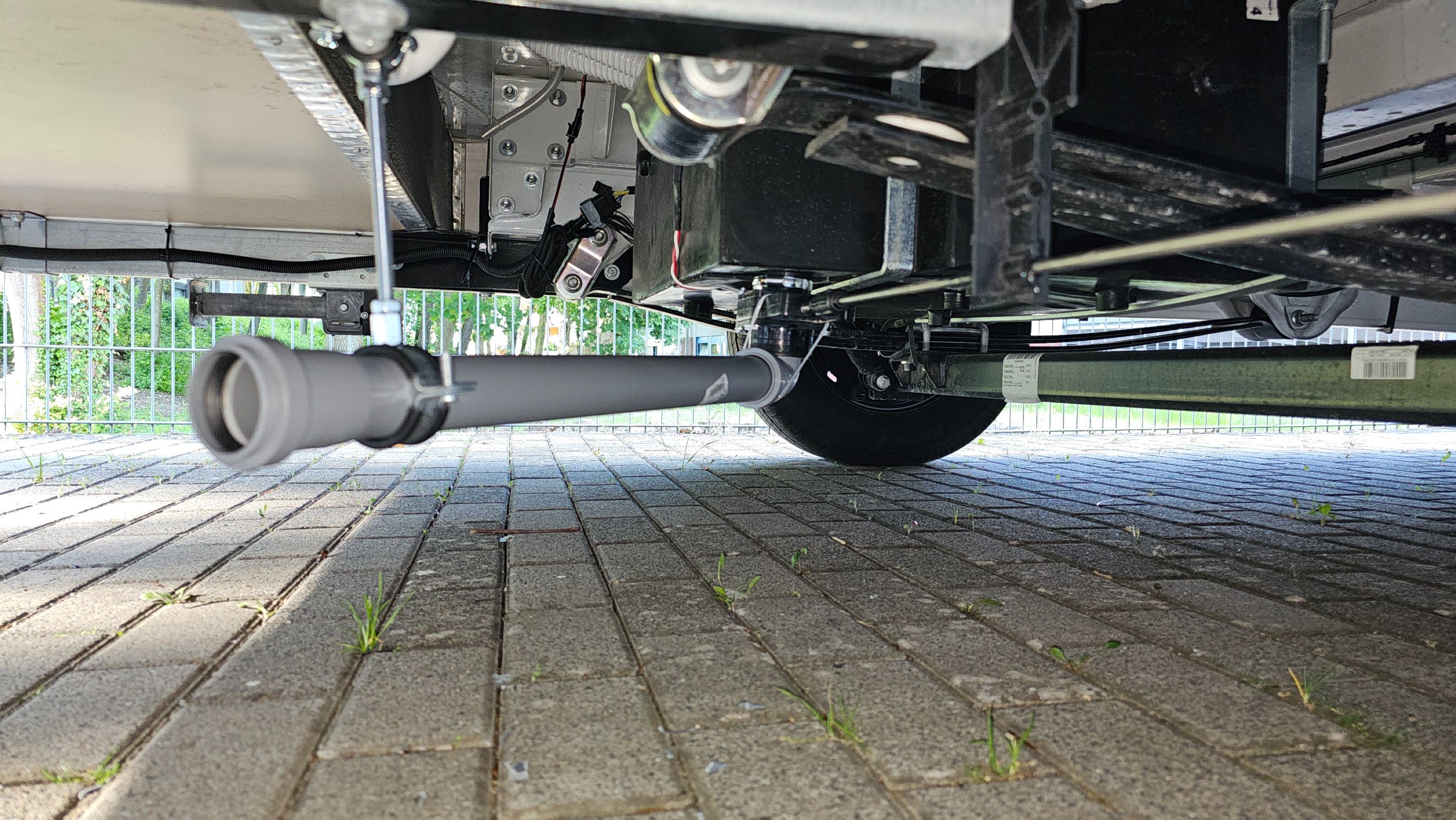

Zu Frage wegen Schieber wie er fest ist ...... Er ist an den Tank geschraubt . Es ist ein 1 1/4 Gewinde.
Man könnte auch den Schieber weglassen und entsprechende Kunststoffrohre anbringen mit Kugelhahn .
Gibt es alles günstig bei Amazon oder in jeden großen Baumarkt . Ich bleibe erstmal bei der Schieber Variante die ist vollkommen in Ordnung finde ich .
Ich habe es so gelöst ......
Siehe Bilder
Er ist jetzt fest montiert ich habe kein Schraube an den Ablass gemacht ich habe eine Gummimuffe eingesetzt das Rohr reingedrückt und mit einem Kabelbinder fixiert ,würde auch ohne Kabelbinder gehen bin aber immer einer der auf Nummer sicher geht .
An das ende kann ich auch ein reduzierungsstück stecken ( das wo eigendlich eine Waschmaschine angeschlossen wird) und kann somit auch wenn es möglich ist grauwasser an ein Ablauf anschliesen mit einem schlauch,das Bieten ab und an Campingplätze auch an .
Richtig Schelle vom Hausbau genommen damit alles fest sitzt .
