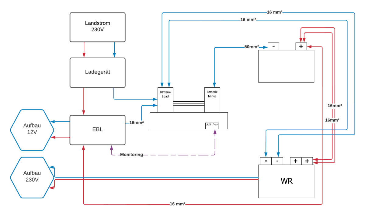

Hallo ihr Lieben,
heute habe ich den Umbau abgeschlossen.
War erst etwas blöd, da die LiFePo4 etwas zu hoch war, aber ein wenig Schnippeln und es passt perfekt.
Ich habe jetzt nur noch einen Akku drin und Platz im Batteriefach.
Da werde ich dann wohl eine RaspPi reinbauen der dann das VenusOs von Victron drauf hat, womit ich dann auch das VRM machen kann und dann über mein TrackingHandy die Daten für mich immer verfügbar macht.
So die Theorie.
Ich hoffe das dann damit auch ein Langzeit Logging der Daten möglich ist, was jetzt ja so bei den Victron Energy Geräten nicht geht.
Bin gespannt. Der RaspPi ist schon im WoMo aber da muss ich noch basteln.
Das Tracking Handy soll den HotSpot aufbauen und damit dann ein WLAN im WoMo verfügbar machen das ich das VenusOS per Browser aufrufen kann.
Alles noch ein wenig theoretisch und nur in meinem Kopf funktionsfähig. Bin gespannt, was die Realität zu mir sagt.
Erste Tests des Akkus waren sehr angenehm.
Bin mit meinen Kabelquerschnitten etwas runtergegangen, da ich ja nur noch einen Akku habe, alle Kabellängen deutlich unter einem Meter sind und die Max Ampere nicht so wahnsinnig hoch.

Hi Micha,
danke fürs Update, und der Skizze.
Ist das jetzt schon die Batterie von ebay?
Beiträge: 1219
Re: LiFePo4 Batterie
Hi Mathias,
ja die Kepworth mit 120Ah.
Ich hatte nur leider überlesen das sie etwas höher udn breiter ist als eine Standard AGM. Breite war kein Problem unterm Sitz aber die Höhe.
Da habe ich ein wenig Schaumstoff vom Boden weggemacht und jetzt passt es 100% da rein.
Habe dann einen Härtetest gemacht mit Kaffeemaschine und Leistung abrufen bis zum Anschlag. Kabel blieben alle kühl, WR hat nicht gemeckert und ich bin erst mal sehr zufrieden. Jetzt muss das DIng noch halten, dann war es doch ein echter Fortschritt.
