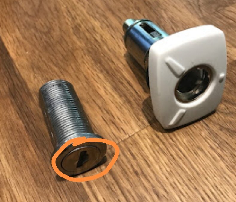

Hallo, ja so kann das nicht passen.
Aus dem Alten Schloss muss der Zylinder raus und dann passt der Zylinder in das neue Schloss.
Der Zylinder ist nur das in dem roten Kreis.

In dem Video kann man gut sehen wie es geht.
https://youtu.be/19sOCN1ijEo
Bei dem ersten Schloss habe ich das drumherum vorsichtig mit dem Winkelschleifer aufgeschnitten das ich an den Zylinder kam, um zu sehen wie es geht ohne das Schloss kaputt zu machen.
Ich habe das damals mit nem Blech gemacht was etwas schmaler als der Schlüssel war und etwas länger.
Aber es gibt bestimmt auch solche Spezialschlüssel zu kaufen.
Einfach Mal bei Google Wohnmobil Schließzylinder Wechsel Anleitung eingeben

Danke, sehr hilfreiches Video.
Genau daran hapert es jetzt also bei mir. Ich habe keinen Demontageschlüssel. ;-(
Und kaputt machen möchte ich da nichts.
Bei Google (Amazon) findet man zwar auch etwas, aber da weiß ich wieder nicht, ob die für meinen Schließzylinder passen.
Ich werde mal bei Palmovski direkt anfragen, oder einen Schlüsseldienst aufsuchen.

Eigentlich müsste jeder Caravan Händler den Schließzylinder aus dem Schloss holen können
