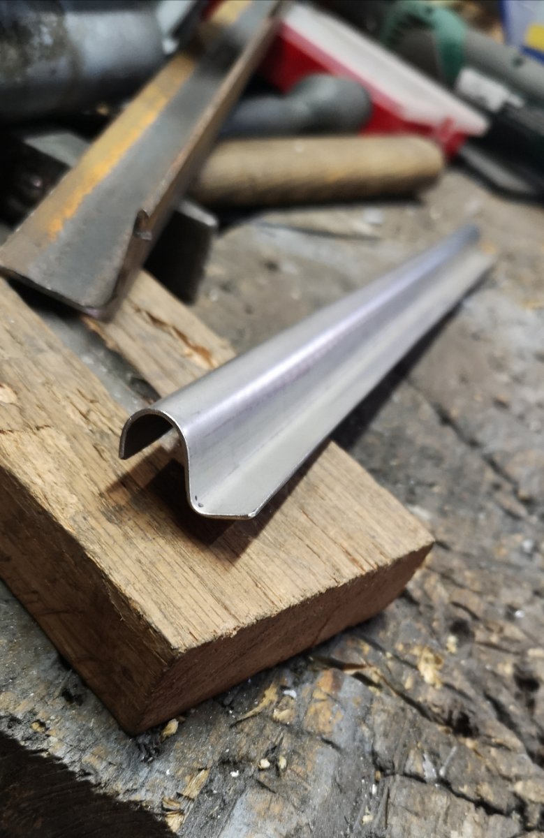

Ich habe noch VA Bleche an die Dichtungen gemacht. Das die Metallverschlüsse leichter zu und auf gehen.
Nach dem das erste Mal der Wind die eine Tür zu gedrückt hat und ich Macken im Lack hatte, hab ich mit dem Winkelschleifer etwas die Metallverschlüsse gekürzt das jetzt egal wie sie stehen nichts mehr passieren kann.

die Bleche hast du selber gemacht?
Oder kann man die kaufen beim Niederländer oder so?

Hallo, nein die Bleche hab ich selber gemacht.
Hallo Sauerländer,
tolle Idee, ich werde mir solche Bleche dann auch anfertigen. Die Knebelverschlüsse sind heute angekommen. Da wir in der kommenden Woche in den Spessart fahren, weiß ich noch nicht ob ich vor den Einbau umsetzen kann.

Diese Bleche zum Schutz der Dichtung, finde ich klasse.
Gibt es irgendwo eine Bestellliste, wo man sich eintragen kann?
Ich hätte dann gerne 4 Bleche.

Danke, das hört man gerne das man gute Ideen hat.
Diese Bleche macht mit Sicherheit jede Schlosserei.
Die messen das einmal und Kanten eben ein Blech das 40 cm lang ist, so habe ich das auch gemacht.
Dann hab ich es in 4 gleich große Stücke geschnitten und fertig.
Bei der Aufbautür hat sich auch immer die Dichtung gelöst, beim ein und aussteigen. Da hab ich auch ein Blech drauf gemacht, seit dem ist da auch alles gut.

Das ist gut, bei uns war nach drei vier Mal hin und her laufen immer die Dichtung rausgerutscht.
