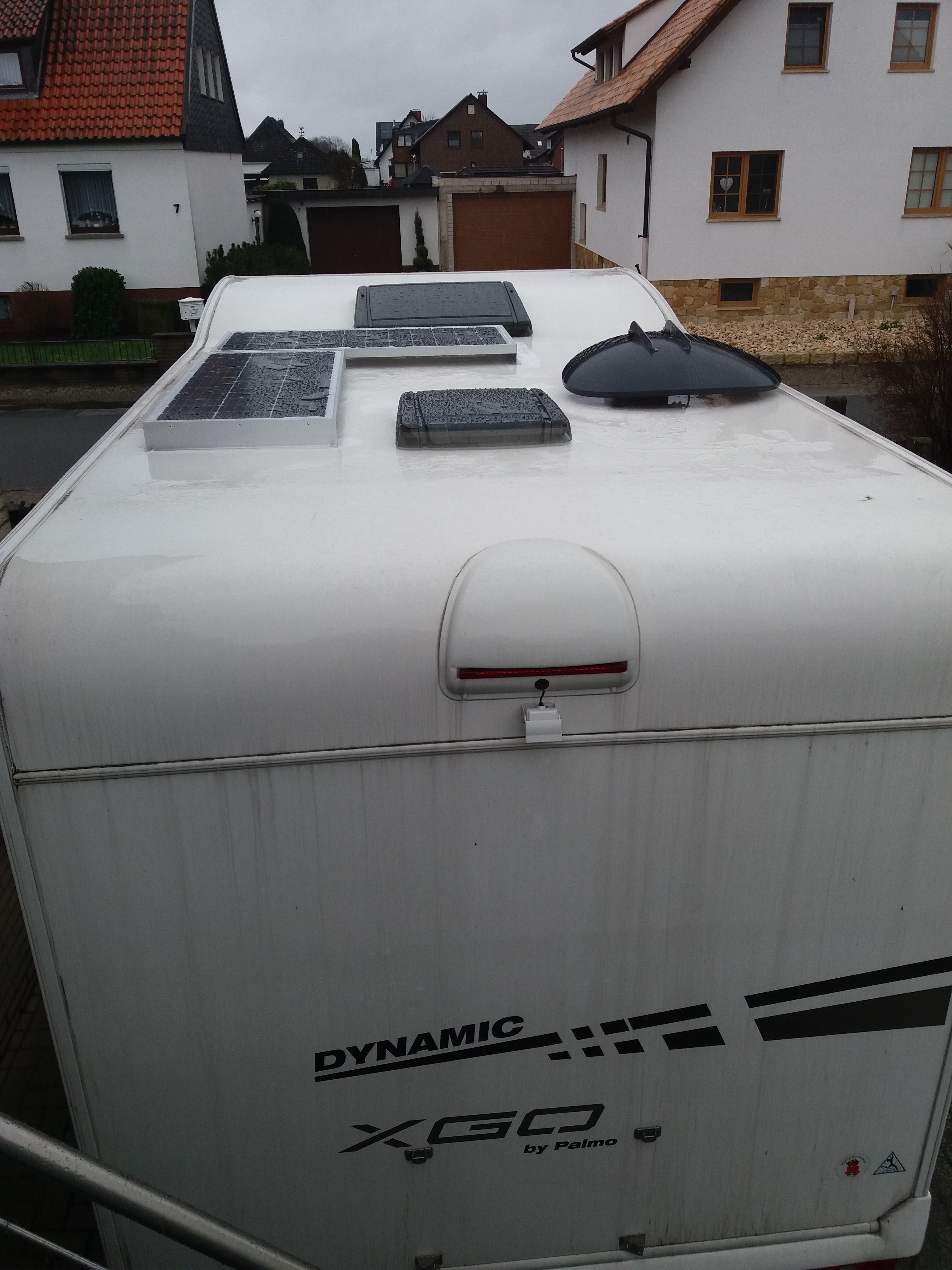

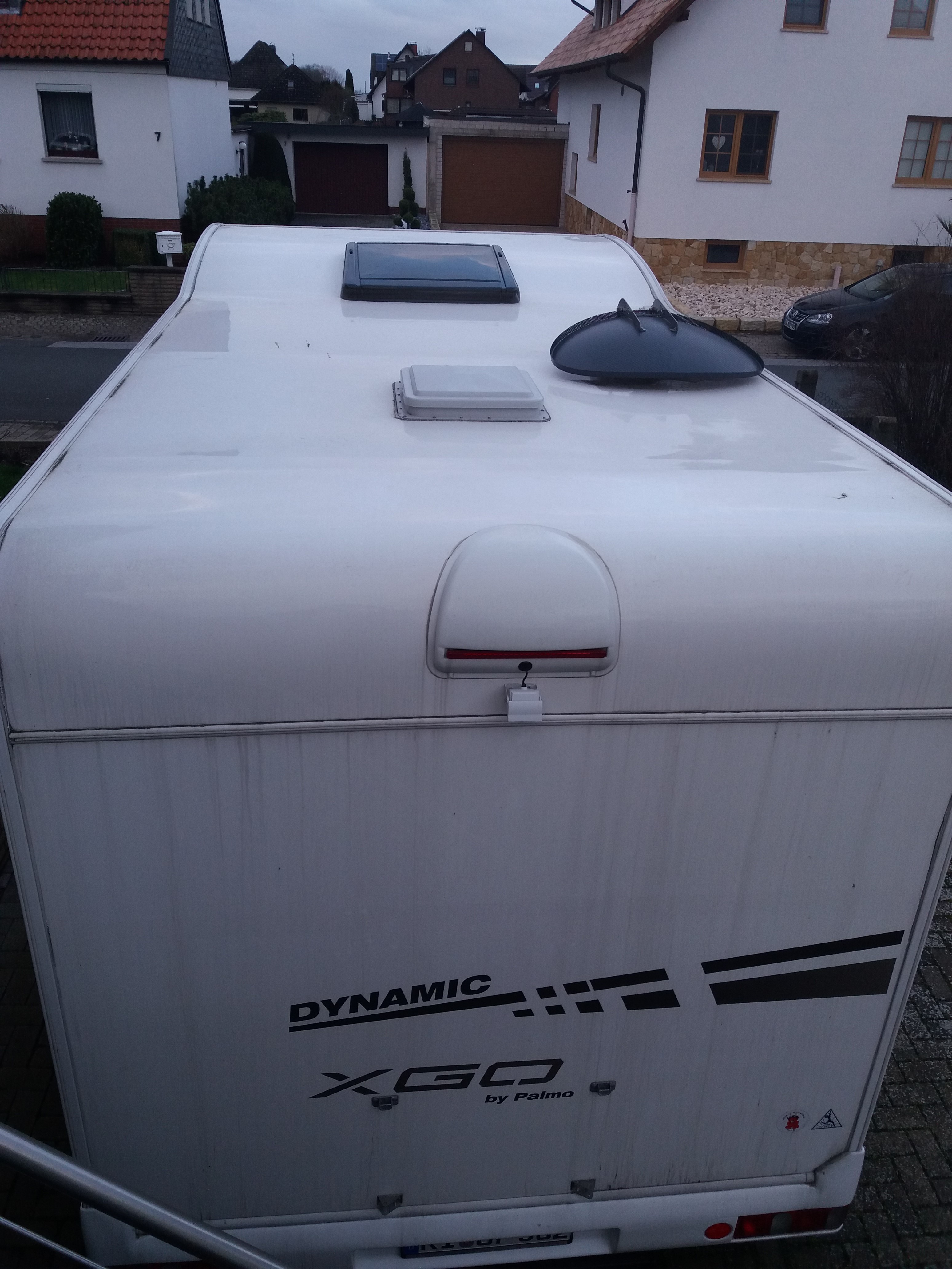

So, jetzt ist bei mir die alte schrottige Original- Dachhaube auch raus.
Nebenbei sind auch noch 200W Solar drauf gekommen. Alles eingebaut und läuft.
Ich habe mich für die Remis Dachhaube mit Kurbel entschieden. Die hatte ich bei meinem Wohnwagen auch nachgerüstet. Die sind echt super und machen einen hochwertigen Eindruck.
https://www.campingwagner.de/product_in ... gKIWfD_BwE
Ich habe die beim großen "O" in "NL" für 107,-€ bekommen können.
Jetzt nur noch mal waschen, dann geht es wieder los. :D :D

Diese Remis Dachhauben sind beim 2011 Family schon original verbaut. Eine über dem hinteren Bett und eine über der Küche.

muss der Dachausschnitt nachgearbeitet werden oder passen die Remis Dachhauben so rein ?
Gruß Bernd
Re: Dachhauben
Nein, muss am allen Seiten um ca. 10-12mm nacchgeschnitten werden.
