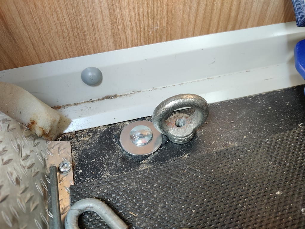

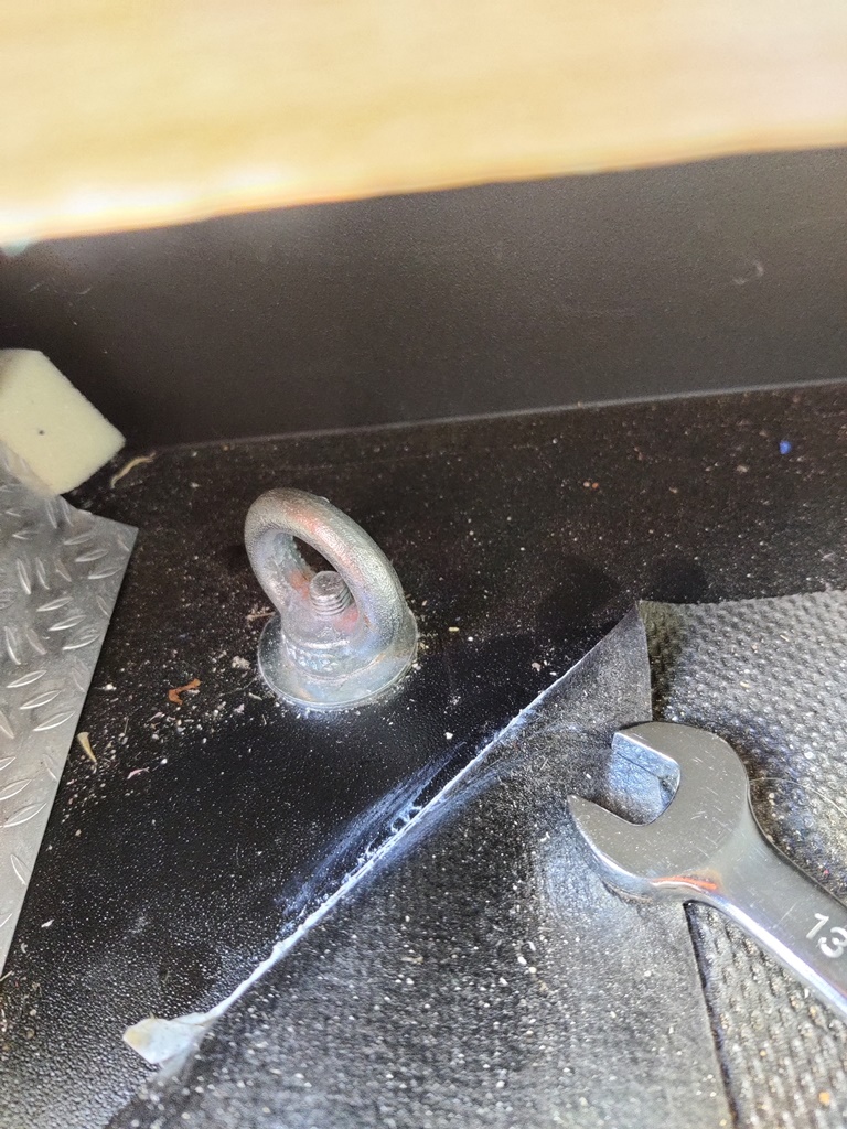

Moin, ich fahre zwar einen Ahorn, aber auch in anderen Modellen werden Zurrösen in der Garage sein.
Ich hatte diese noch nie genutzt und oft waren sie einfach im Weg.....

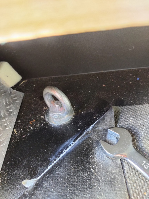

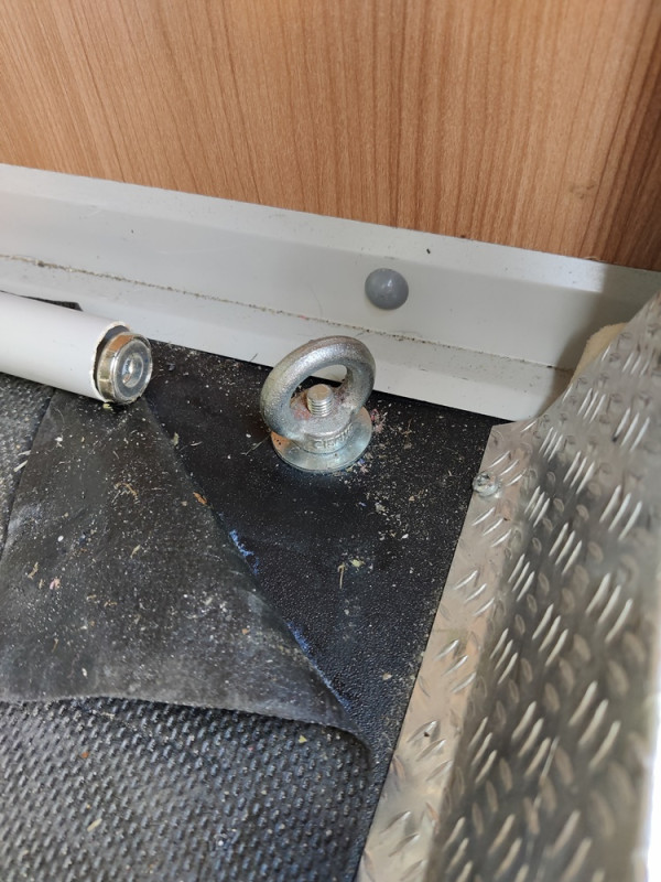

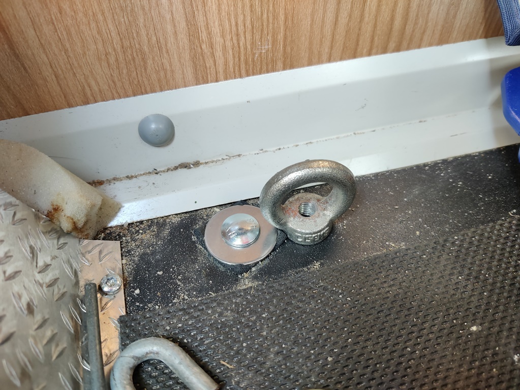

Bei einer meiner letzten Touren hatte ich Wasser auf dem Boden der Garage entdeckt und das auf die zum Teil nassen Teile geschoben die in der Garage verstaut waren.
Als das allerdings ein paar Tage wieder passierte - alle Teile trocken in der Garage verstaut - schaute und suchte ich genauer.

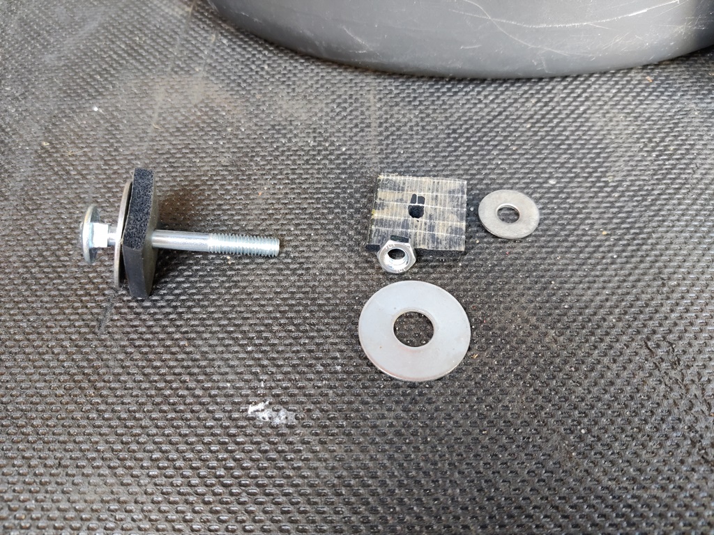

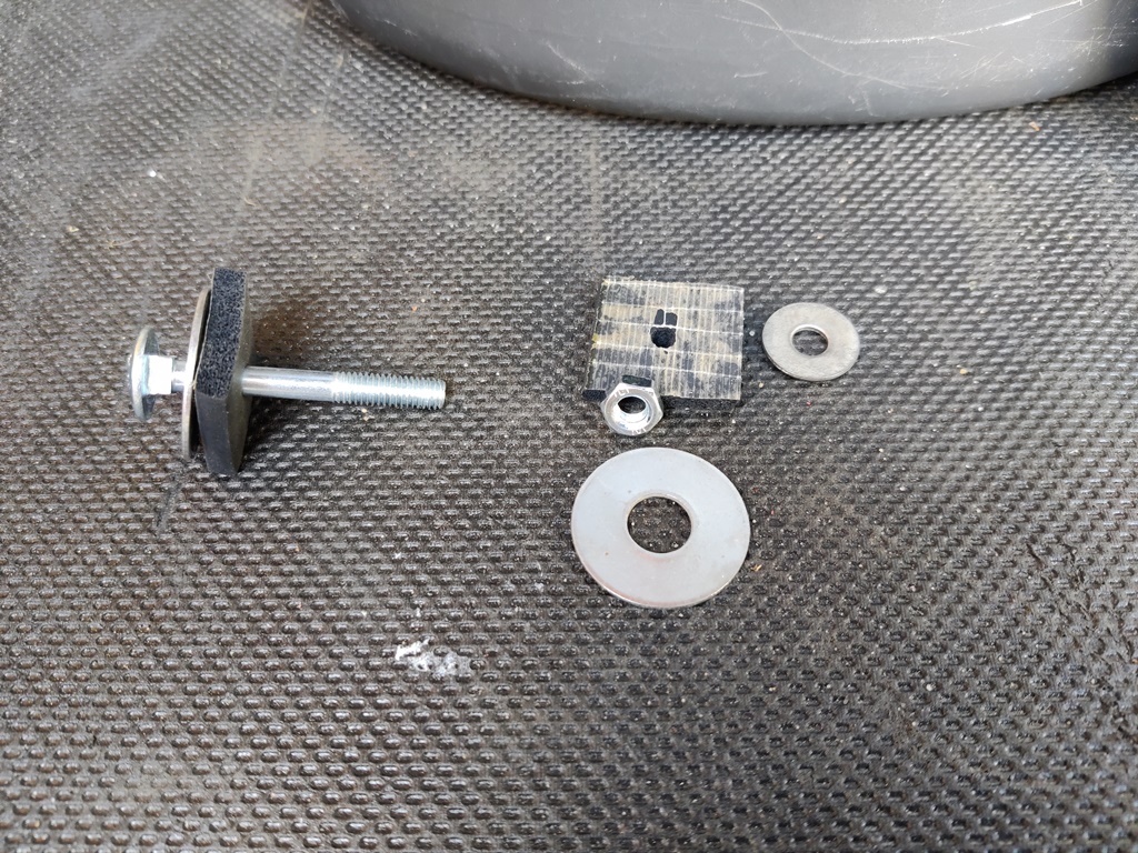

Als Wassereintrittsstelle entpuppten sich die etwas losen Zurrösen. Durch die Verschraubung ist wohl Regenspritzwasser an den Schrauben nach oben gedrückt worden.
Da die Ösen immer gestört hatten habe ich das jetzt mit Maschinenschrauben und Gummidichtungen innen und außen geändert.
Schaut selbst mal nach ob sich die Ösen gelöst haben - warum auch immer das passiert ist.
