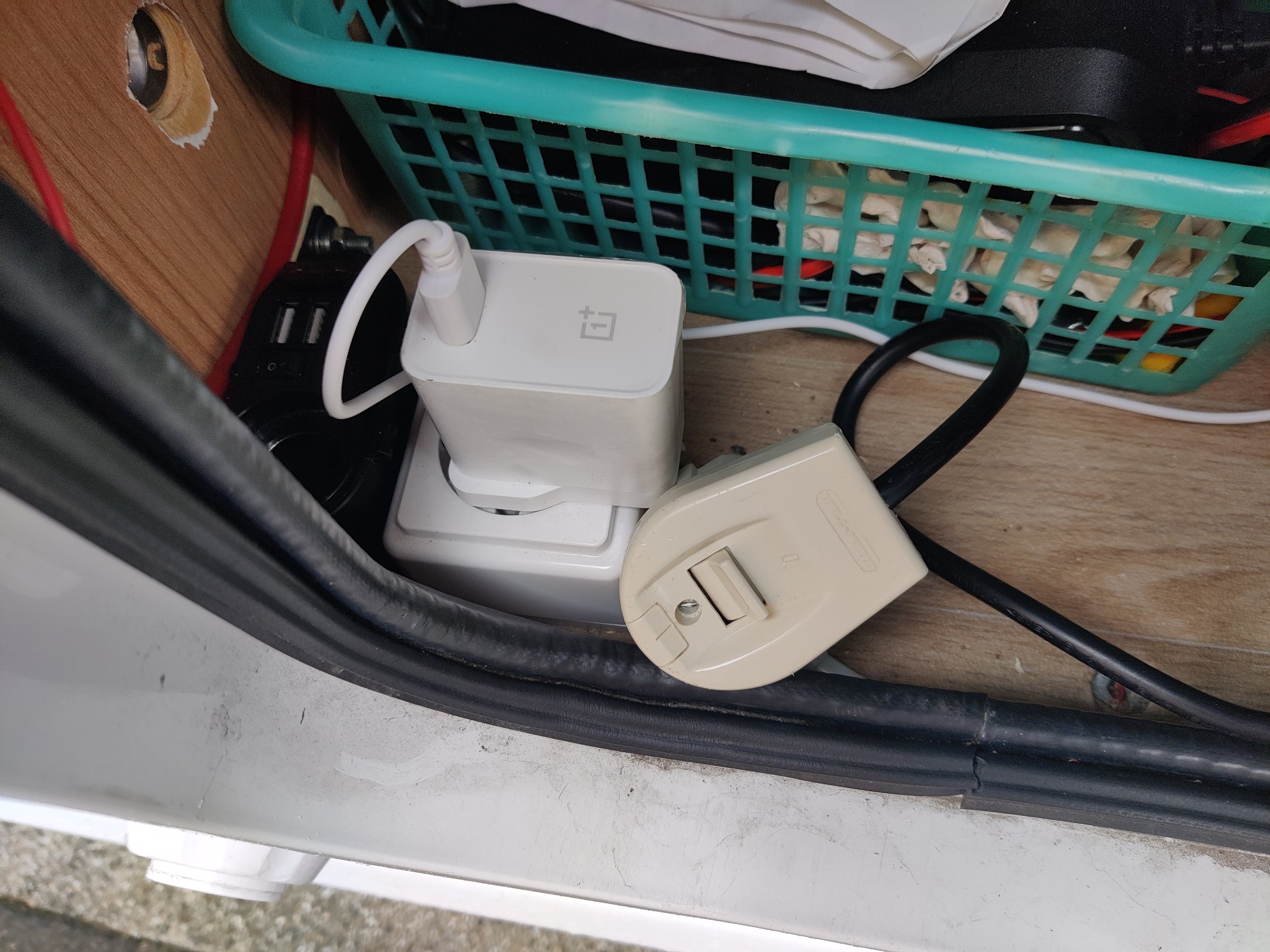

Re: Neues Ladegerät fällig
Hallo Günther,
ja, ich habe 1 zu 1 getauscht.
Zu beachten: Das "Alte" Ladegerät hat einen 5V Ausgang der an den EBL geht und im Panel den Landanschluss signalisiert.
Ich habe an das ankommende Kabel vom Landanschluss eine Steckdose gesetzt und an das Ladegerät einen schaltbaren Stecker.
Oft reicht der Solarertrag aus um den Tagesstromverbrauch zu decken. Der Landstrom wird dann nur für den Kühlschrank genutzt.
Landstrom nutze ich nur wenn includet ......
Dann ist das Ladegerät abgesteckt und in der Steckdose ist - vorläufig provisorisch - ein USB Ladegerät von dem die 5V genommen werden um dem EBL/Panel Landanschluss zu signalisieren.
Nutze ich das Ladegerät zum Laden vom Akku habe ich einen 12V auf 5V Netzteil an den EBL angeschlossen - alles noch provisorisch.
Das Ladegerät hat zwar 3 Ausgänge die aber "parallel" geschaltet sind. Über die App wird auch nur ein - der gesamte Ausgang - eingestellt.
