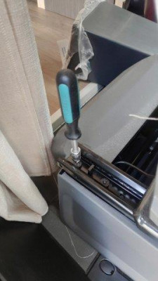

Zuerst muss dann erst einmal der Sitz abgebaut werden.
Wichtig:

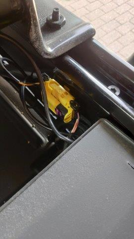

Zündschlüssel raus und nicht mehr rein, bevor ihr fertig seid.
Als erstes wird nämlich der Gurtstraffer getrennt.
Der ist unter dem Sitz und ein wenig tricky, wenn man nicht weiß wie es geht.

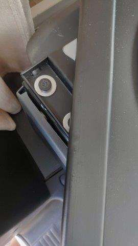

Dann sind 6 Torxschrauben zu lösen die doch einigermaßen fest sitzen.
Beruhigend und anstrengend zugleich

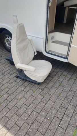

Sitz ist draussen und wartet :lol:

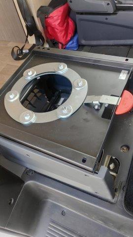

Danach die Drehkonsole auf die Sitzhalterung
Und mit den mitgelieferten Schrauben befestigen
Ruhig kräftig anziehen

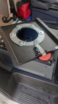

Man kann die Konsole jetzt auch schon mal lustig drehen.
Nun den Sitz wieder mit ebenso kräftigen Zug (37NM) befestigen und freuen

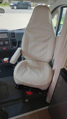

Geht echt fix und ist super.
Der D27 hat damit einen tollen Relax Sessel extra zum rumlungern.
