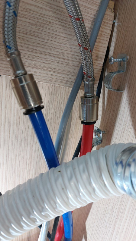

kann mir einer zweifelsfrei sagen, wie ich diesen Schlauchverbinder vom Wasserhahn trennen kann? Und anschließend den neuen Anschließen kann? Wie heisst der Verbinder, damit ich einen neuen Wasserhahn kaufen kann, der dann daran auch passt?
Vielen Dank vorab für schnelle hilfreiche Tips.
Wasserhahn wechseln - wie verbinder öffnen?

HiHo,
roter uns blauer Schlauch gehen ab, wenn man den kleinen schwarzen "bibbus" einen kleinen Millimeter zieht (entweder ran drücken an das Silberne oder weg ziehen, das weiß ich auf Anhieb gerade nicht genau) und dann kann man die Schläuche eigentlich ganz leicht abziehen. Dann hättest du ihn erstmal ab.

Vielen Dank für die schnelle Antwort, Mathias,
habe es gleich getestet. Man(n) muss den schwarzen Ring rein schieben. Wasserhähne mit diesem Anschluss sind selten und sehr teuer.
Ich ändere das auf Anschuß F.
Statt 188,-€ die Palmo haben wollte, habe ich eben einen für 45€ bei Obelink gekauft. (und das war schon nicht der billigste).

Moen,
ist die Frage denn immer noch nicht beantwortet?
Die silbernen Schläusche vom Wasserhahn können /müssen weiter verwendet werden,oder teuer nachgekauft werden.
Wichtig,das Gegenstück,der Schlauch zu den Verbrauchern ,muss etwas gekürzt werden damit die schwarzen Ringe beim zusammen schieben an eine andere Position einrasten.
