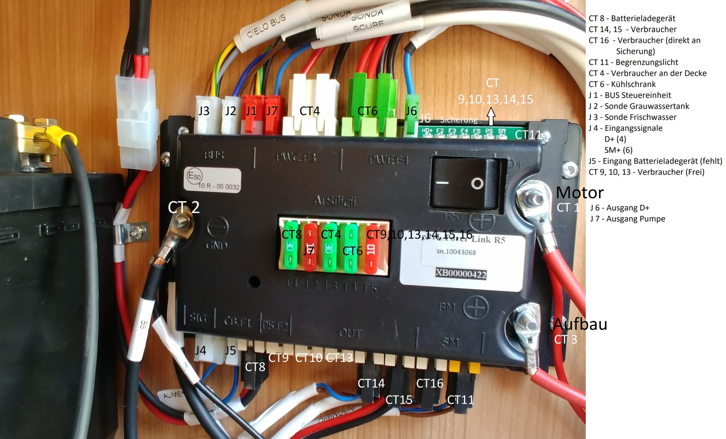

Kann mir jemand helfen?
Fahre ein XGO Renault Master Dynamic 95.
Benötige eine Steckplatzanleitung (ev. Fotos)
Für den arsilicii Power Link R 5. Bj 2016

Re: Steckplatzfotos für powerlink R5
Hier könnte passen.....
… oder die hier, ich habe schon mal in einem anderen Tröt gepostet.
Hier nochmal in "Farbe"....

.Danke für eure Hilfe.
Alles vernünftig mit Steckern besetzt.
Leider kommen aus Steckplatz J7 keine 13,4 Volt heraus und die Frischwasserpumpe läuft nicht. Der Ausgang wir als nicht angesteuert. Batteriemässig liegen 13,4 v an.
Die Pumpe läuft mit 12Volt (ausprobiert).
Die Kabel zur Pumpe sind ok.
Ist vllt der Powerlink defekt?
Habe alle Stecker durchprobiert : keine Raktion. Vllt hat noch jemand von euch eine Idee. Ansonsten muss ich das Elektronikteil ersetzen.
-Die Sicherung (F2) für die Pumpe am Poverlink überprüft?
- die Verbindung ( Kabel, Stecker) vom Poverlink zu Bedienpanel im „ Wohnzimmer steht?
- lässt sich die Pumpe (die Leuchtanzeige am Bedienpanel) einschalten bzw. leuchtet die Pumpenanzeige?
Am Bedienpanel würde ich auch mal schauen. Vielleicht das ganze Panel mal stromlos machen.
Habe ich alles gemacht, die Sicherungen mehrfach durchgemessen. Natürlich. Hatte nur das F2 nicht auf dem Schirm
Genau das Problem hatte ich auch mal. Hat auch nur geholfen, das ich am Hauptpanel den Stecker mit den dicksten Kabel abgezogen habe, dann 30 sek. Warten und wieder drauf stecken. Dann lief wieder alles.
