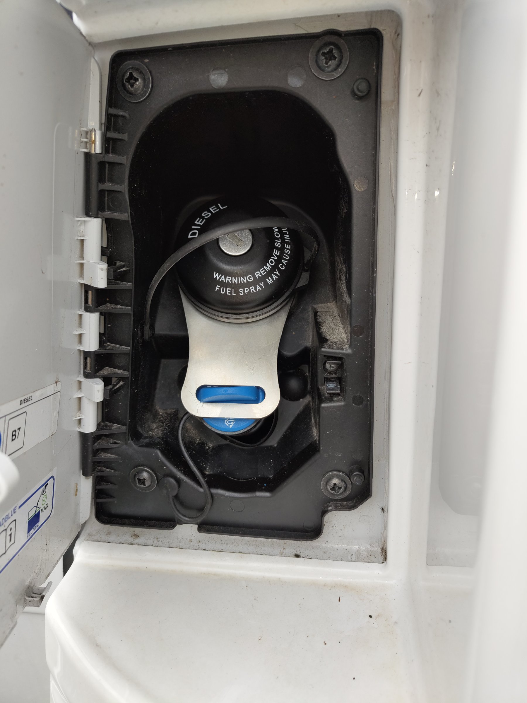

Das Einfachste war noch das Sperrblech für den Adblue-Tank.

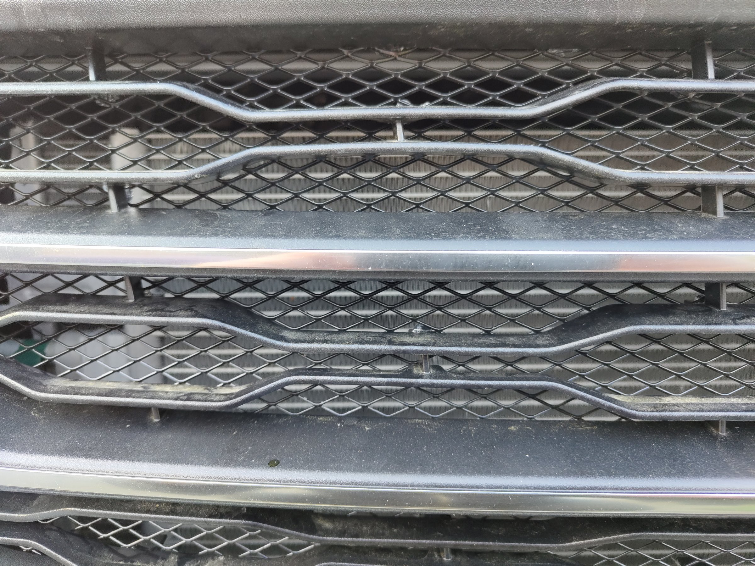

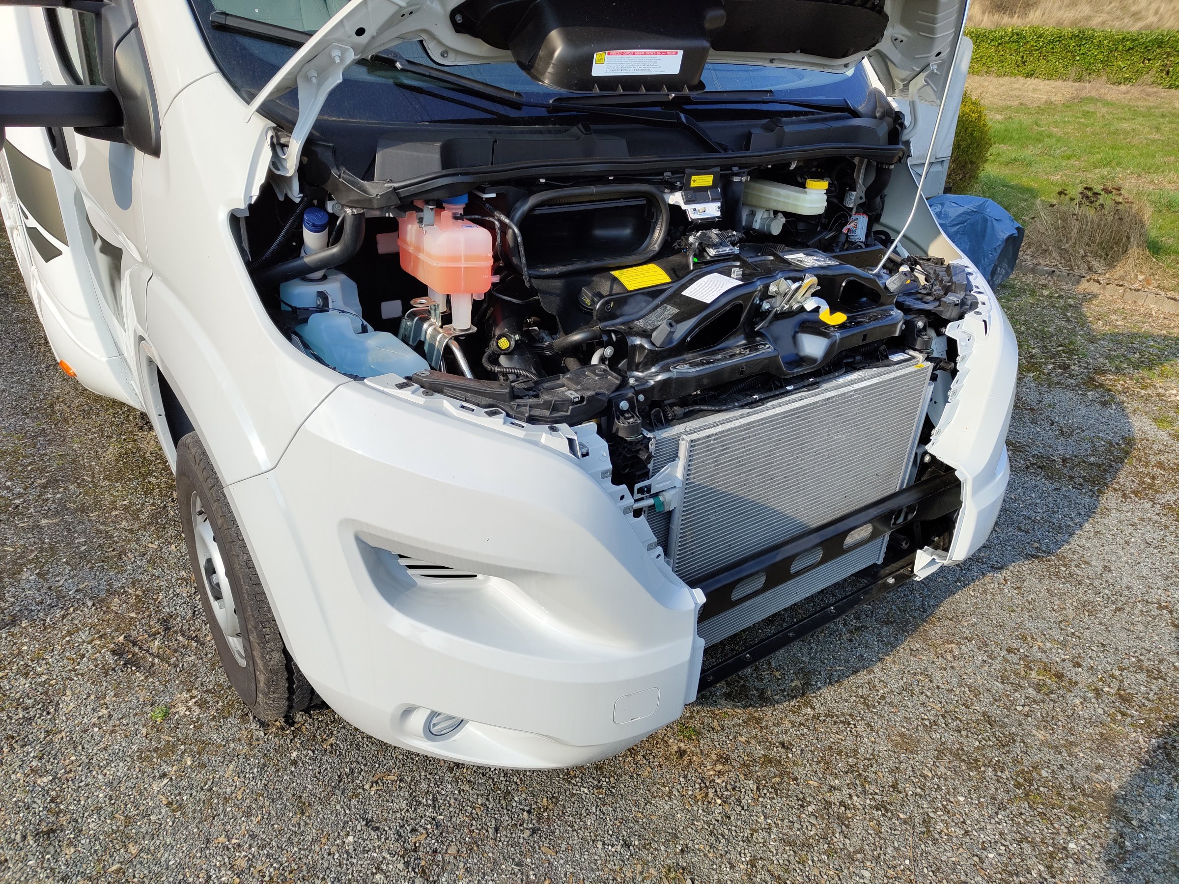

Und zu guter Letzt gab es dann noch einen Umbau des Kühlergrills. Man ließt in letzter Zeit ja immer wieder von Kühlerschäden durch Steinschlag oder ähnliches. Die die Kühlluftdurchlässe sind einfach zu groß. Aber ein Racegitter schafft da Abhilfe.
