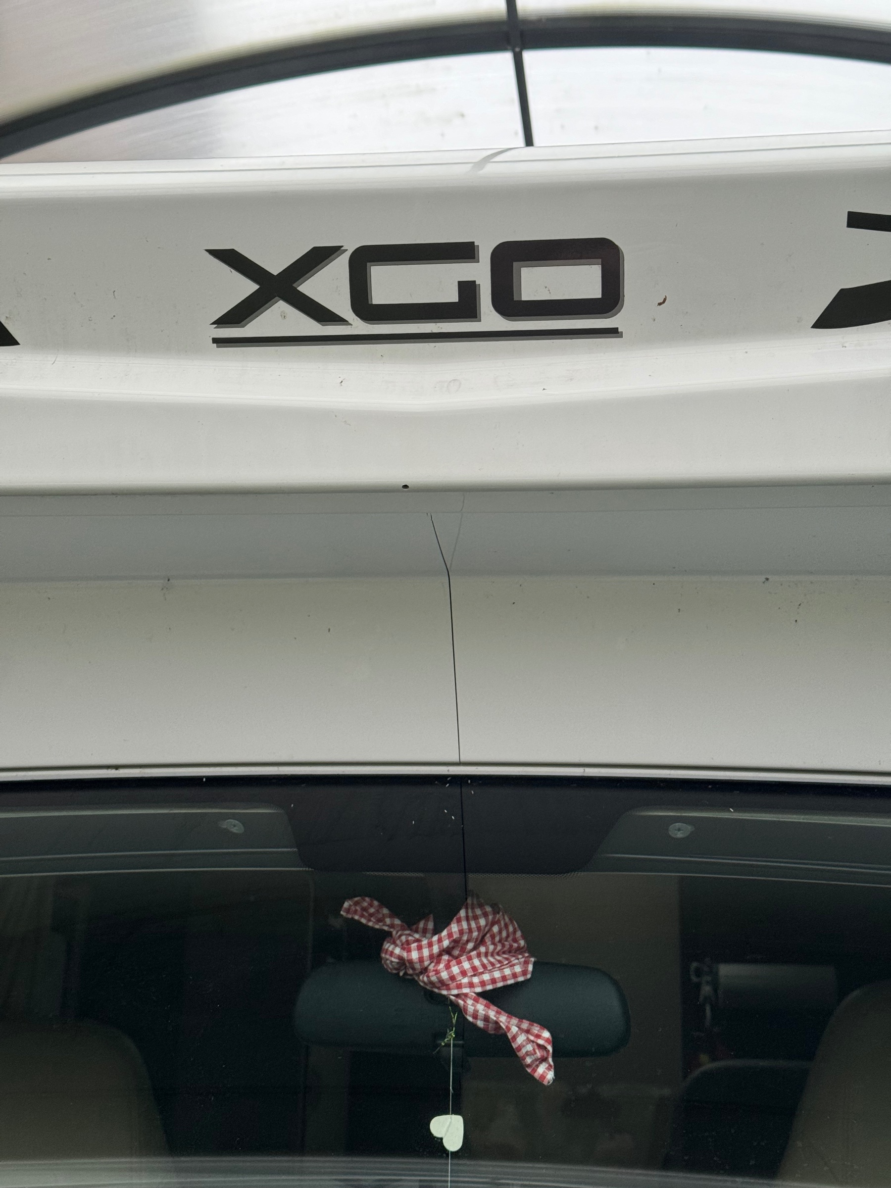

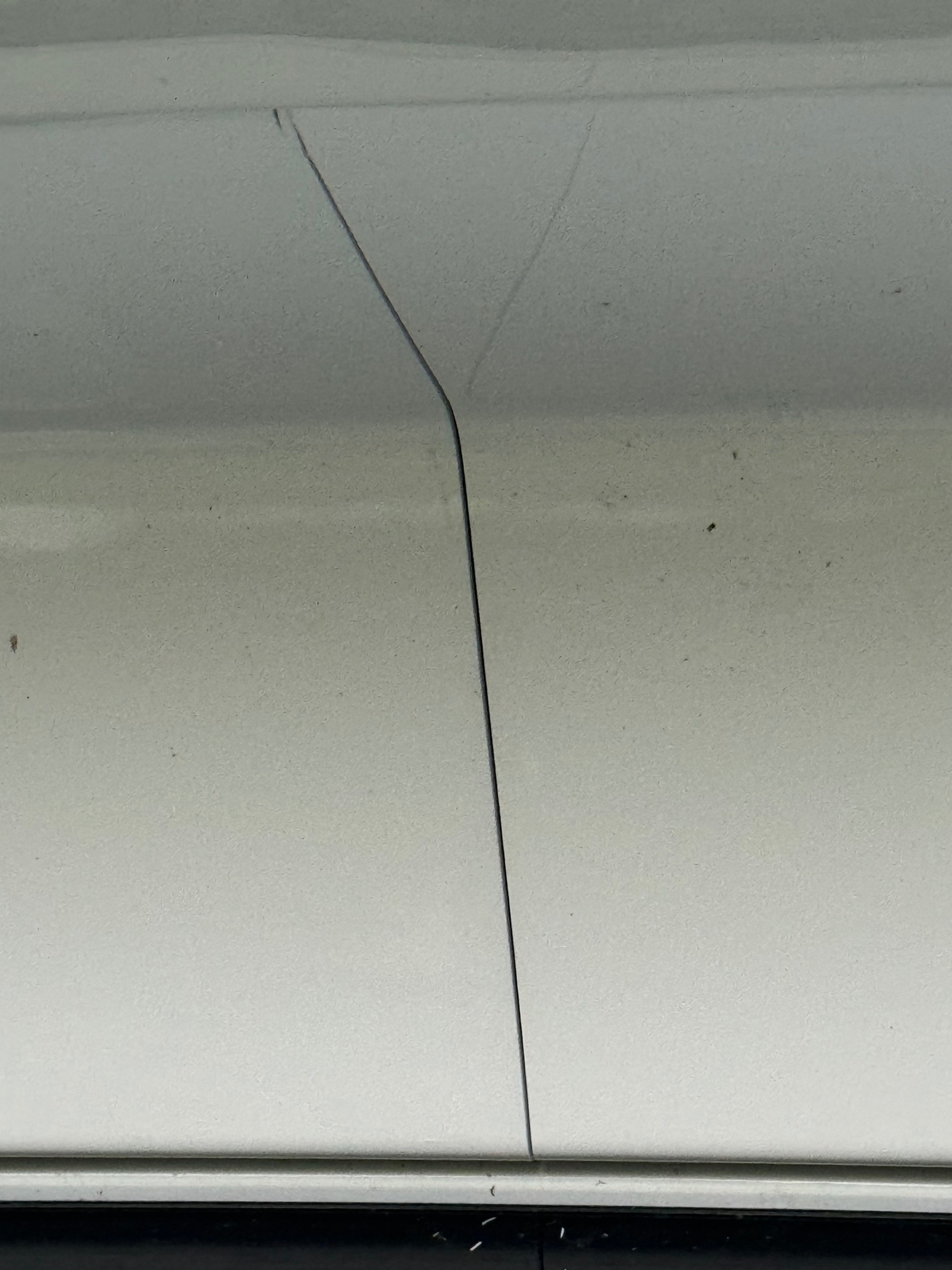

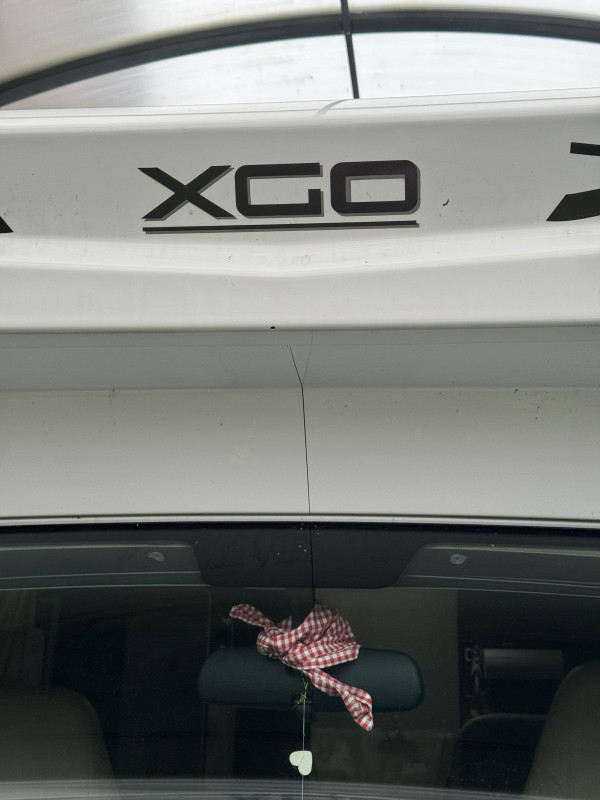

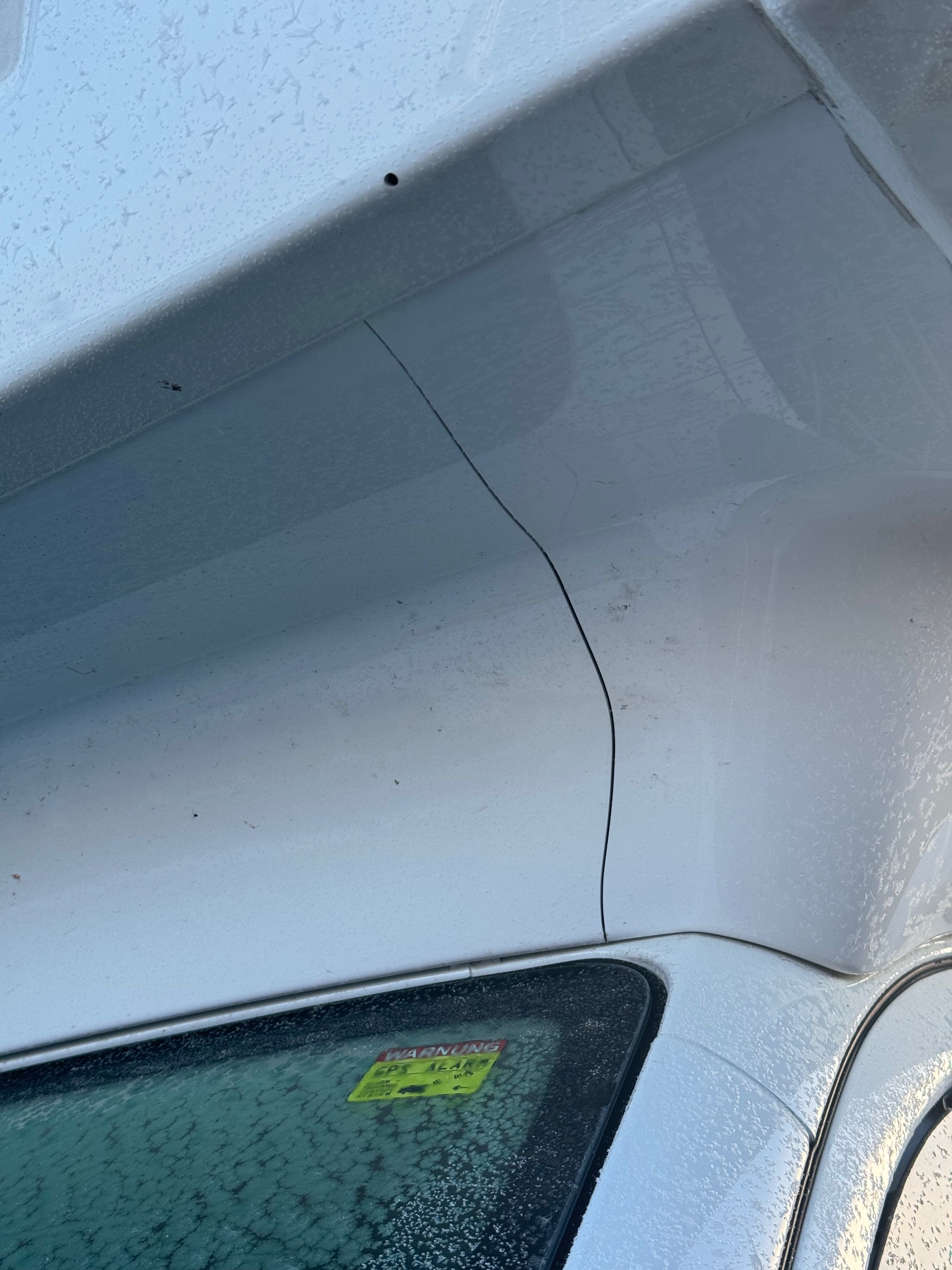

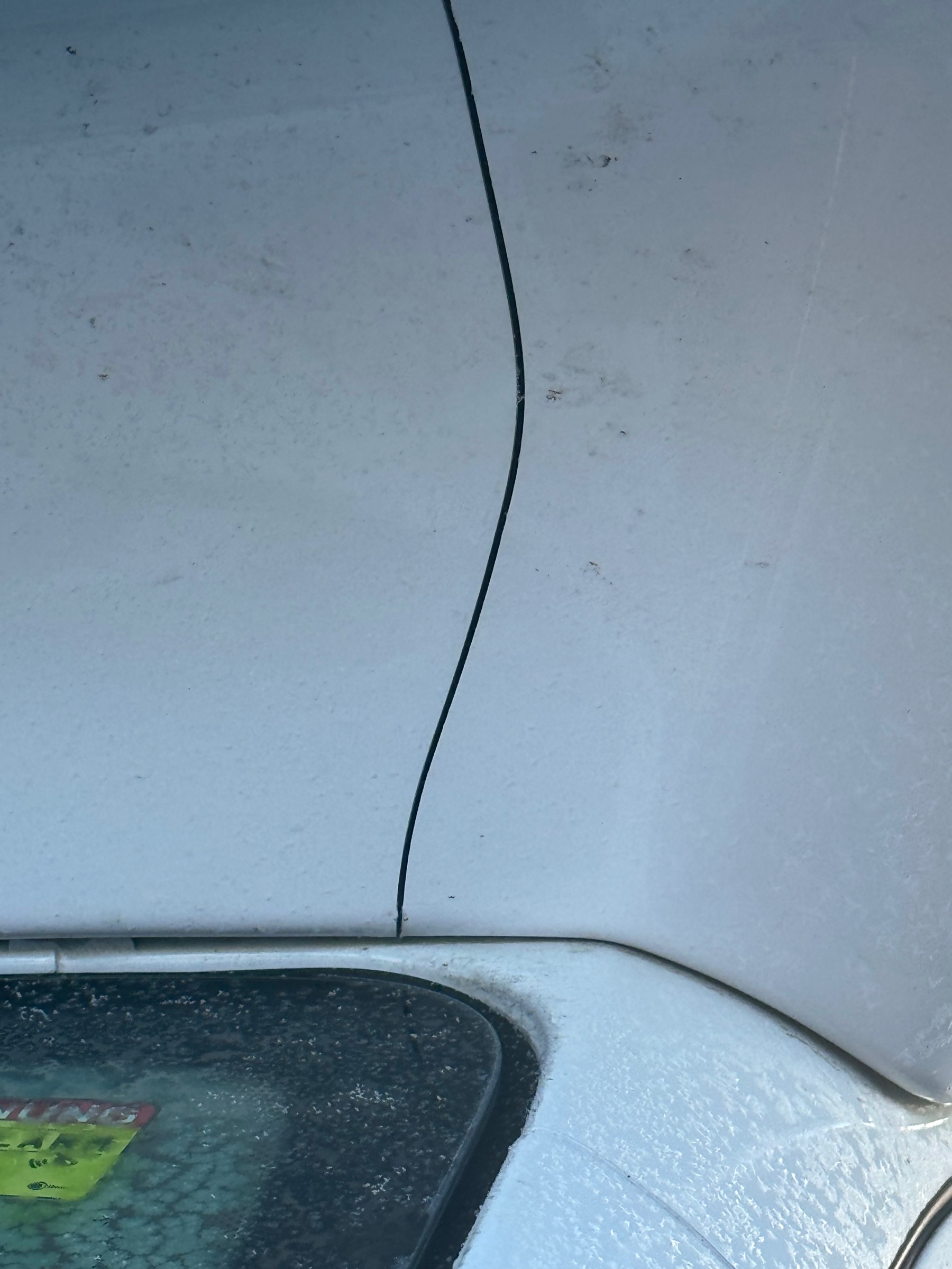

Bei mir sieht’s momentan so aus.
Lt.Palmo hat das mit der Dichtigkeit nichts zu tun.
Erster Riss im Dezember mittig.
Gestern zweiter Riss Fahrerseite.
Kulanz vom Hersteller lt.Palmo abgelehnt.
Die Reparatur soll 4600€ kosten.
Bin etwas angesäuert zumal mein Bedienpanel auch nicht macht was es soll.Ich versuche ein paar Bilder einzustellen.
Grüße Toralf

Das sieht wirklich böse aus.
Zu diesem Thema "Risse" gab es hier schon mehrere Posts. Angeblich soll es wirklich keinen Einfluss auf die Dichtigkeit haben, was ich persönlich nicht glauben kann.
Eine Schande, daß hier keine Kulanz angeboten wird.
Gibt es evtl. nicht auch eine "Smart Repair" Lösung?

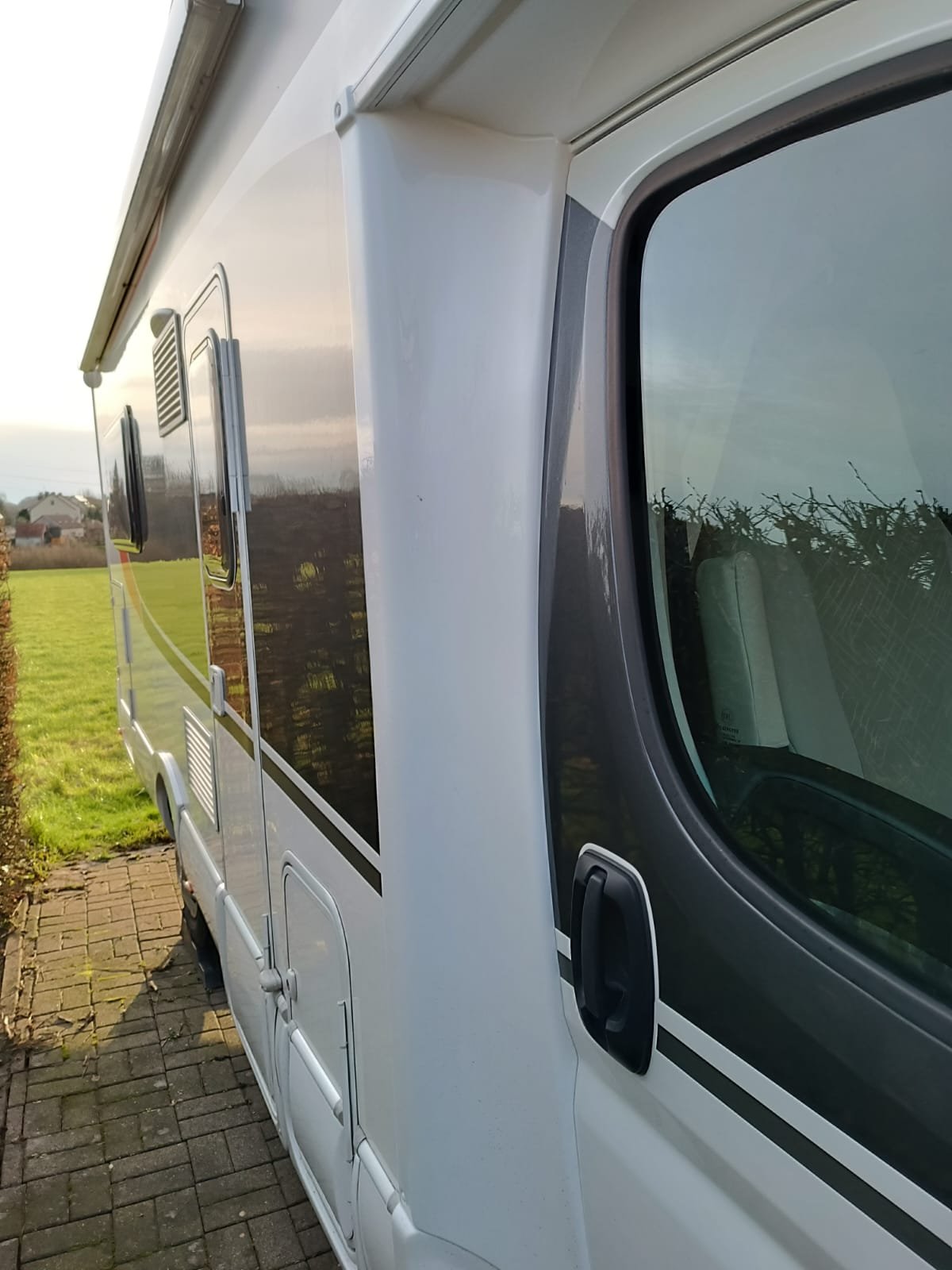

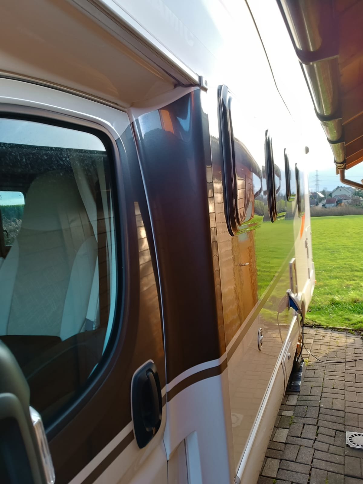

Ich habe gestern mein Womo von Palmo abgeholt. Laut KVA sollte die Reparatur bzw. das Abdichten der Undichtigkeit vorn rechts in der Bugmaske bei knapp 2000€ liegen.
Was soll ich sagen, die Rechnung betrug 2500€. Aber nicht nur das, die Folierung an der B-Säule ist überhaupt nicht gemacht worden. Palmo sah sich außerstande die Folierung aufzubringen. Da kann ich jetzt noch mal 200€ in die Hand nehmen.
So eine Reparatur habe ich noch nie erlebt. Habe mal 2 Bilder zugefügt wie es sein sollte und wie der Ist Zustand ist.
