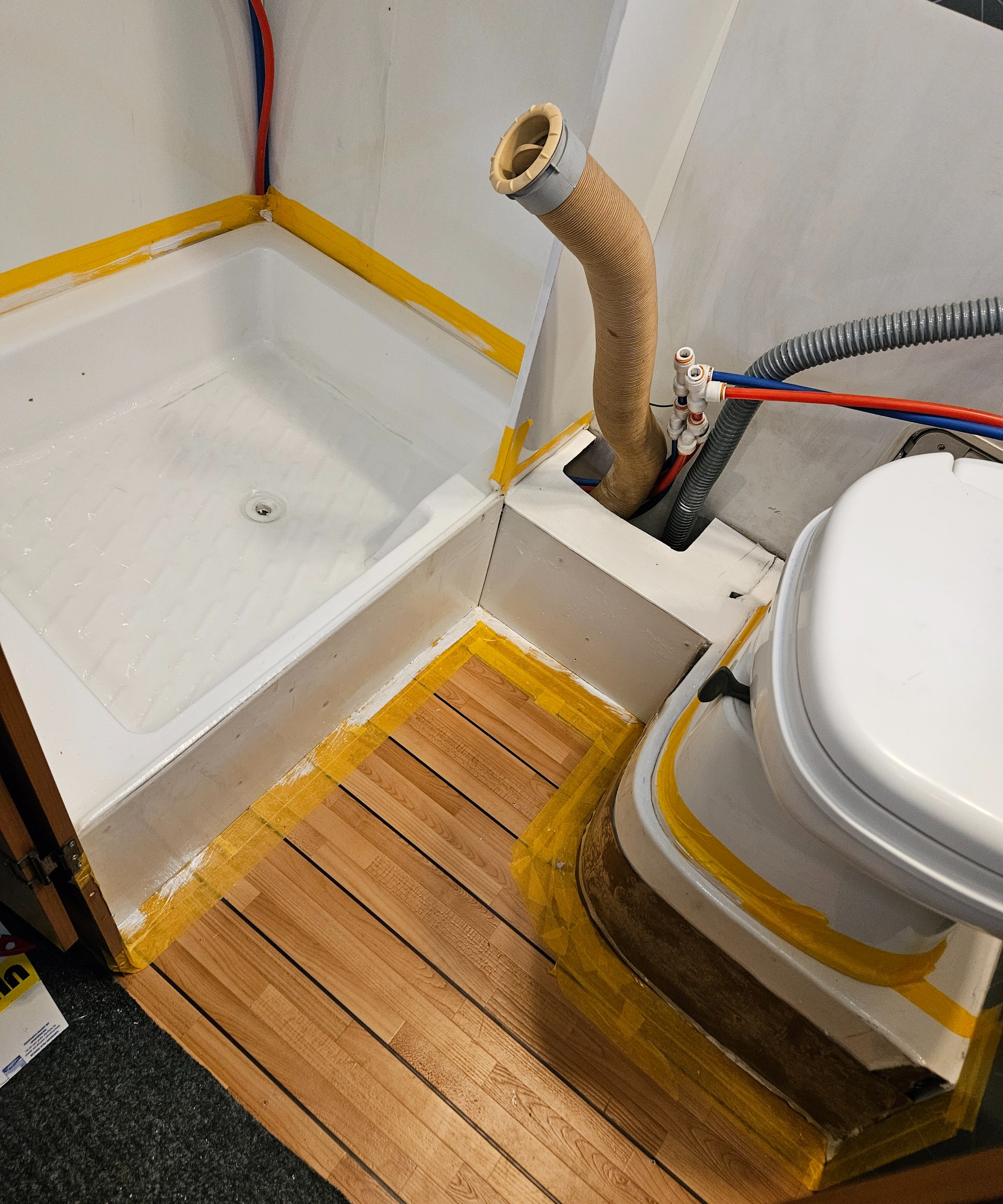

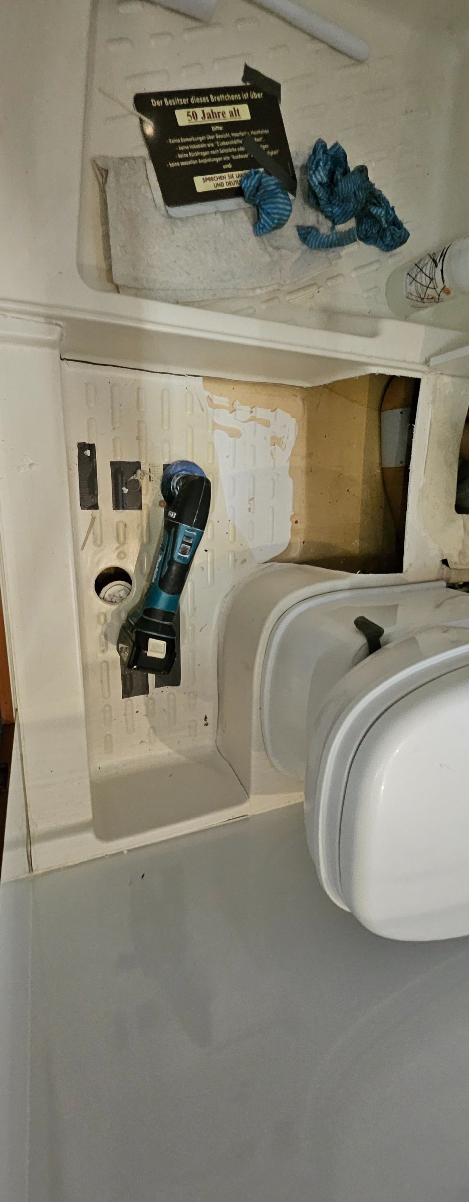

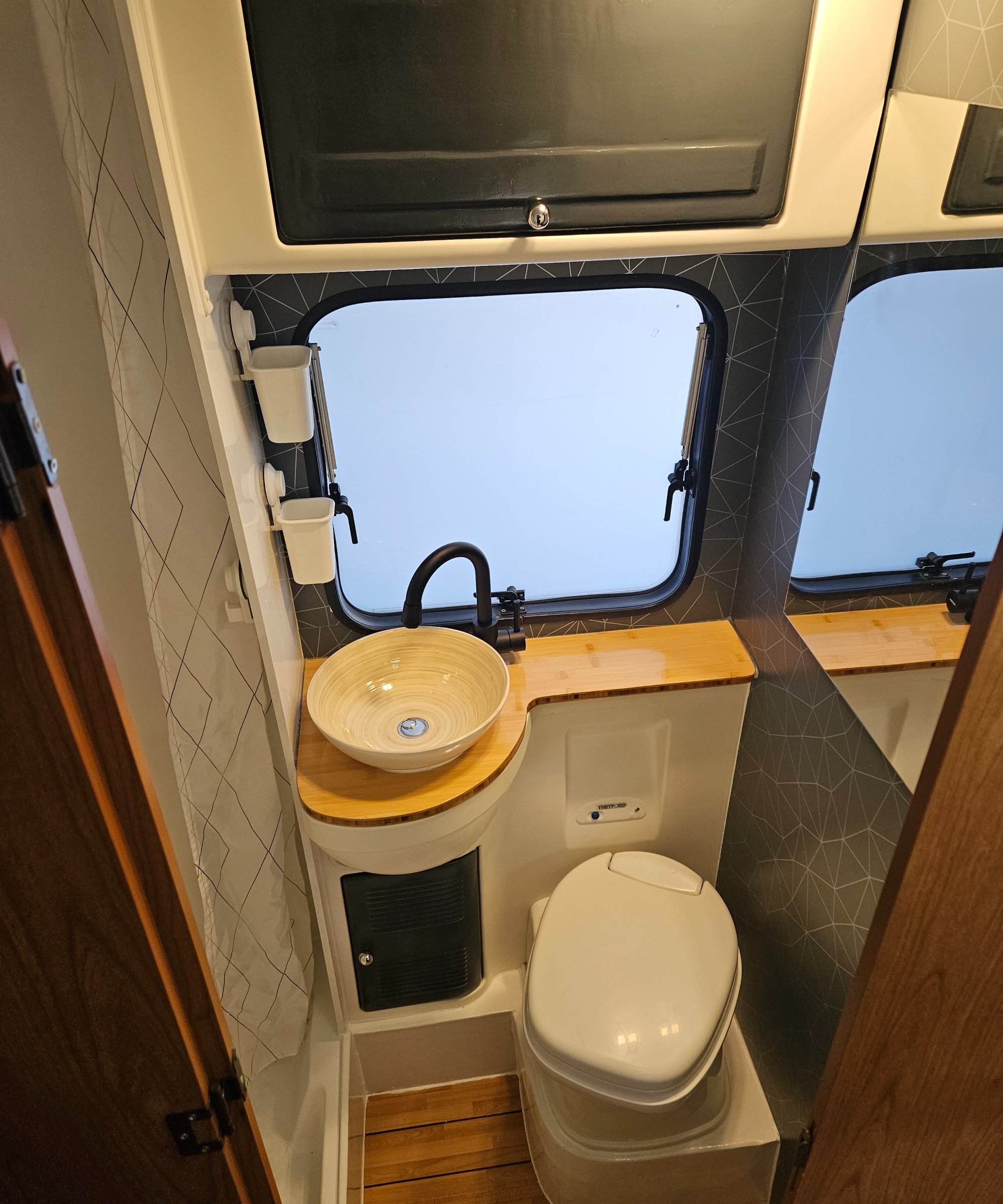

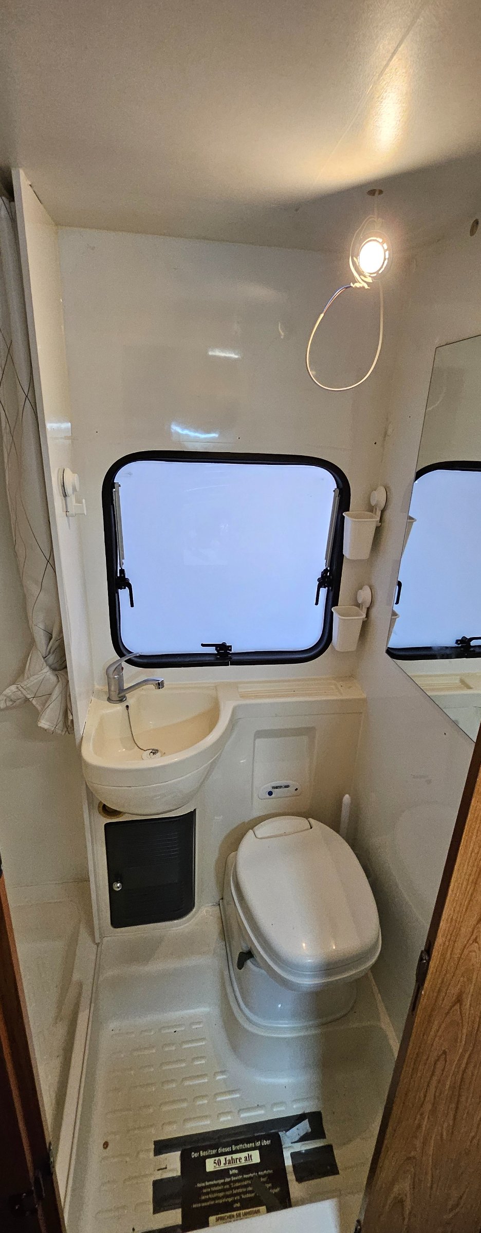

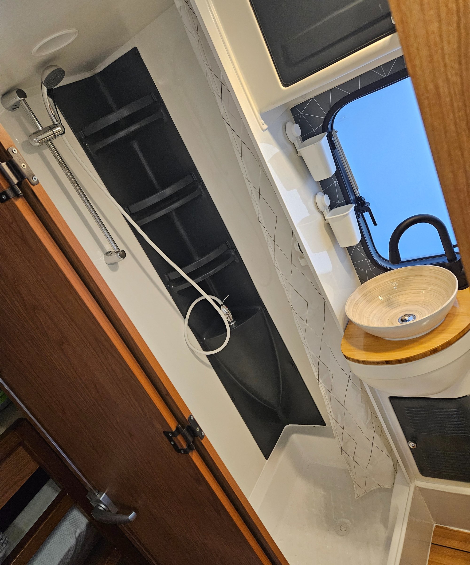

Hi zusammen, hier mal ein kleiner Einblick in mein Frühjahrsprojekt vor Saisonstart.
Xgo Dynamic39 von 2011
Der Plan war die Duschwanne anzudichten, dort zeichneten sich nach 12 Jahren leichte Risse ab und bevor dort eine undichtigkeit entsteht wollte uch das angehen.
Ausserdem nervte mich das alle Kunststoffteile im Bad ein unansehnlichen gelbton angenommen hatten und die Kunsstoffwanne vor der Dusche auch schon defekte hatte.
Also ging ichs an, die wanne vor der Dusche wurde herausgetrennt und neue Verkleidungen an den offenen Stellen mussten mit Gfk neu modelliert werden.
Die Duschwanne wurden mit Epoxidharz und Glasfasermatten auflaminiert und Lackiert.
Alle schränke und Kunststoffteile ausgebaut, Lackiert und wieder eingebaut.
Eine Bambusplatte für das neue Waschbecken zugeschnitten,Lackiert und montiert. :D :D :D
Die Wände Foliert und Tadaa nach 3 Wochen Arbeit ein Bad Upgrade das uns gefällt.
XGO Dynamic39, Bj2011, Ford Transit
WOW!!!
Super. Viel Arbeit, tolles Ergebnis
Vic
Beiträge: 93
Beitrag von Vic »
Hallo Smily,
da muss als Kompliment ein Werbespruch her - Respekt, wer es selber macht!👍🏻
Besonders gefällt mir dein neues Waschbecken mit der Platte, passt gut zu dem übrigen Holzdekor.
Super-Arbeit.

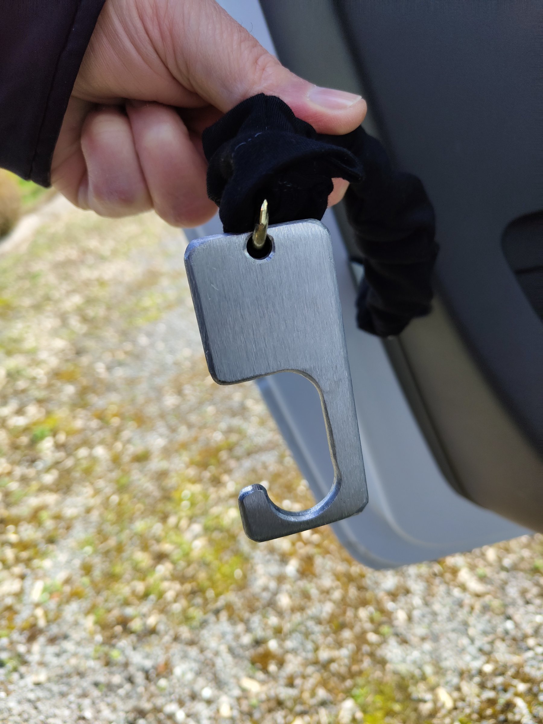

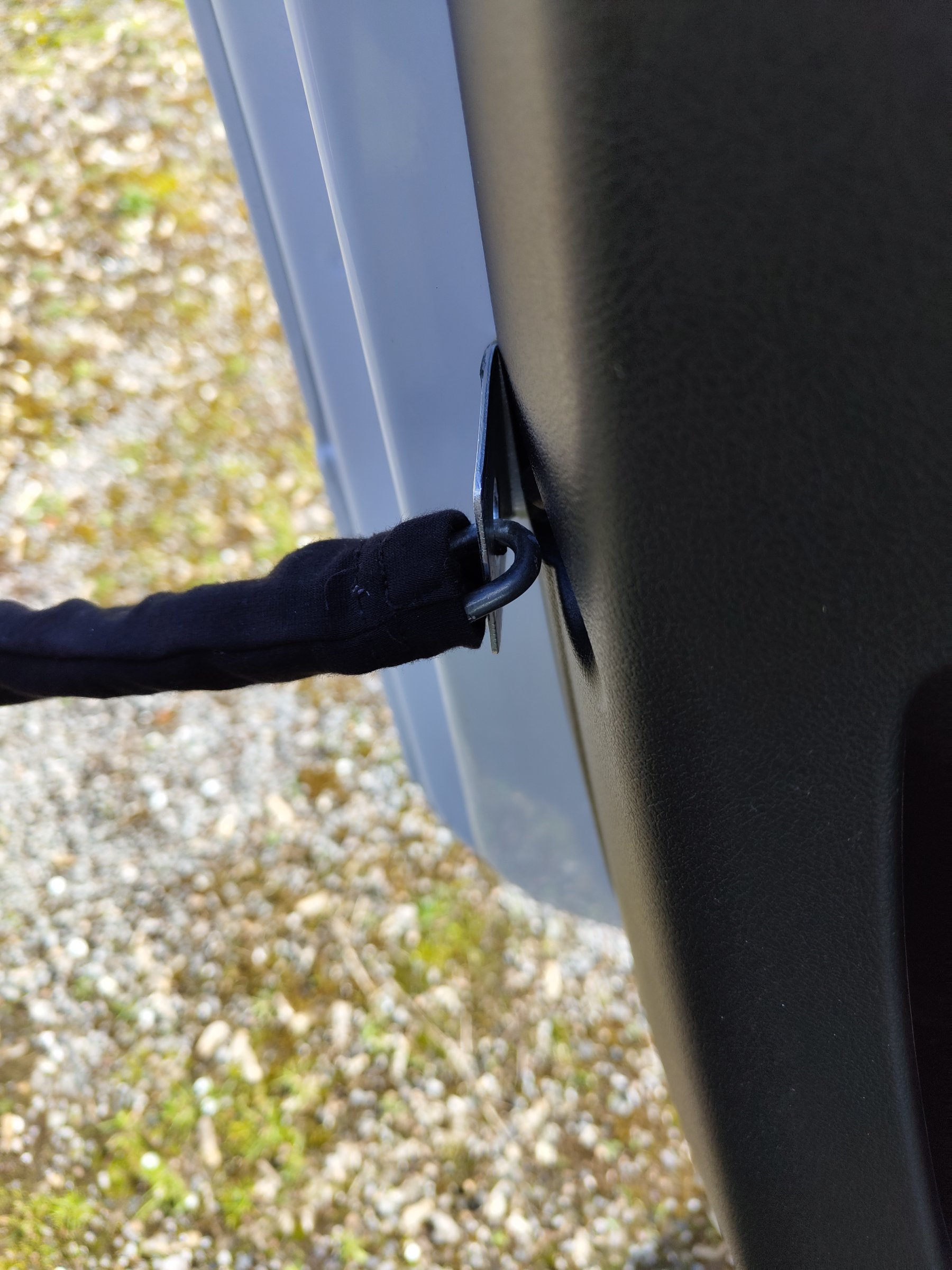

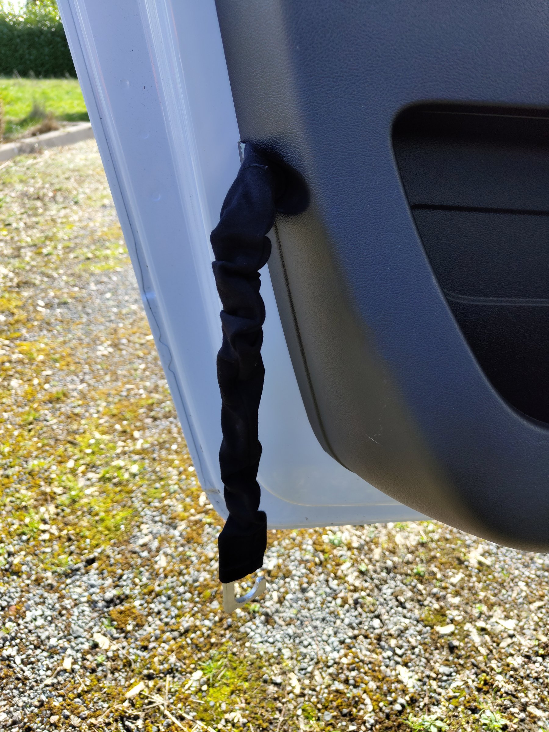

bei mir war auch mal wieder Bastelzeit. Ich hab aus rumliegenden Resten eine Sicherung für die vorderen Türen gebaut. Wenn man das Einhaken nicht vergisst, lassen sich die Türen von außen nicht öffnen.
Raner
Klasse Idee und toll umgestzt!!
