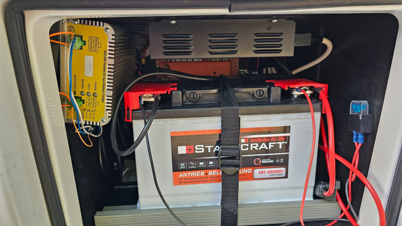

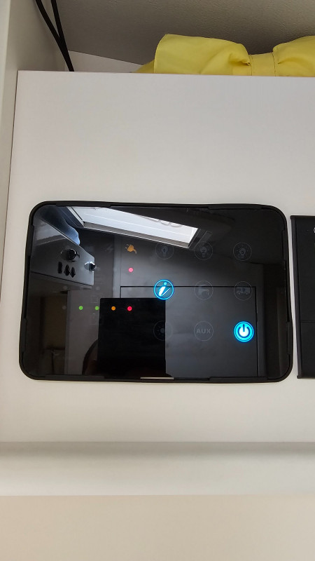

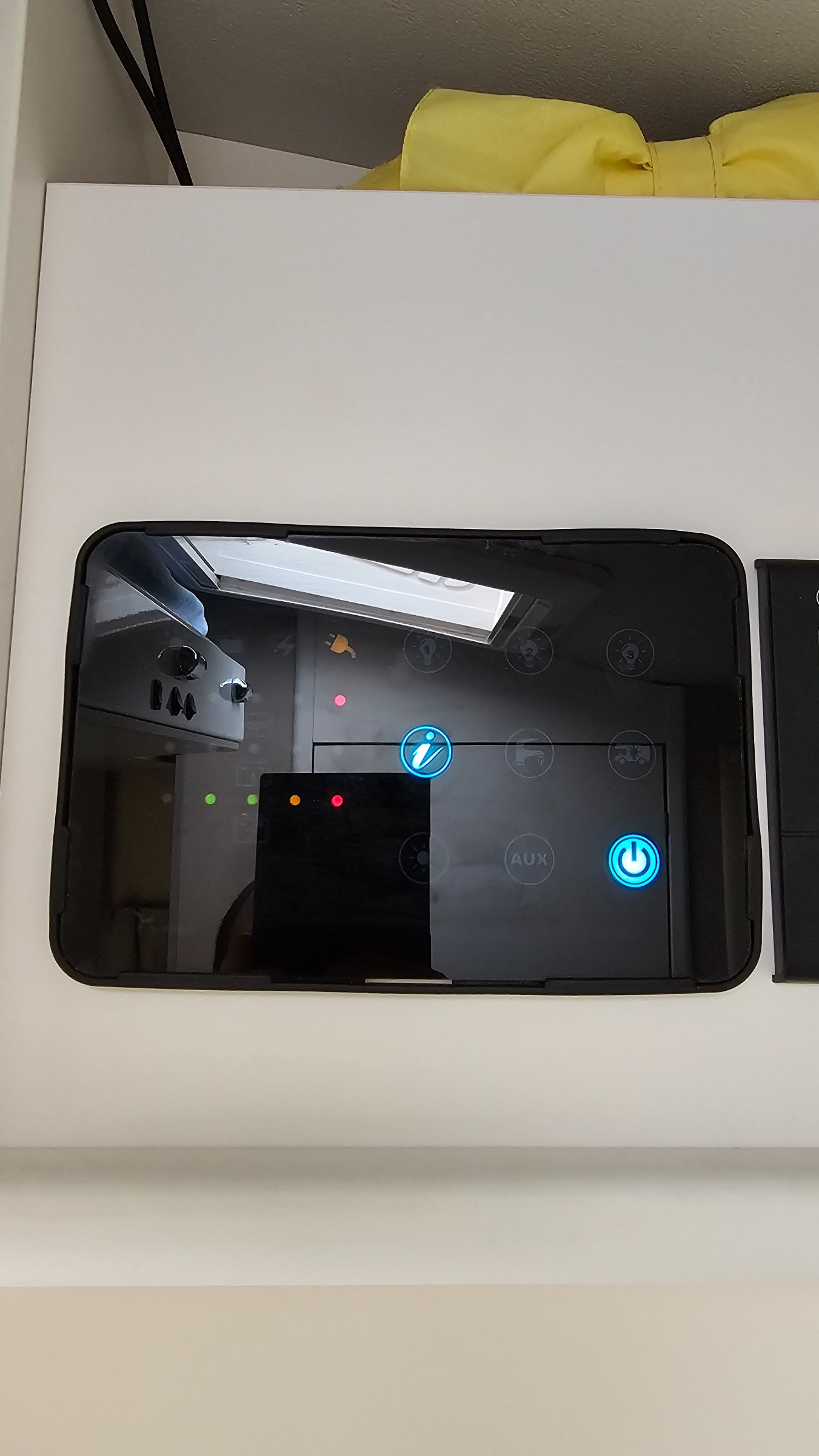

12,8 Volt zeigt das Messgerät an. Hatte ich bereits schon oft gemessen .
Kann es sein das die Anzeige nicht so genau ist ?
Desweiteren habe ich noch eine Frage zum Gerät was im Bild links zu sehen ist muss da nicht irgendeine Led Leuchten ? Versteh das Gerät nicht . Das ist doch der Ladebooster oder ?
Im Anhang Bild vom Batteriefach sowie meine Anzeige im Womo
Danke für eure Hilfe
Re: Hubbett xgo 98p
ja das ist der Ladebooster ArSilicii DCC 850. Meine (nicht wirklich) Lieblingsfirma im Bereich des Stroms.
Da es der Ladebooster ist, mach doch mal den Motor an und schau, ob dann etwas leuchtet.
So hat der ja nichts zu tun und die drei Lämpchen dort haben keinen Grund etwas anzuzeigen. Würde ich jetzt mal so sagen. Oder?

Re: Hubbett xgo 98p
Bei Blei, AMG, Gel Akkus ist das ein reines "Schätzeisen".
Die anstehende Spannung wird mit einem Spannungsteiler auf die einzelnen LED verteilt. Durch die Tolleranzen kann es zu "unerklärlichen" Abweichungen kommen.
Bei Nutzung eines LiFePo4 Akkus ist die Anzeige gar nicht zu gebrauchen. Da sind die Spannungen für Voll und Leer ganz anders.

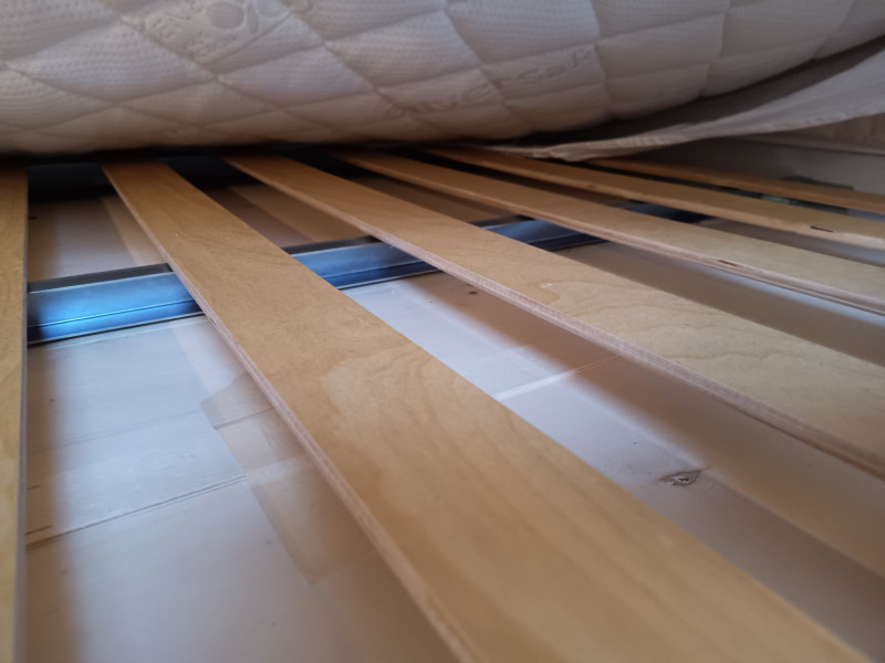

Zu meinem Punkt eins (Hubbett ) .
Hat wer noch das Problem oder habe ich ein Montagsbett erwischt ?
Schönen Feiertag
Schönen Feiertag
Re: Hubbett xgo 98p
Die Batterie scheint normal geladen zu sein. Ich denke zum einen ist die Anzeige im Panel ungenau, zum anderen 12,8 V werden von dir direkt an der Batterie gemessen, von der Batterie aber ist bis zum besagten „Schätzeisen“ noch eine Strecke an Kabeln, das heißt die Kabellänge(sollte bei solide verlegter Elektrik aber keine Rolle spielen) und eventuell vorhandene Krimpverbindungen einen Widerstand, ergo Spannungsabfall am Panel erzeugen. Könntest ja noch das Panel herausnehmen und dort auch noch messen.
Oder du lässt es sein, ignorierst die Anzeige und genießt das mobile Leben. Spätestens mit der LiFePo- Batterie hast du dann über das Bluetooth BMS die genaue Spannungsinfo. Dabei fällt mir auf, dass die XGO- Crew deinen Booster etwas ungünstig verbaut hat, weil du keine längere (LiFePo-)Batterie einbauen kannst, weil nicht mehr genug Platz in die Länge.
Aber egal. Enjoy!
Aber egal. Enjoy!

Ja da hast du Recht habe hier eine 140ah Batterie (Agm) die hatte ich erst neu gekauft für unser altes Womo ,beim Verkauf unseres alten hatte ich mir aber die Batterie wieder rausgenommen da ich der Hoffnung wahr sie passt in das neue ....... Leider nein . Jetzt sitze ich auf der neuen Batterie
Denke werde mir dann zum Jahresende eine lifepo kaufen die dann dort hineinpasst .
Re: Hubbett xgo 98p
die scheinen den Booster immer so einzubauen. Aber wenn ich richtig gemessen habe, lässt er sich auch unter die "Decke" neben das Netzteil schrauben. Dann hat man die volle Länge vom Batteriefach zur Verfügung. Jetzt passt ja nicht mal eine 100Ah LiFePo4.
Der Umbau steht auch auf meiner To-do-Liste.
