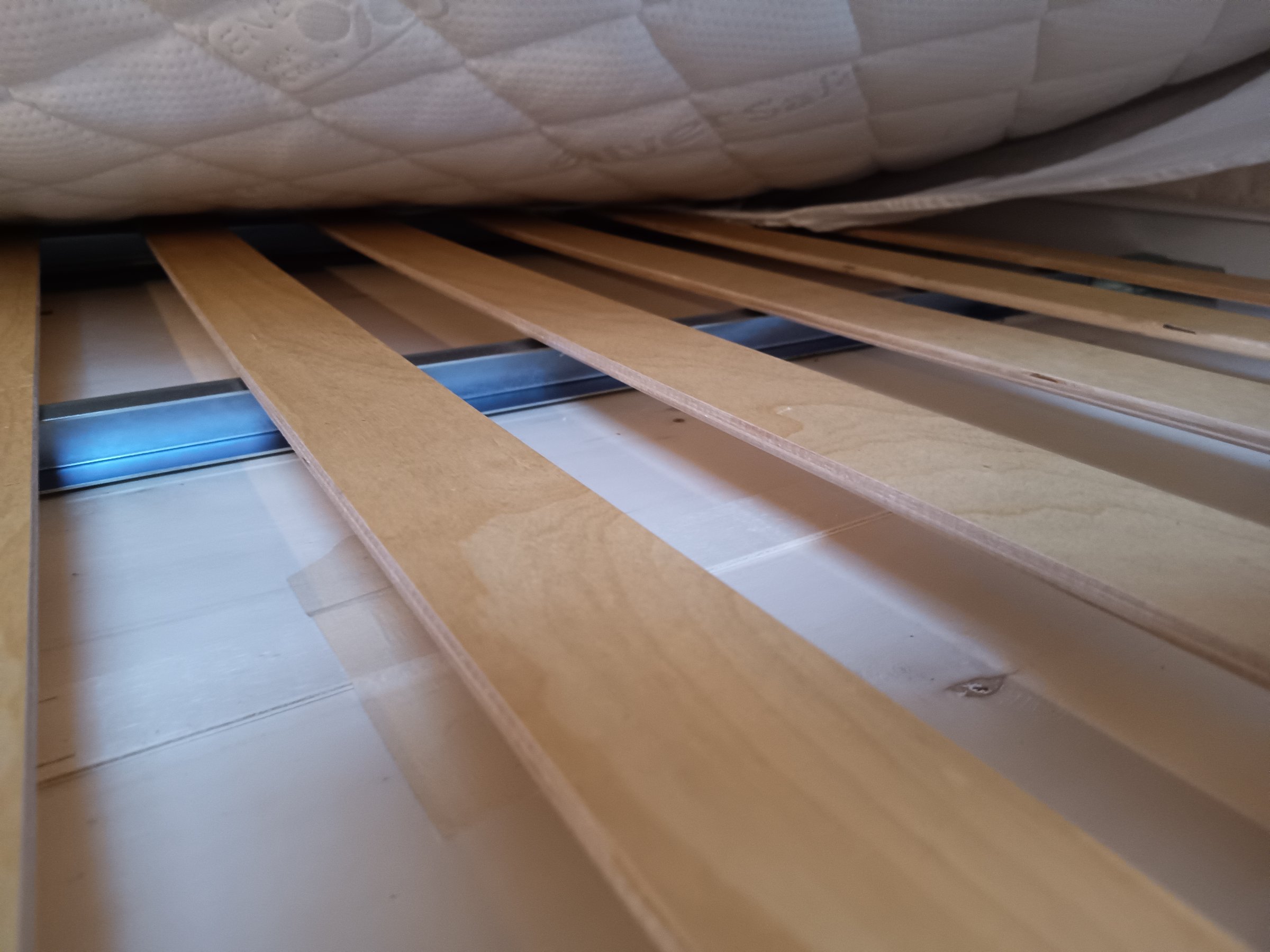

1. Hubbett funktioniert alles Tip top nur wenn mein Sohn (75kg) drauf liegt, biegt es sich sichtbar in der Mitte nach unten so das es die LED Lichterleiste ausdrückt .
Ich denke das soll so nicht sein ,habe mal auf den Lattenrost geschaut der liegt gerade ,aber müssen die nicht leicht gewölbt sein wie bei jeden normalen Lattenrost auch?
Vielleicht könnt ihr mal Euro Erfahrung dazu sagen ich denk aber das das nicht normal sein kann .

Vielleicht hat ja mal einer ein Foto von seinem Lattenrost aus dem Hubbett nur mal zum vergleichen .

Zu meinem Punkt eins (Hubbett ) .
Hat wer noch das Problem oder habe ich ein Montagsbett erwischt ?

anbei Bilder vom Lattenrost des Hubbetts.
VG
