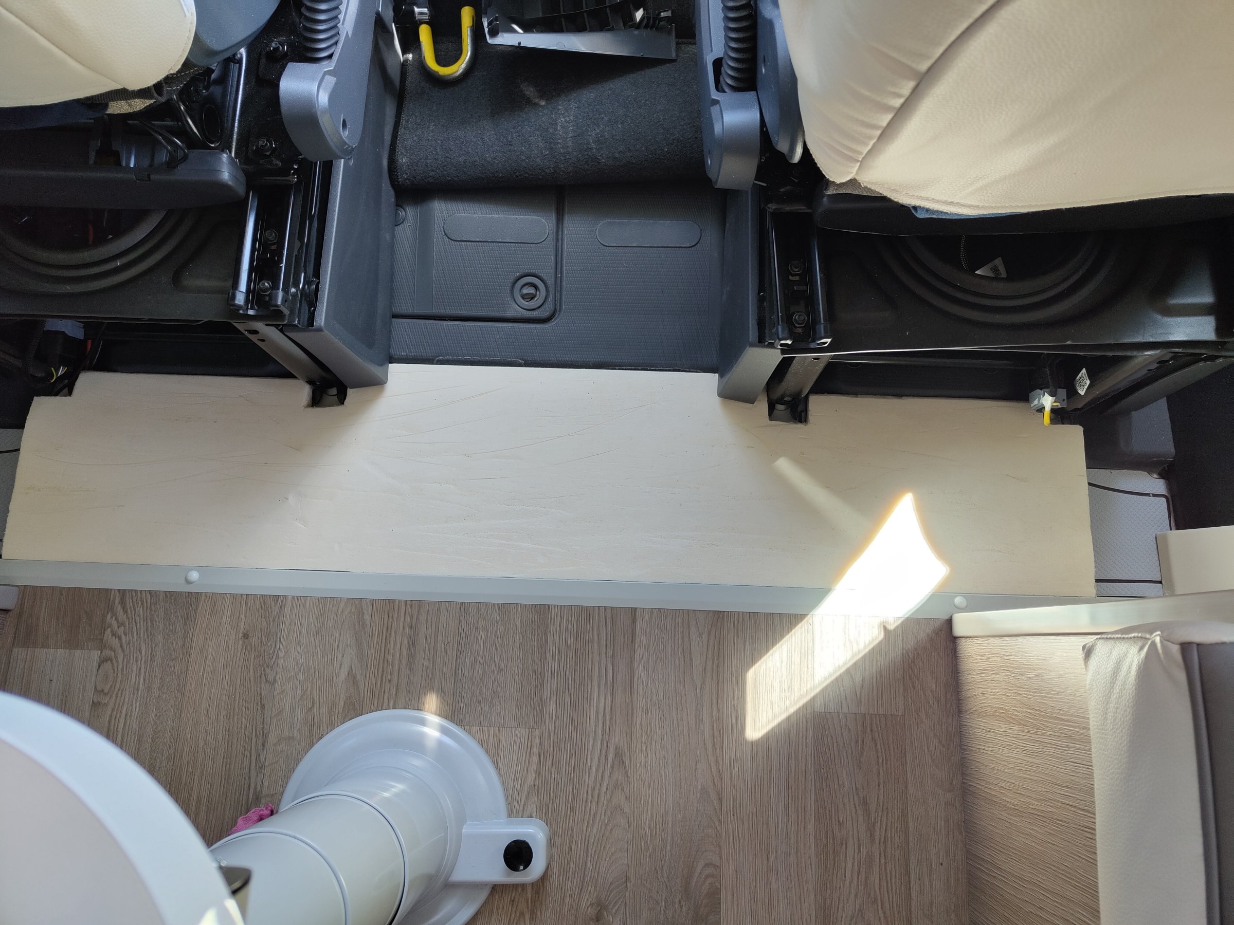

mich hat die Stufe zwischen Fahrerhaus und Wohnbereich von Anfang an gestört. Abhilfe bringt eine XPS-Platte in 4cm Stärke. Mit einem scharfen Messer in Form schneiden, mit einem Bandschleifer die Dicke anpassen und dann noch Nadelfilz aufkleben.
Das ist mal ne Idee. Da denk ich mal drüber nach.... Danke
uns hat auch schon immer diese Kante gestört. wir haben uns eine Matte zurechtgeschnitten, aber es bleibt immer eine kleine Kante..werden definitiv diese Idee umsetzen..Danke dafür
