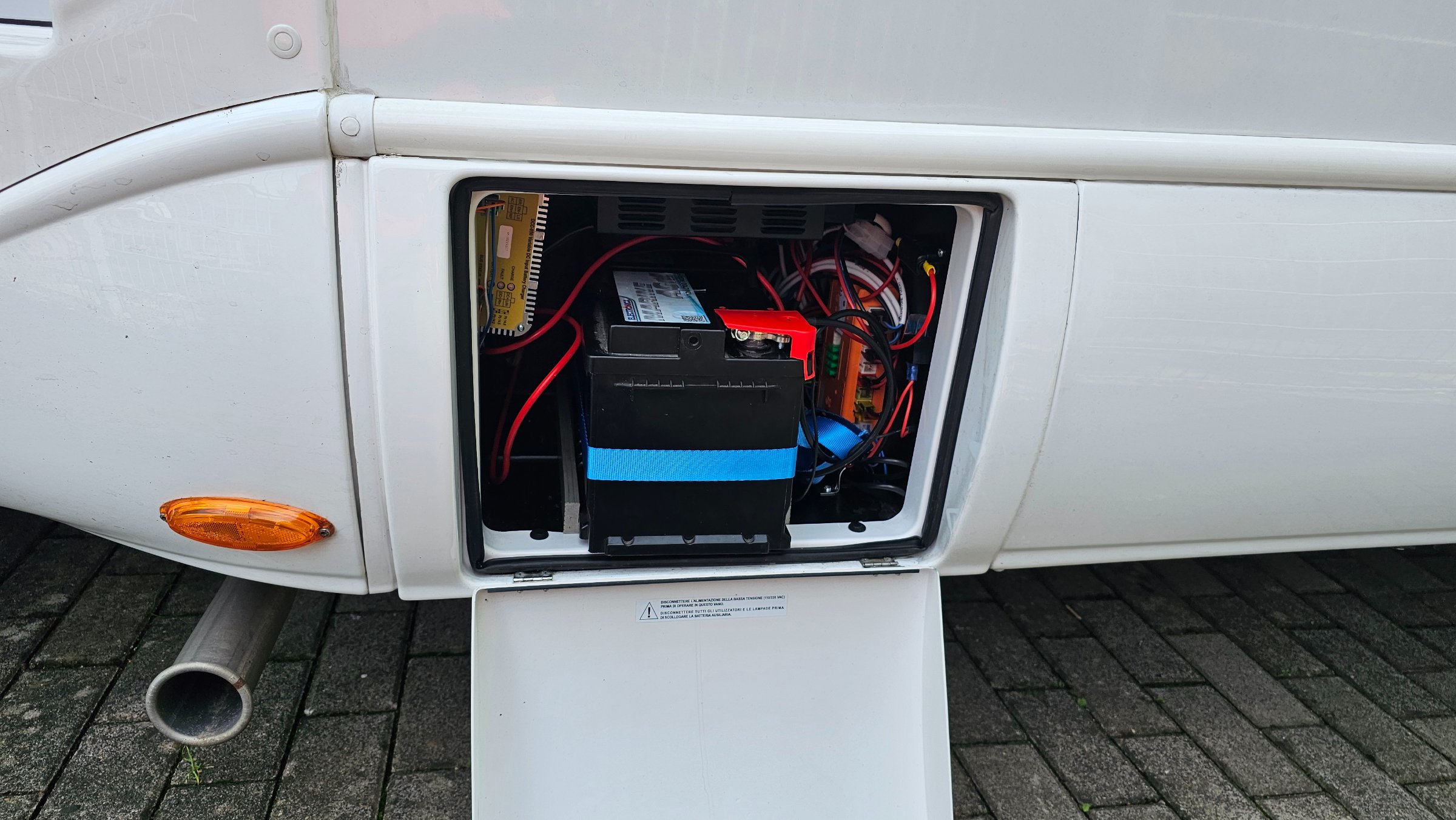

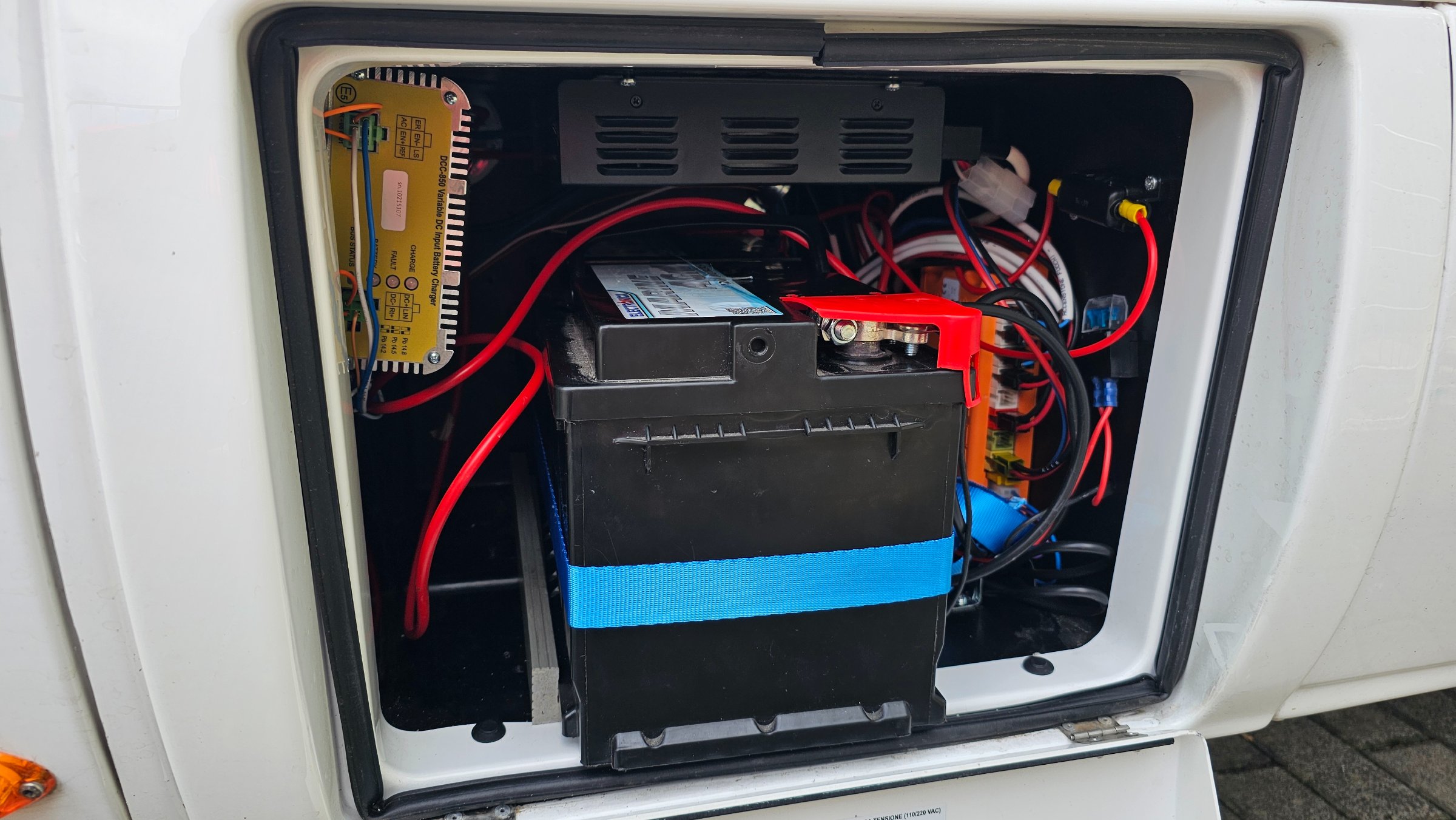

Ich habe es geschafft die AGM Batterie einzubauen 140 ah befeuern jetzt den xgo 98p hier mal Bilder .

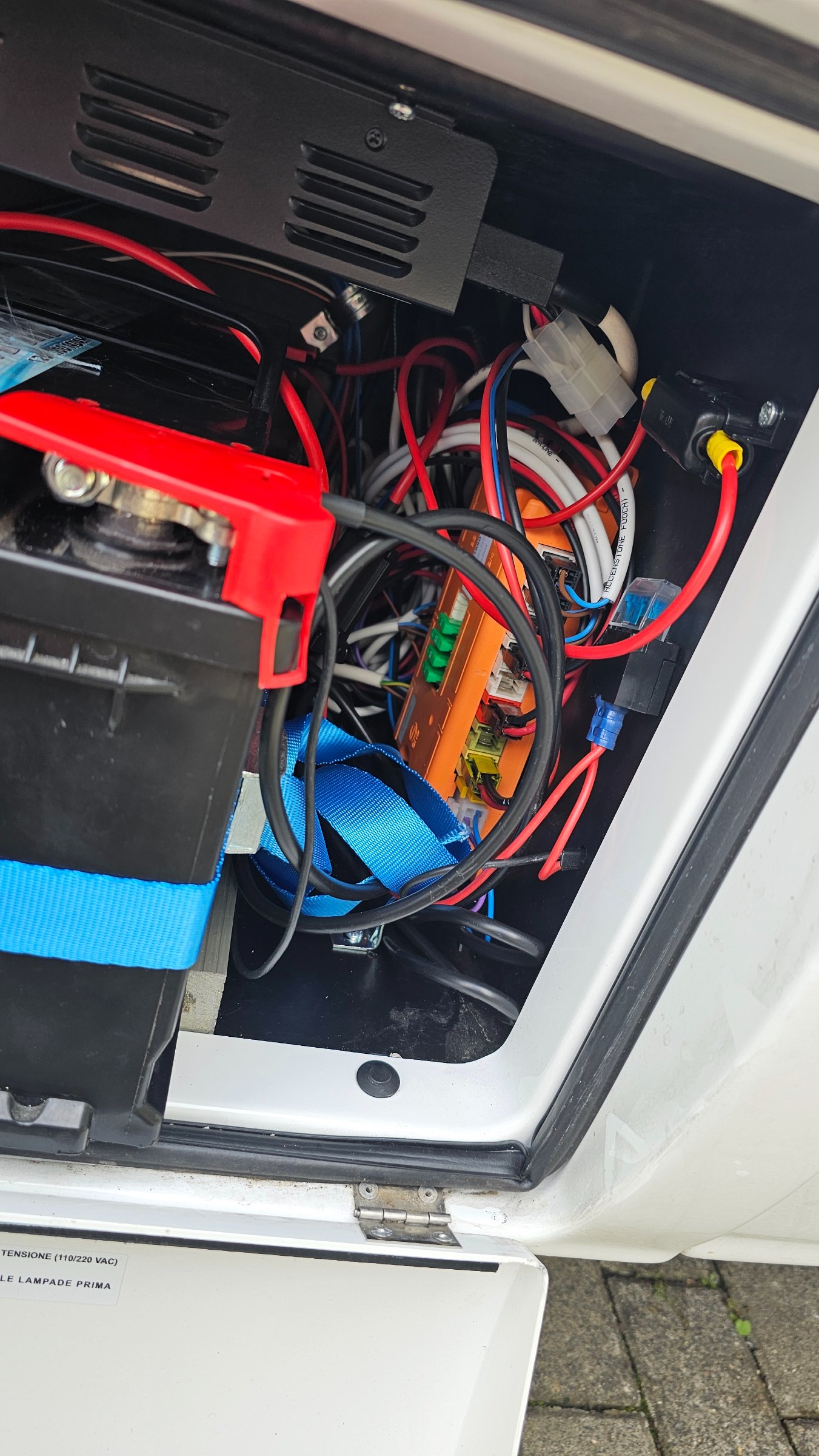

Was mir beim umbauen aufgefallen ist das die Kabel nicht so ordentlich verlegt sind sag alles bischen wahrlos aus .
Ich ha e drauf geachtet das kein Kabel unter Spannung steht oder das ich irgenwelche Kabel heraus gezogen habe .
Nach dem Umbau alles getestet und alles wie bisher .
Ich werde noch vor meinem Urlaub ein 12 v Kabel mit Stecker zu meinem Bett legen damit ich mein Schlafgerät anschließen kann .
