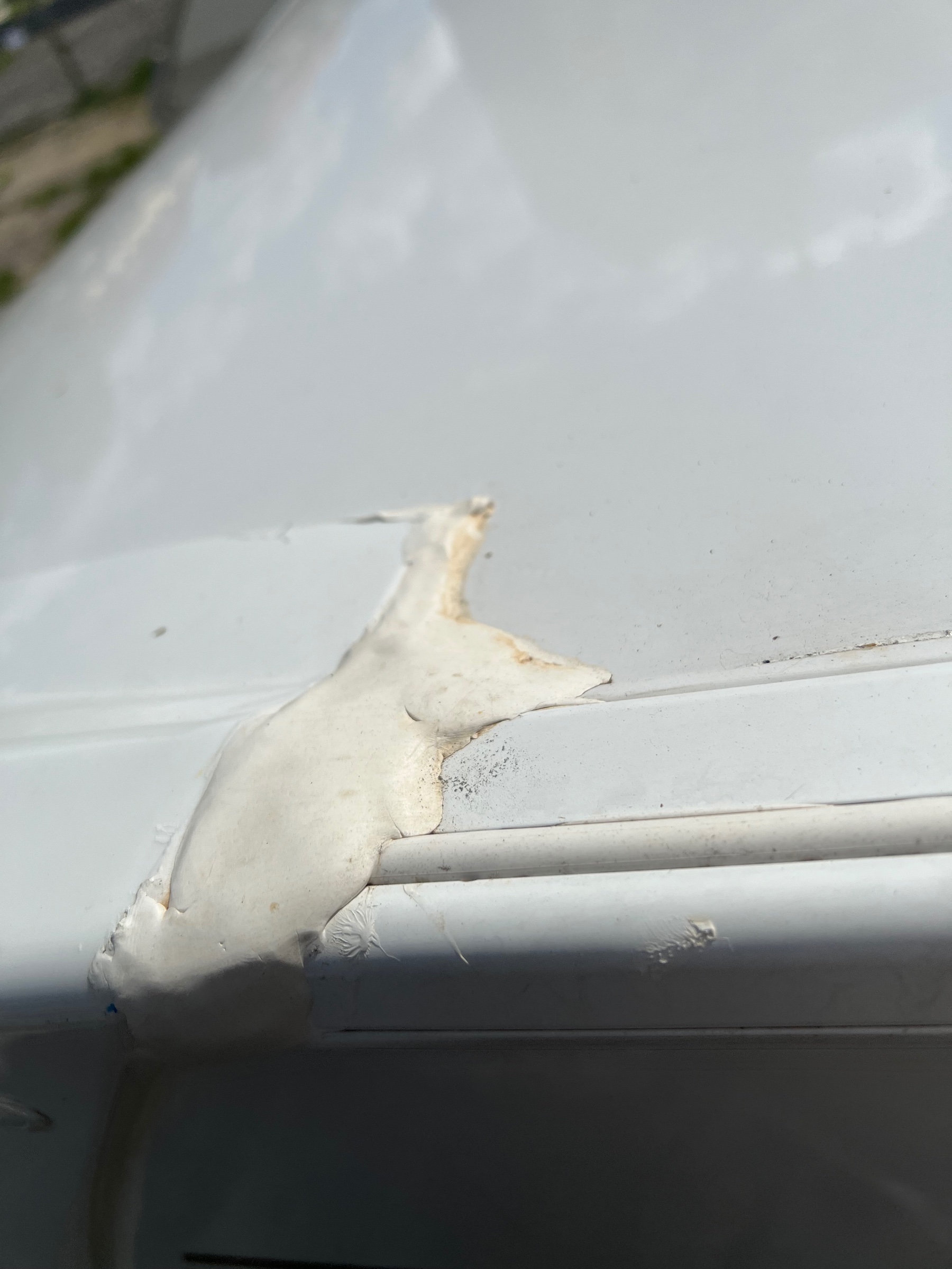

Vorige Donnerstag unseren XGO 99P abgeholt und heute endlich Zeit gefunden, um auf das Dach zu sehen.
Soweit fand ich alles ok und die Verarbeitung ausreichend.
Aber als ich nach hinten sah und die Sonne im Winkel schien, sah der hintere Dachteil hochgebeult aus.
Ich ging mit der Leiter näher und musste feststellen, das auf der Fahrerseite hinten bis zur Mitte, sich die oberste Kunststoffhaut bewegen lässt.
Sie ist nicht fest mit dem Untergrund verbunden.
Auf der Beifahrerseite hinten ist das Solarmodul verklebt und da scheint es fest zu sein.
Hat jemand das auch schon mal gehabt und wie wird das repariert?
Denke auf Dauer darf das nicht so beweglich bleiben.🤔
Danke für hilfreiche Antworten im voraus.

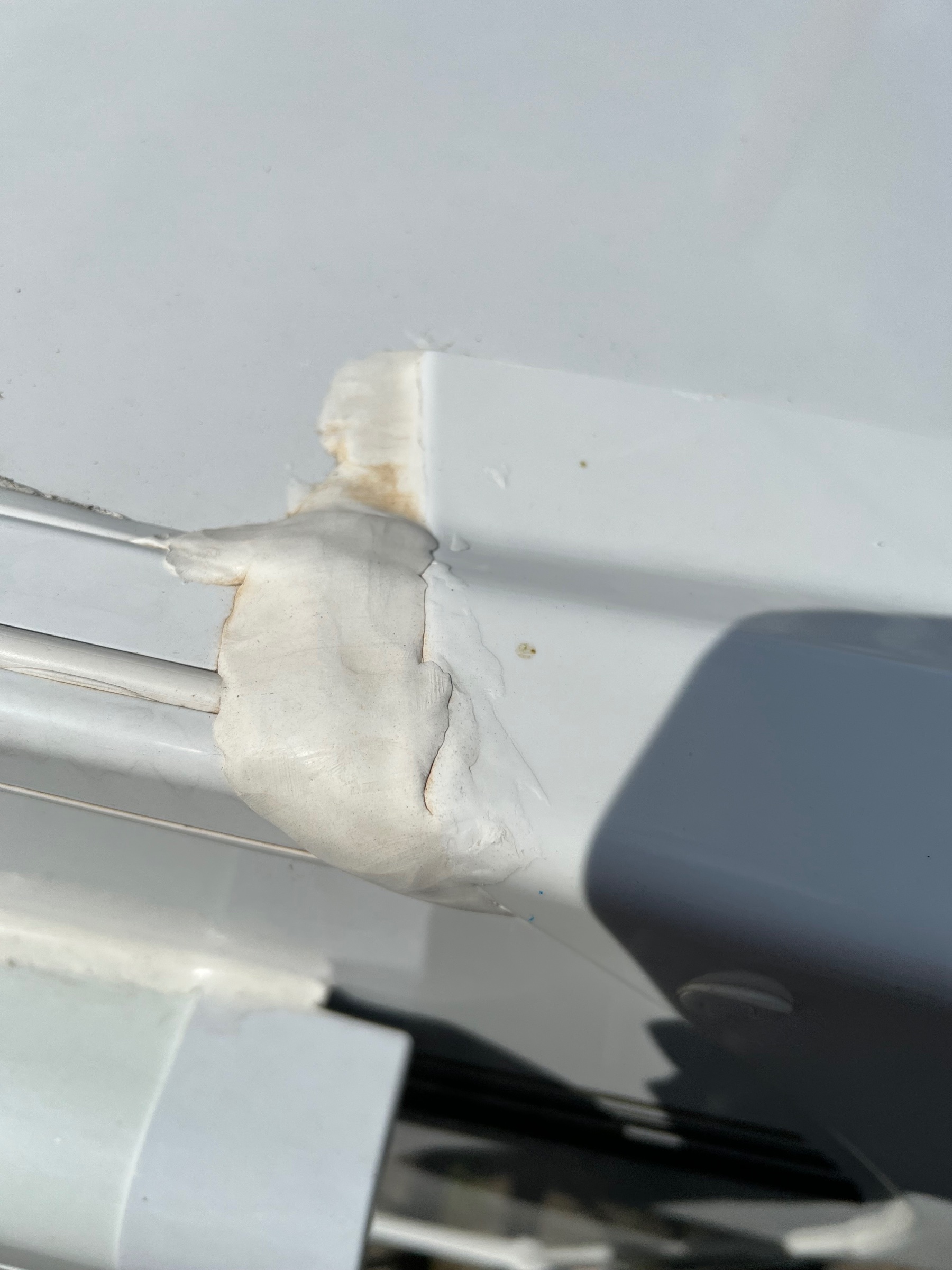

Weiter sind mir einige Abdichtungen oben an der Dachhaube nach vorne aufgefallen.
Sind diese bei Euren Wohnmobilen auch so?🤔

Hallo Traini,
da würde ich noch einmal vorstellig werden.
Es wird bei den XGO gerne mit Dichtmasse gearbeitet, aber die Bilder sind schon sehr krass.
Und wenn du das Gefühl hast das der Verbundstoff nicht in Ordnung ist würde ich das reklamieren.
Je früher desto besser.

Hallo Joshi,
Danke für Deine Antwort.
Inzwischen habe ich einen anderen Händler kontaktiert und Er sagte mir, das es sich um ein GfK-Rolldach handelt und oft verbaut, auch z.B. von Hymer.
Wenn die Dichtnähte dicht sind, soll das lange halten und völlig ok sein.
Und bei der vielen Dichtmasse sind die Nähte dicht😇
