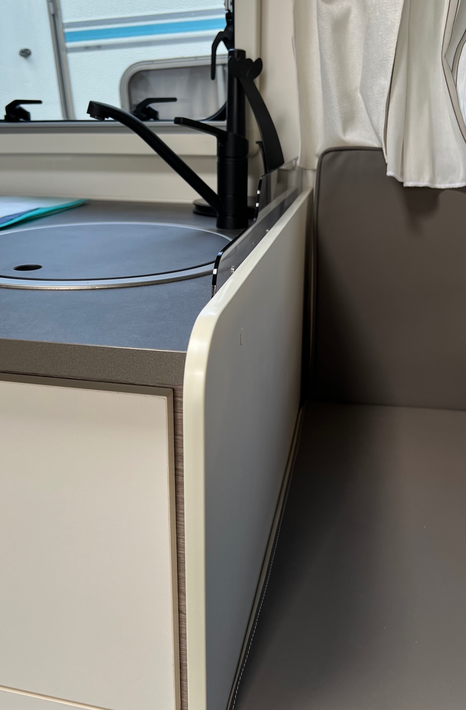

Hallo Rainer,
Sehr interessante Idee und Ausführung👍👍
Wie hast Du die Ablage an der Küchenseite bitte genau befestigt?
Die Lithium-Batterie passt wirklich genau. Mehr geht nicht.
Das plane ich auch so.
Wie zufrieden bist Du mit dem Betrieb der Lithium-Batterie?
Vielen Dank für Deine Antwort im voraus.

Moin Traini,
die Chrometeile sind Möbelfüße, die haben unten ein Gewinde, 10mm. Dort habe ich eine Gewindestange eingedreht. Darüber ein 12mm Alurohr geschoben. Das Ganze dann durch die äußeren Löcher der Kopfstützenaufnahmen und von unten dann eine Mutter.
Lithium läuft problemlos. Wir sind allerdings noch nicht bei Frost gefahren. Anzeige der AGM war, wenn wir mal früher auf dem Stellplatz ankamen, am nächsten Morgen teilweise schon bei vorletzter LED. War ja aber auch nur eine 70Ah. Jetzt mit Lithium haben wir dann immer noch 70-80%. Anzeige funktioniert natürlich nicht mehr, zeigt immer voll an.

Hallo Rainer,
Danke für Deine schnelle Antwort 👍
Ich dachte mir schon, das Du wahrscheinlich die Kopfstützenlöcher genutzt hast.
Das können wir leider nicht, weil wir da keine haben bzw. nur wenn der Sitz hochgeklappt ist….da wir meist zu zweit nur fahren, brauchen wir die Sitze in der Face-too-Face-Gruppe nur selten.
(Siehe Fotos)
Wenn da jemand eine schlaue Idee hat, wie wir bei uns eine zusätzliche Ablage für die Küche schaffen können, gerne mitteilen.🙏😇
Hat Deine Lithium-Batterie eine Heizplatte eingebaut für Frost oder schaltet das BMG nur ab, bei höheren Frostgraden?
Darf ich fragen, welche Batterie Du genau verbaut hast?
Danke im voraus.
