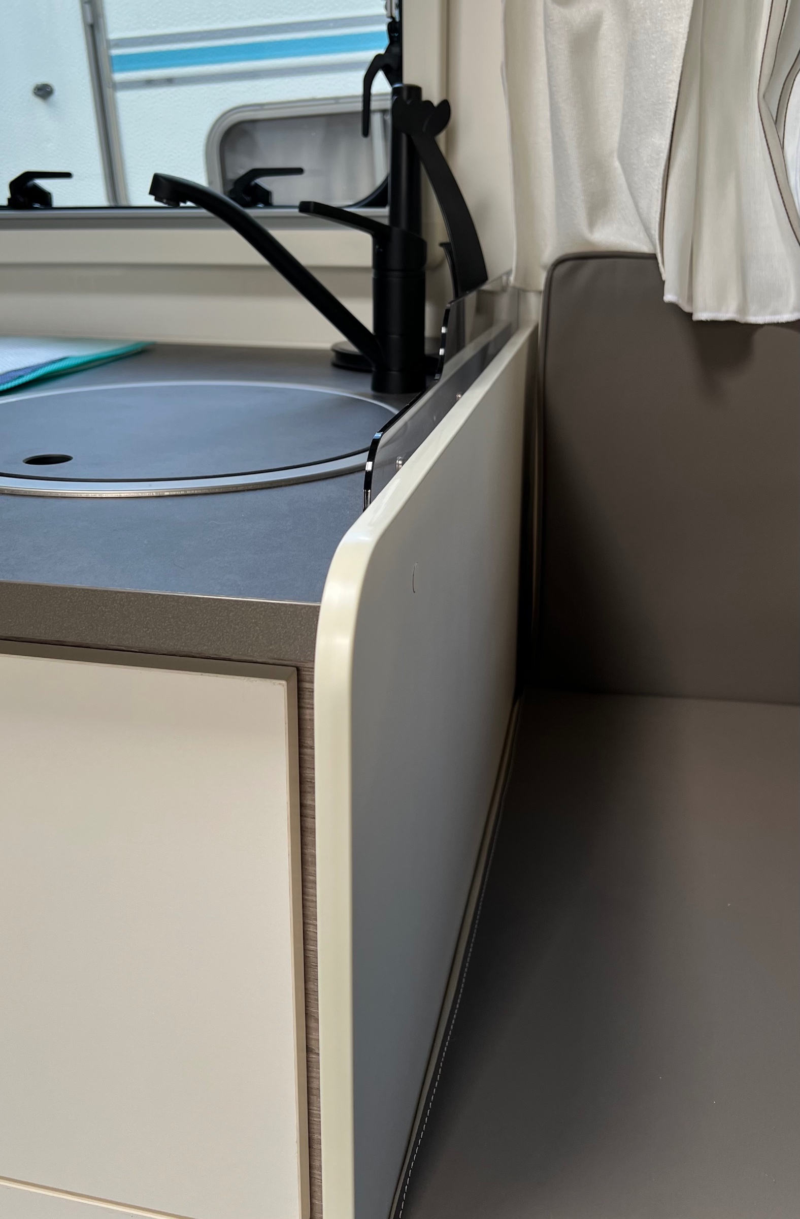

Danke für Deine schnelle Antwort
Ich dachte mir schon, das Du wahrscheinlich die Kopfstützenlöcher genutzt hast.

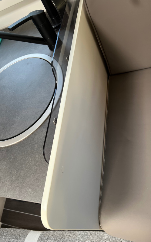

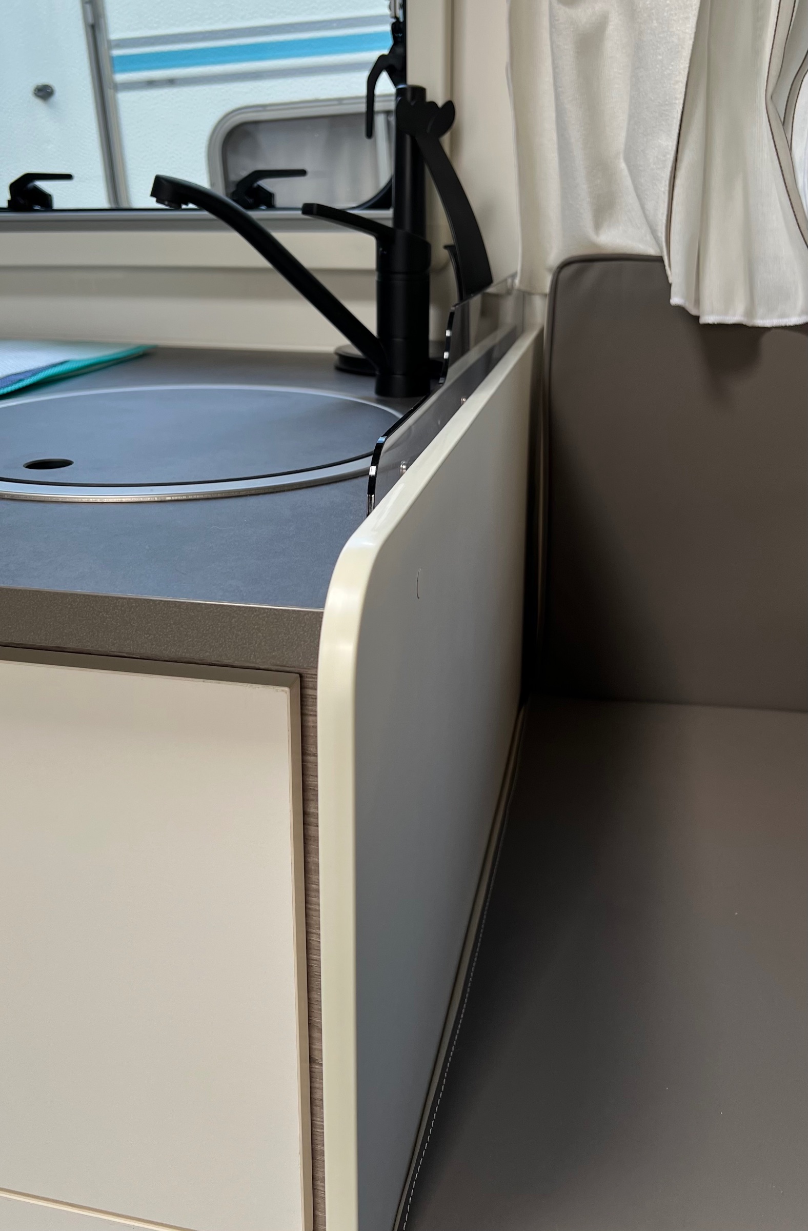

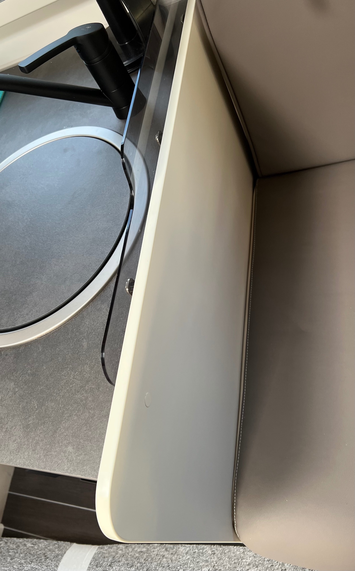

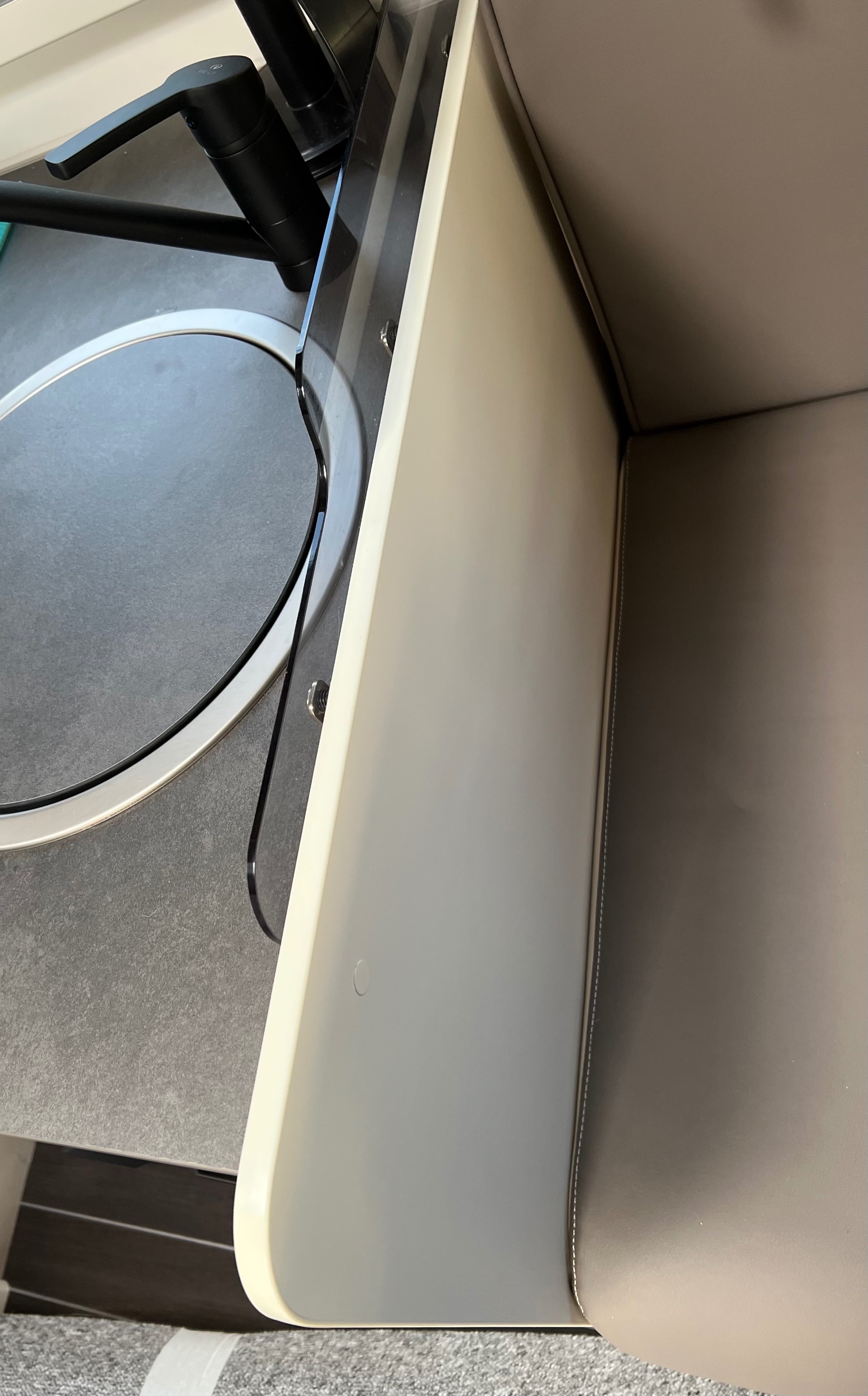

Das können wir leider nicht, weil wir da keine haben bzw. nur wenn der Sitz hochgeklappt ist….da wir meist zu zweit nur fahren, brauchen wir die Sitze in der Face-too-Face-Gruppe nur selten.
(Siehe Fotos) Wenn da jemand eine schlaue Idee hat, wie wir bei uns eine zusätzliche Ablage für die Küche schaffen können, gerne mitteilen.
