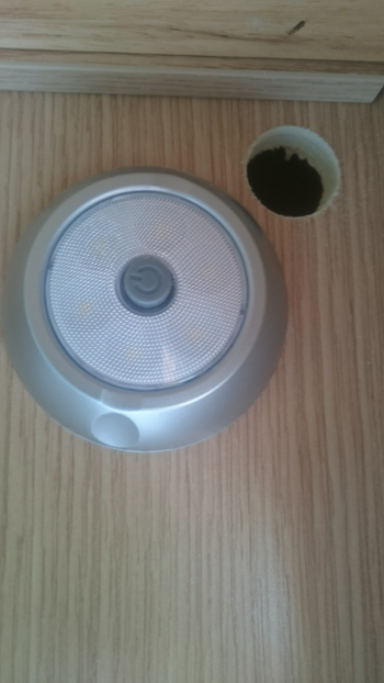

weiß jemand wie man diese LED Lampen ausbaut?
=> Das Bild habe ich vom Michael geklaut.
Ich wollte evtl. mal schauen, ob ich an der Verkabelung eine indirekte Beleuchtung anklemmen kann. Von hinten oder oben komme ich an die Lampe nicht drann.
Bevor ich da irgendetwas abbreche, frage ich lieber mal nach. ;-)
Re: LED Lampen Ausbau
die Frage ist super. Habe es auch nicht hingekriegt:)
Wäre aber auch an einer Antwort interessiert.
Ist zwar lange her aber nun habe ich eine Antwort hierzu.
Einfach zwischen Lampengehäuse und Grundplatte vorsichtig hebeln.
Das Gehäuse ist nur mit Klipps fest.
Dauert wenige Sekunden.
Habe es schon ausprobiert.
Dahinter kommt man aber nicht an den Anschlüssen ran.
