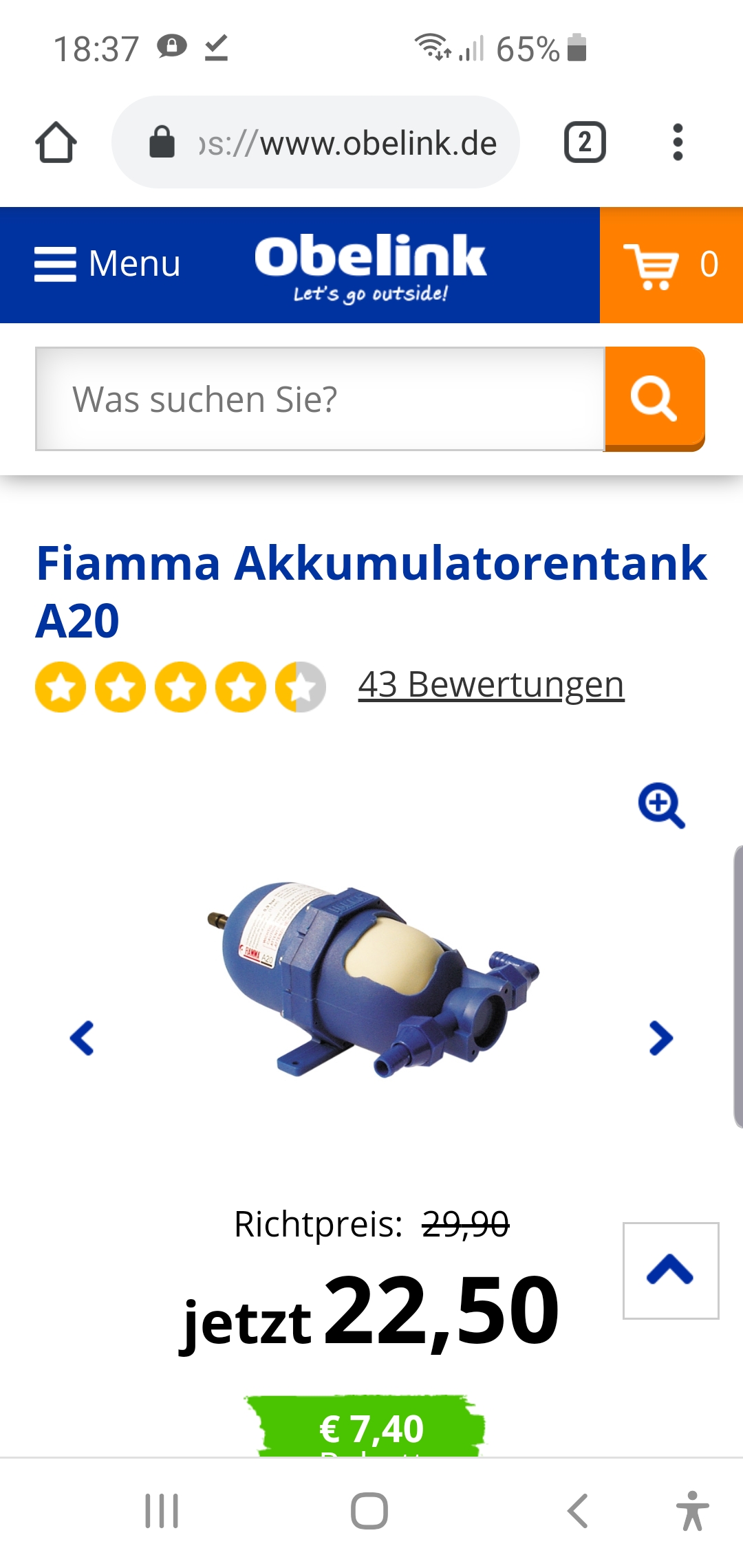

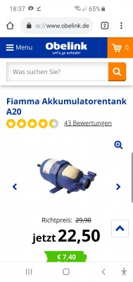

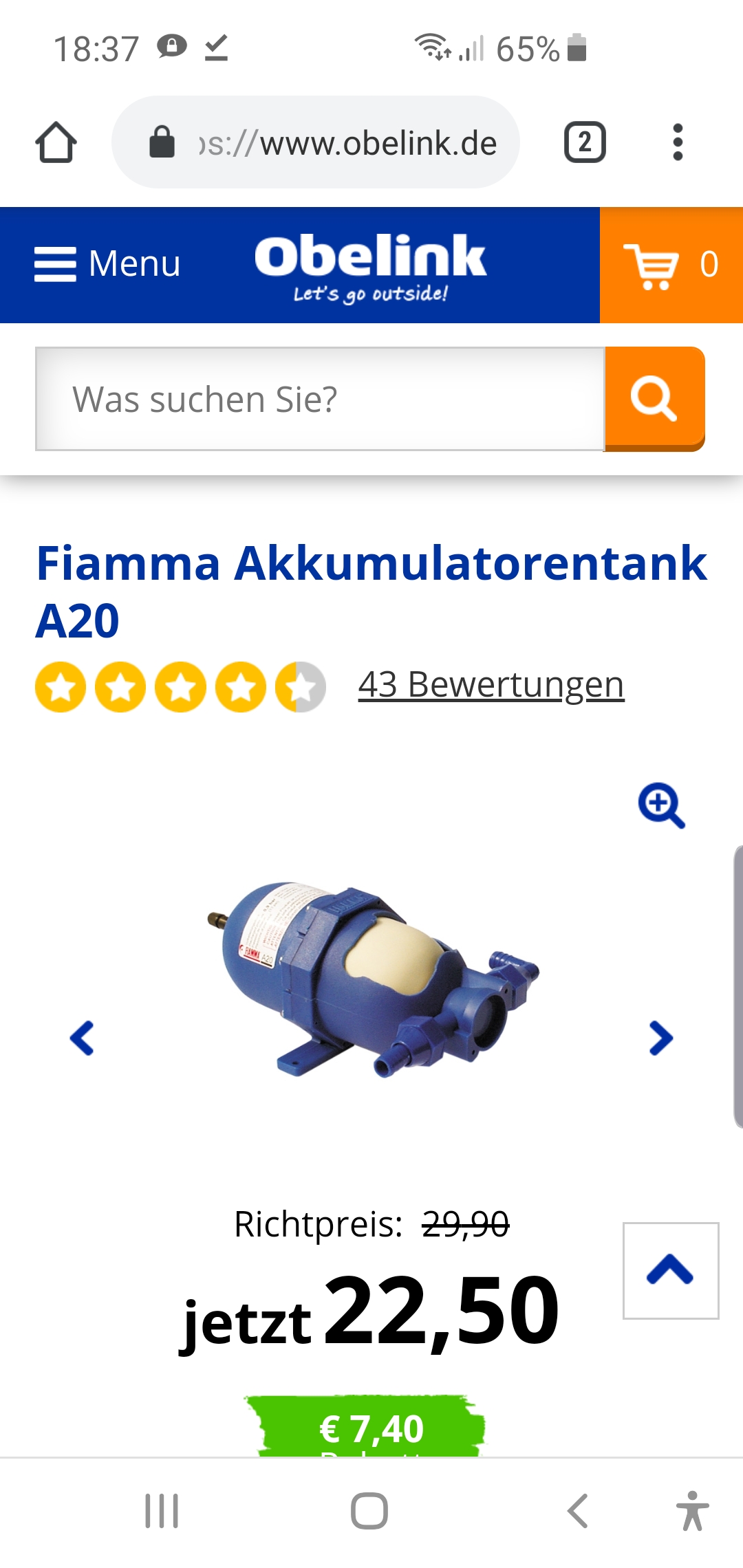

Ich hatte das gleiche Problem an mehreren Stellen. Einmal war es an der Durchführung zum Toilettenventil (hinter der Serviceklappe). Hier habe ich Gummi herumgelegt. Danach hatte ich es mal hinter der Dusche, mal aus dem Bereich der Heizung und immer mal wieder wo anders.
Ich habe schließlich einen Wasserakkumulator (kleiner Druckspeicher mit befüllbarer Luftblase) unter dem Waschbecken in die Kaltwasserleitung eingebaut. Seitdem fließt das Wasser ruhiger, die Pumpe ist leiser und das Schlagen ist weg.
Das Teil kostet bei Obelink 24 Euro.

Re: Mein bericht Vomm Bestellen bis zur Lieferung
Hey
Kann ich nur empfehlen. Habe ich auch eingebaut und hat super geholfen.
Habe den Druck auf ca. 1,8 erhöht. ( org. 0,9)
Aber ihr solltet das vielleicht besser mit einer Handpumpe machen!!
Nicht mit einem Kompressor!!
Burkhard
Burkhard
Auch von mir eine positive Rückmeldung.
Das Teil erfüllt zu 100% seinen Zweck.
Ich habe noch den Druck der voreingestellt ist.
Ich habe den Druck erst auf 1,8 Bar gestellt und war erst ganz zufrieden. Dann habe ich das erste Mal die Toilettenspülung betätigt und habe den Bereich vor dem Klo geflutet
. Dann habe ich den Druck wieder auf die voreingestellten 0,8 Bar gesenkt. Funktioniert bei mir prima. Der Druck ist wahrscheinlich ein bisschen davon abhängig, in welcher Entfernung zur ersten Entnahmestelle das Teil sitzt...
Das Gute ist, die gespeicherte Menge reicht für 1 mal Klo Spülen plus Händewaschen ohne dass die Pumpe eingeschaltet ist.
