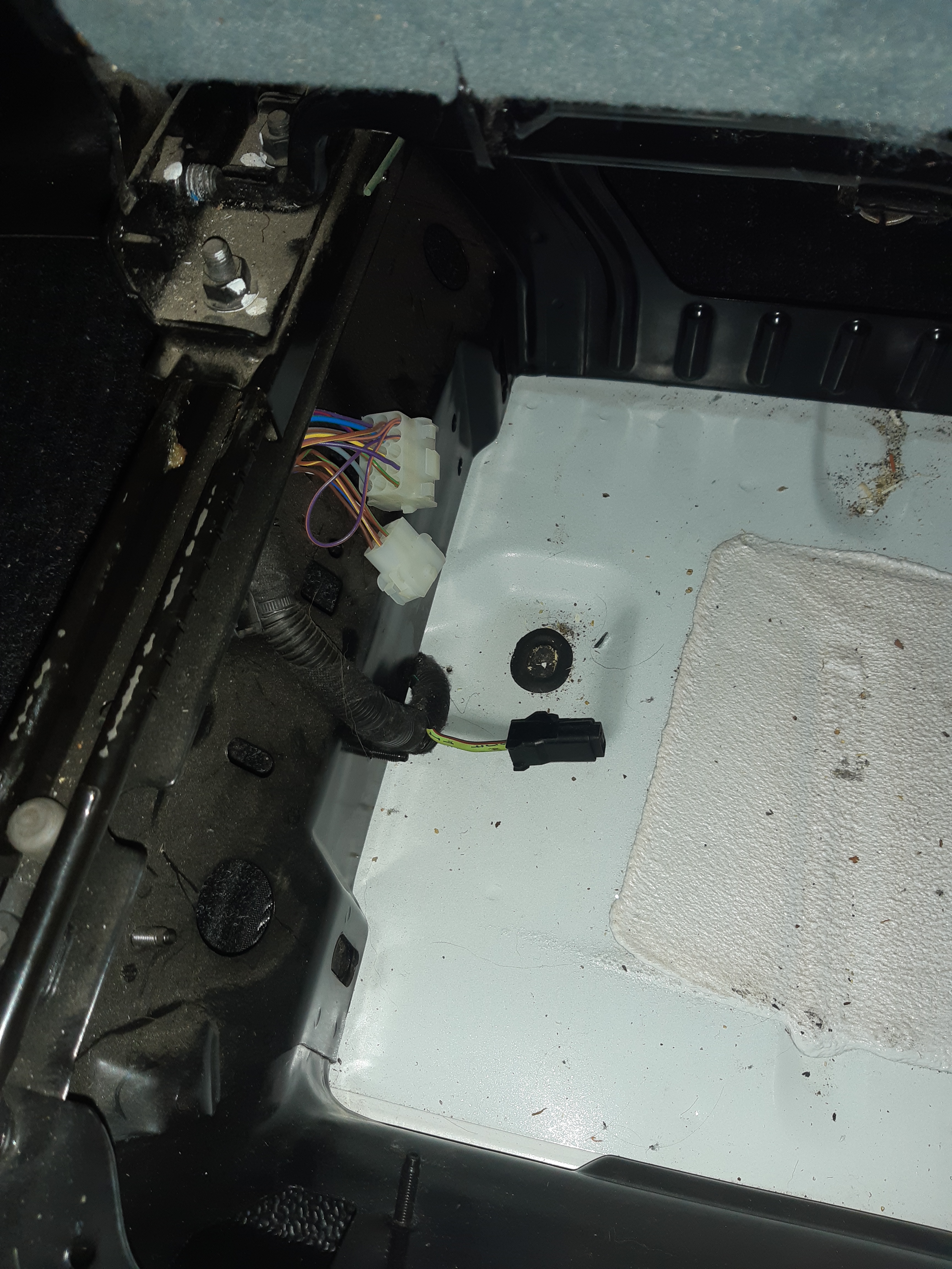

Unter den Ford Beifahrersitz passen genau 2x 95Ah Batterien.

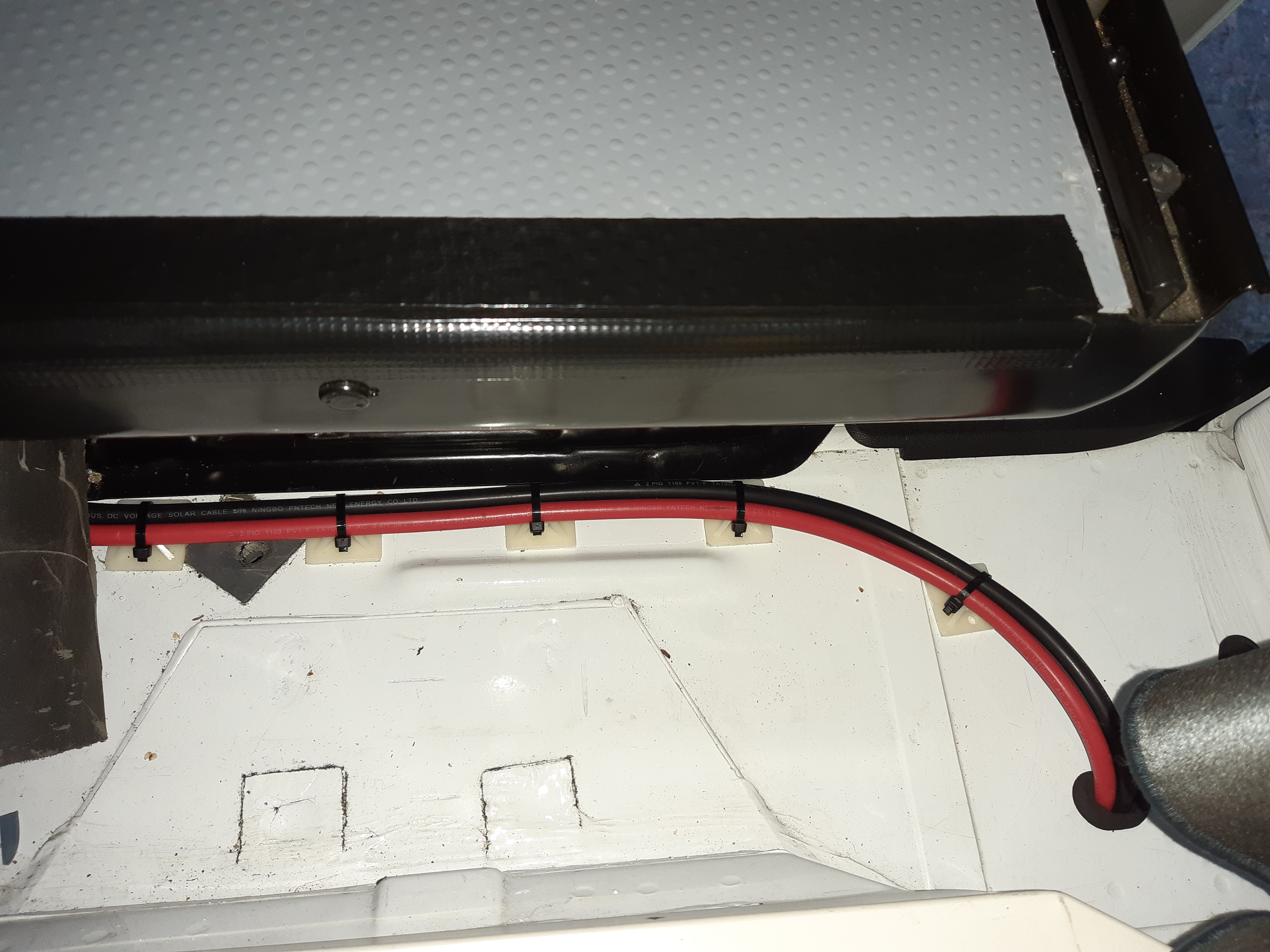

Da kam noch eine Antirutschmatte drunter und von oben ein Deckel über den Kasten. Dazu hängt am Sitzgestell jetzt noch ein Hauptschalter. Die Verbindung zum alten Batteriekasten habe ich mit 15mm² Kabel in einer Länge von 1,5m hergestellt.

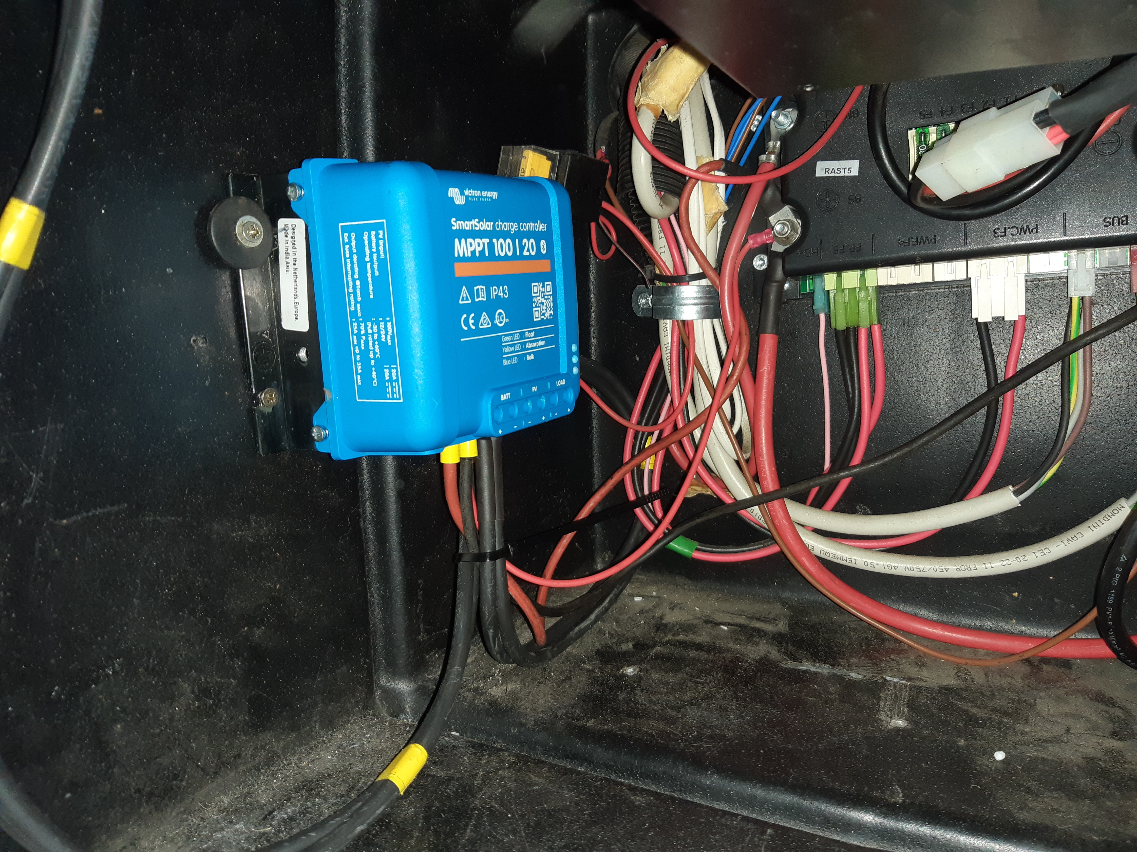

Ich mach mal demnächst ein Bild vom Ist-Zustand. Regler ist ein Victron Mppt 100/20 geworden. Da hat mir die App-Steuerung gefallen.

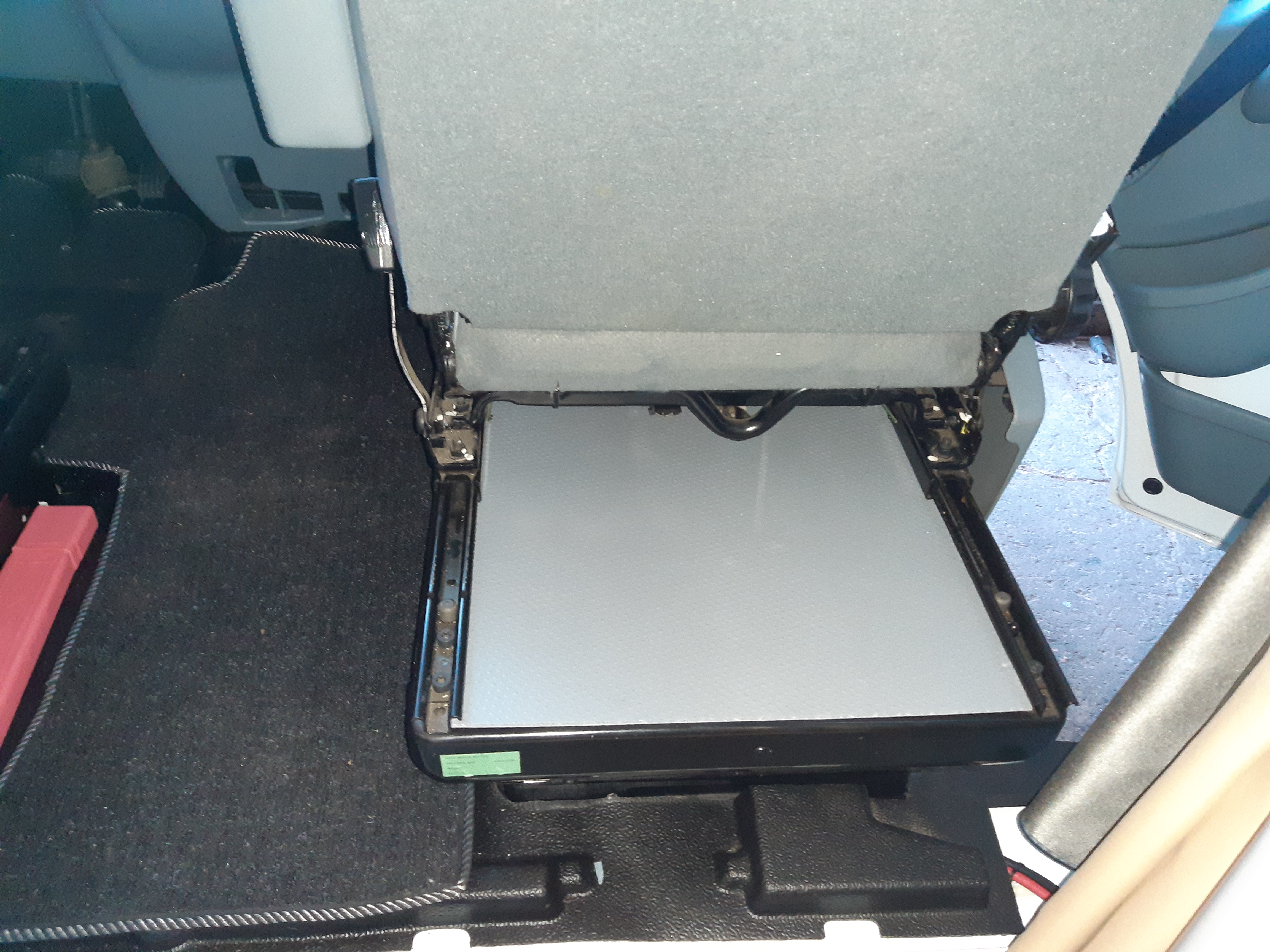

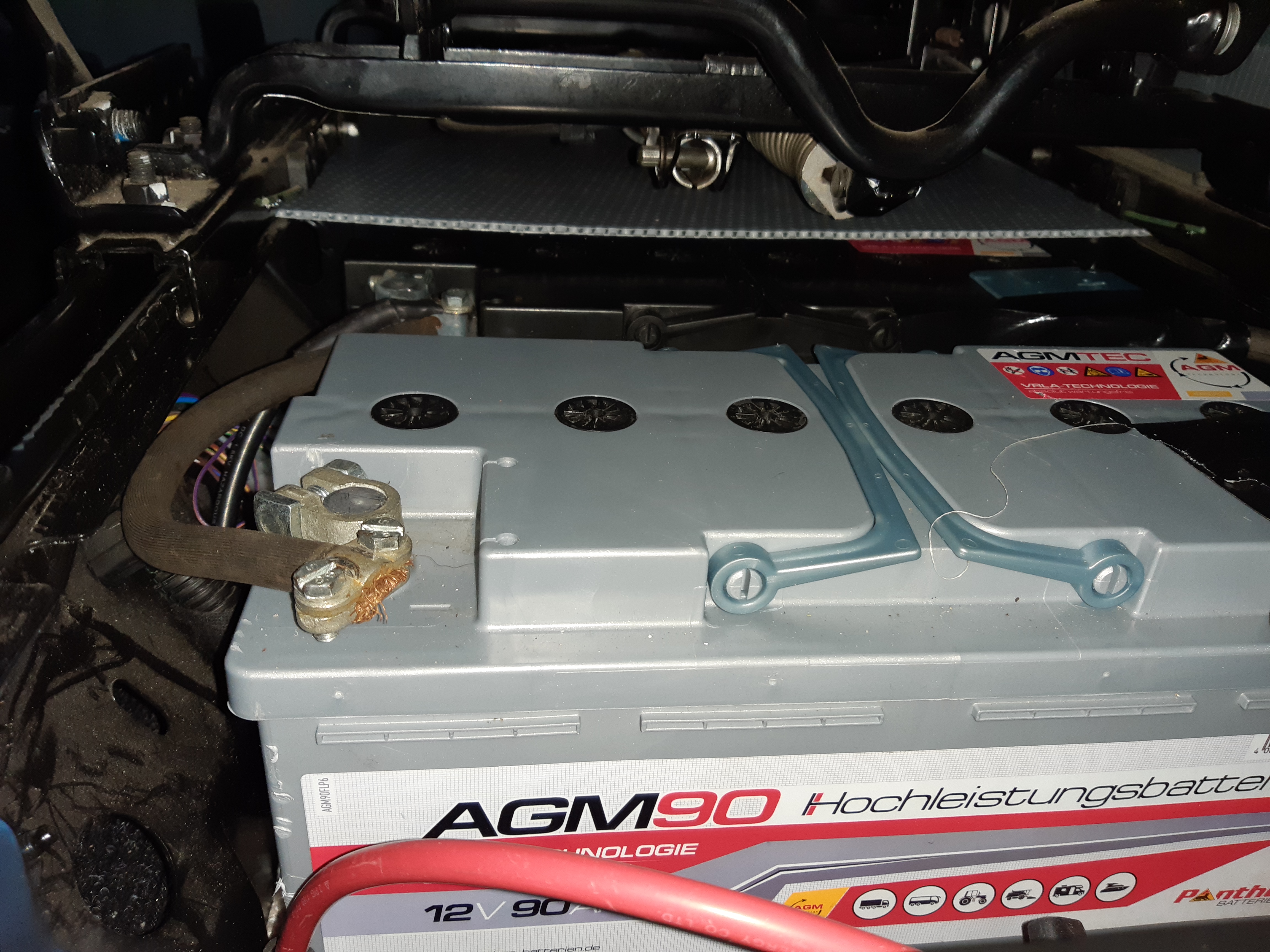

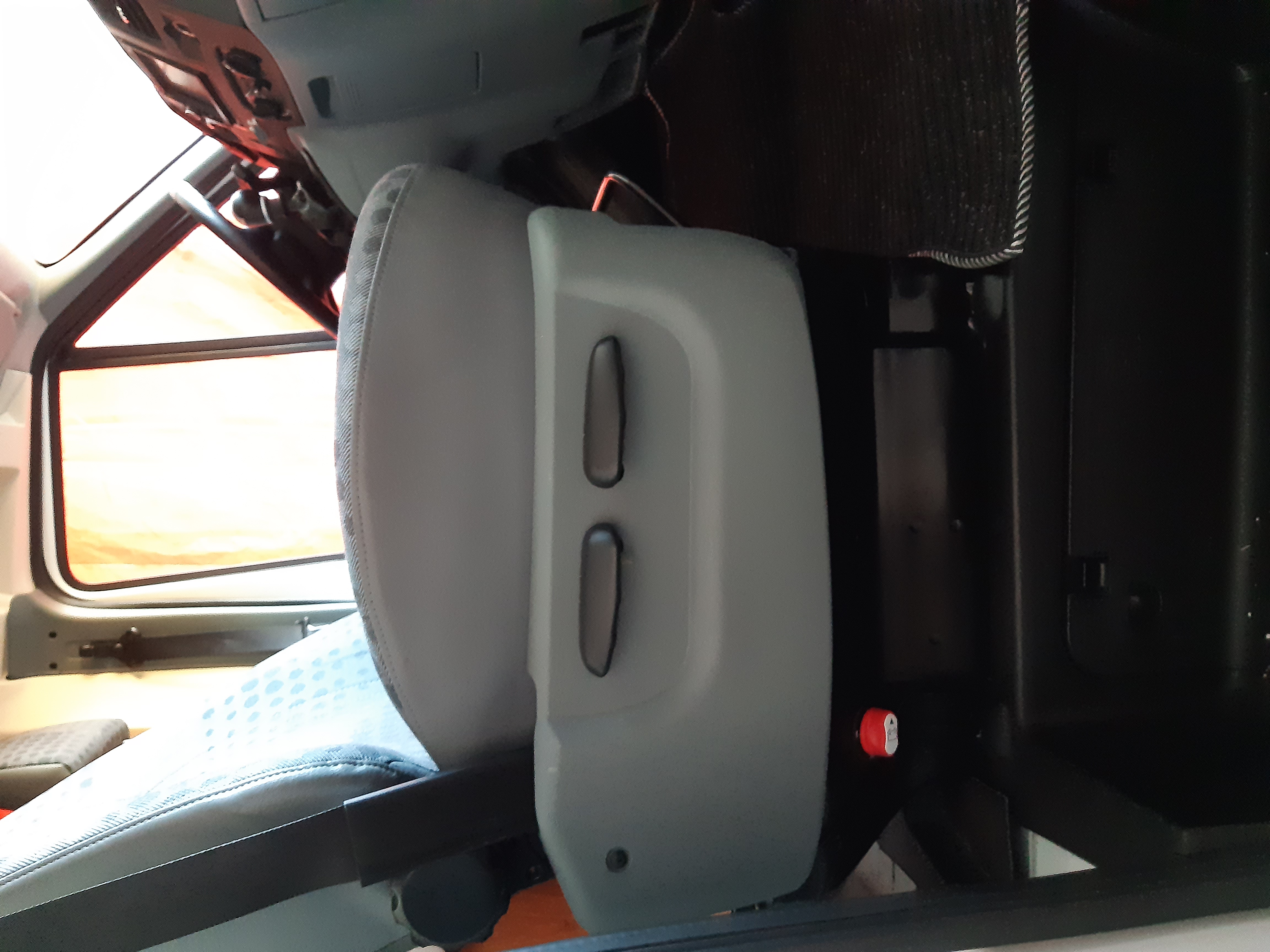

Also wie versprochen noch ein paar Bilder von der "Sitzlösung".
Sitz mit Hauptschalter.jpg (4.61 MiB) 17747 mal betrachtet

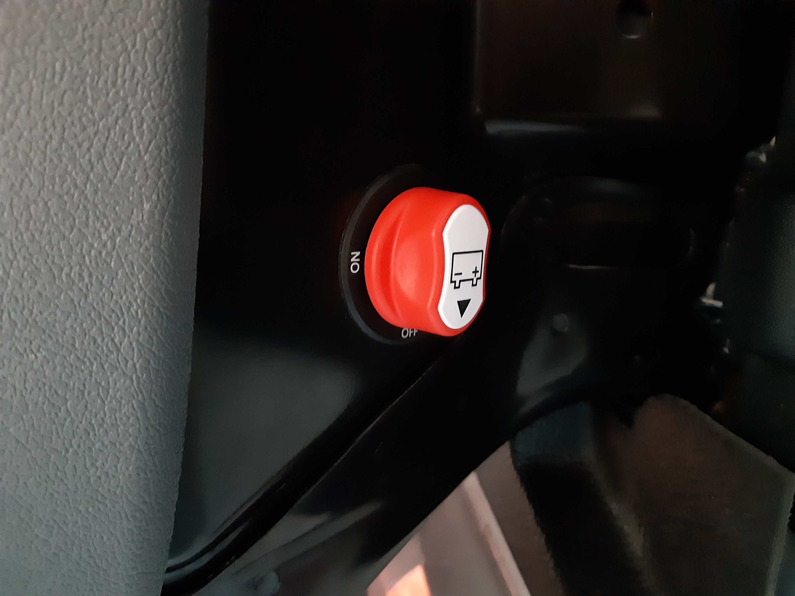

Zuerst einen kleinen Hauptschalter in die Sitzkonsole gebaut.
Das Loch dafür war bereits vorhanden. Also recht einfach für mich.
Dann die beiden AGM Batterien in den Sitzkasten gewuchtet und verbunden.
Anschließend noch eine Abdeckung gebastelt, damit man den ganzen Kram nicht so sieht.
Die neuen Batteriekabel zum EBL (oder wie immer das bei XGO heißt) verlegt.
Und das Ganze wieder da angeschlossen wo es hingehört.
Der Solarregler sollte eigentlich so nah wie möglich an den Batterien sein, da er einen eingebauten Temperatursensor hat aber ich denke mal so groß wird der Unterschied zwischen Sitztruhe und Staufach nicht sein.

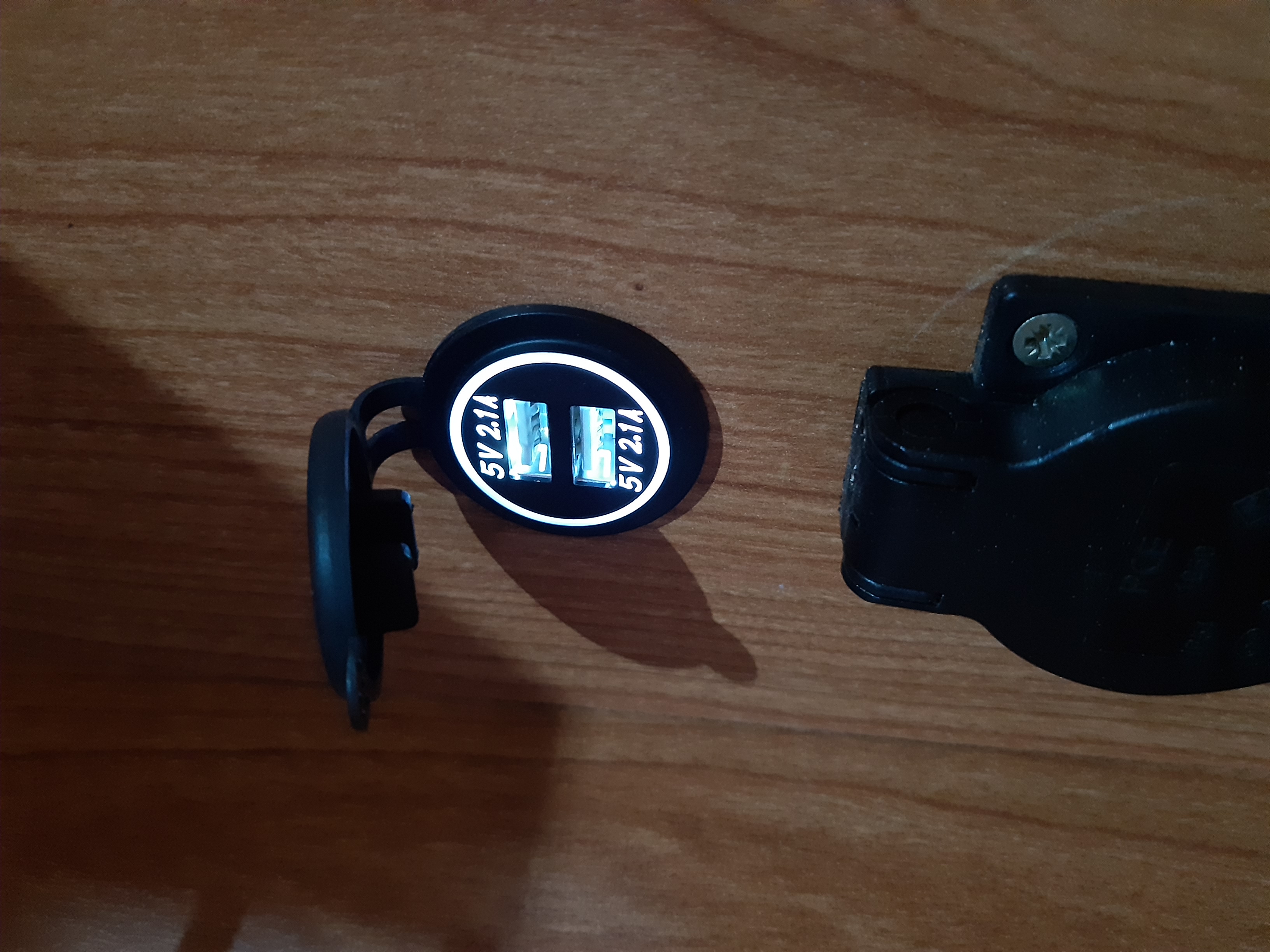

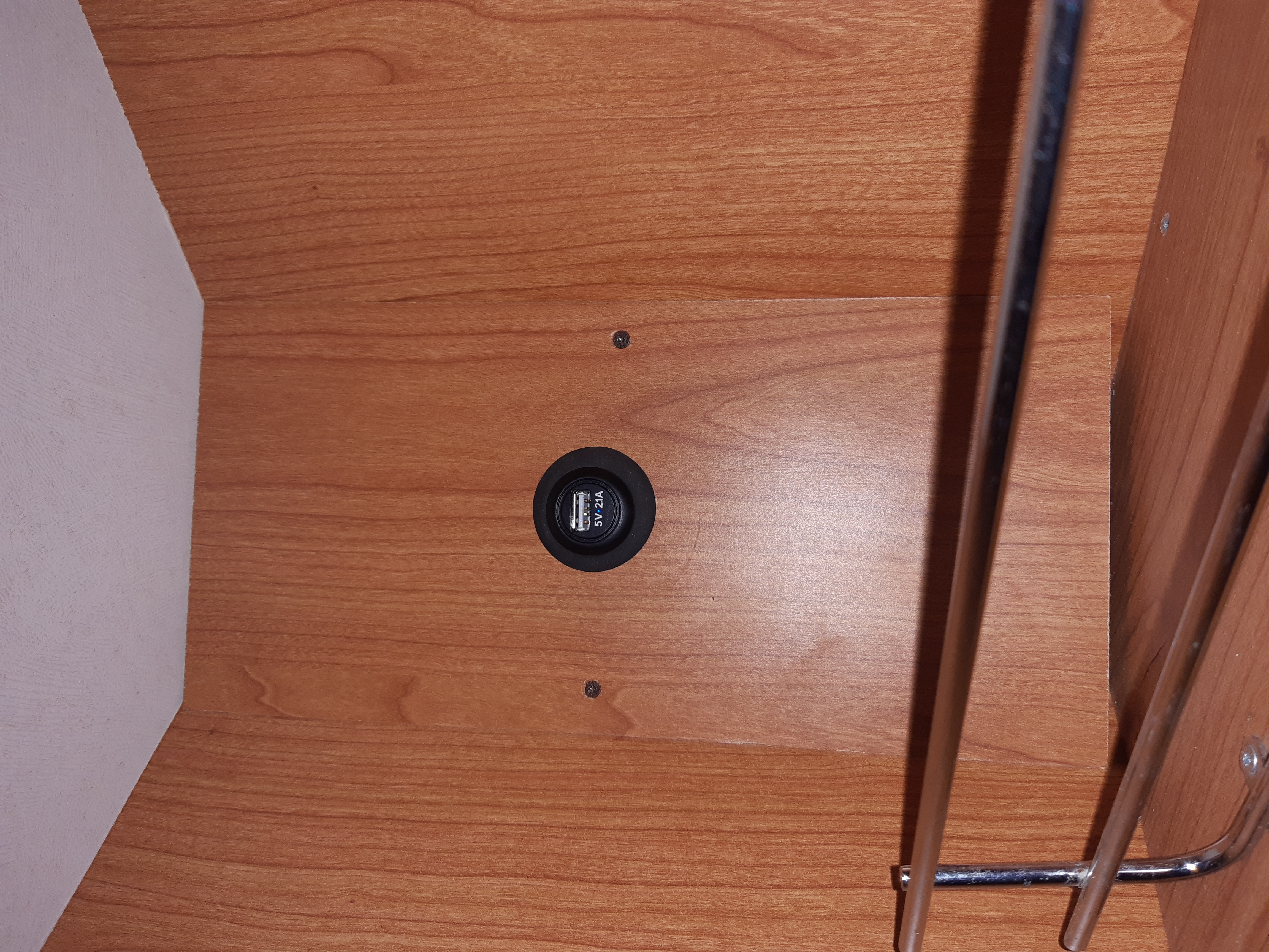

Nach euren ersten Beiträgen ist mir aufgefallen, daß wir in unserem Mobil nur eine einzige 12V Dose haben. Und die ist für den Fernseher. Handys von 3 Personen laden??? Das wird eng und gibt irgendwann Krieg!! Also fix was bestellt und am WE eingebaut.
Einmal USB Ladeanschluss im Alkoven.
Einmal DoppelUSB im Küchenbereich.
Und noch einen Anschluss im hinteren Bett. Jetzt sollte jeder in der Familie zufrieden sein und seine Verbindung zur Aussenwelt aufrecht erhalten können. :roll:

Danke für die Bilder.
Tolle Arbeit! Sieht sehr professionel aus *daumenhoch* :) :)

Und das mit den USB Buchsen ist wie mit Steckdosen beim Hausbau:
- Überleg dir wie viele du brauchst.
- Überlege dir wie viele lächerlich viele wären.
- Dann mach noch zwei dazu und du hast nur drei zuwenig verbaut.
Ich habe inzwischen 6 mal USB zusätzlich verbaut, eine weitere 230V Steckdose im Küchenbereich und habe noch eine passende im Vorrat die ich sicherlich auch noch bald verbaue.
Und dann habe ich noch an unzugänglichen Stellen Strom verbaut und um daran ein Handy als Tracker zu betreiben.
Es hört nicht auf.
Das bastel ich jetzt gerade.
Selbstgedrucktes Zeug, das man so nicht kaufen kann.

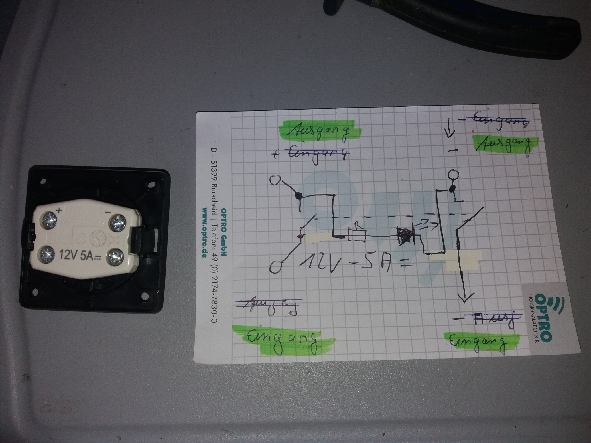

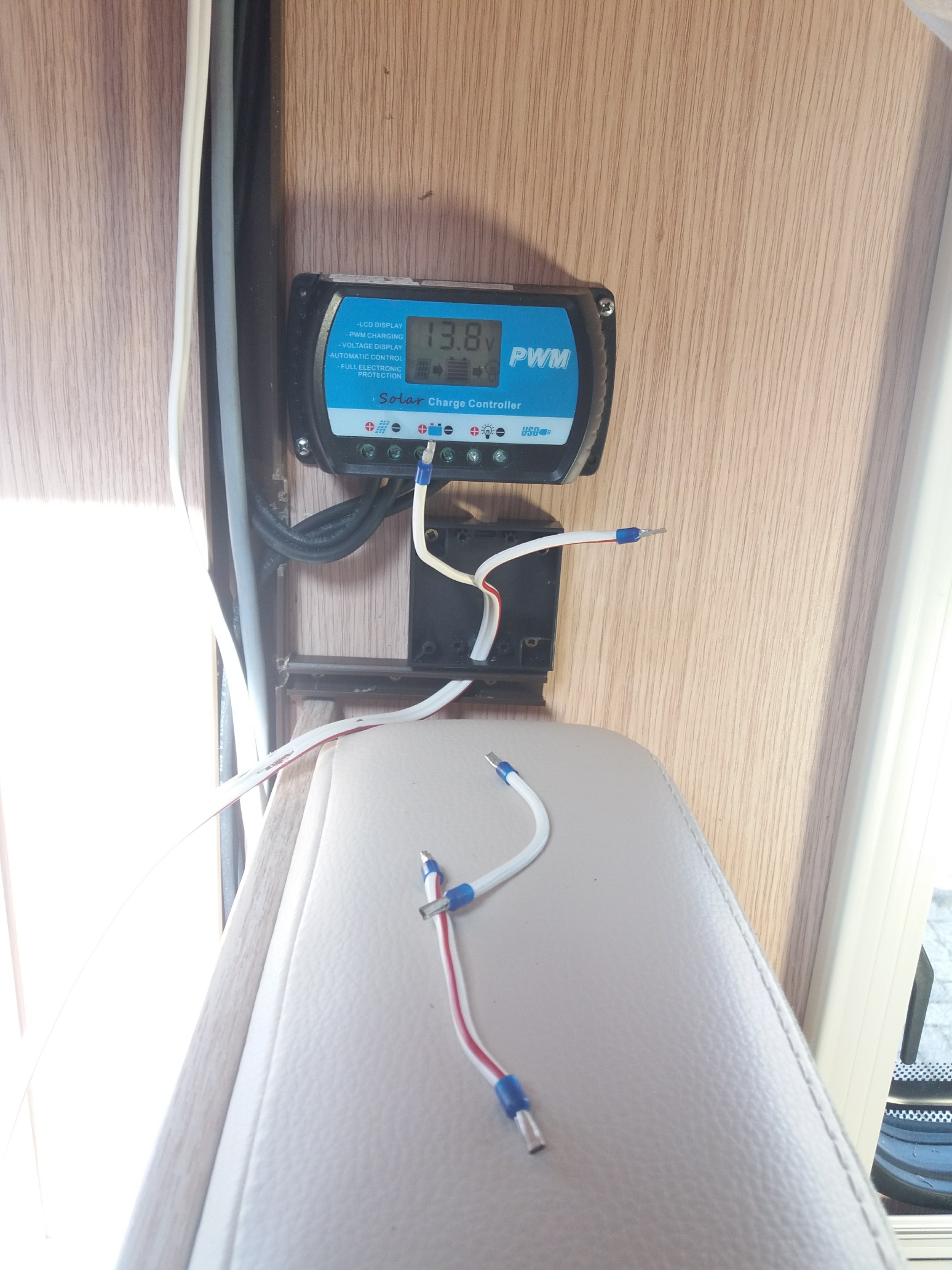

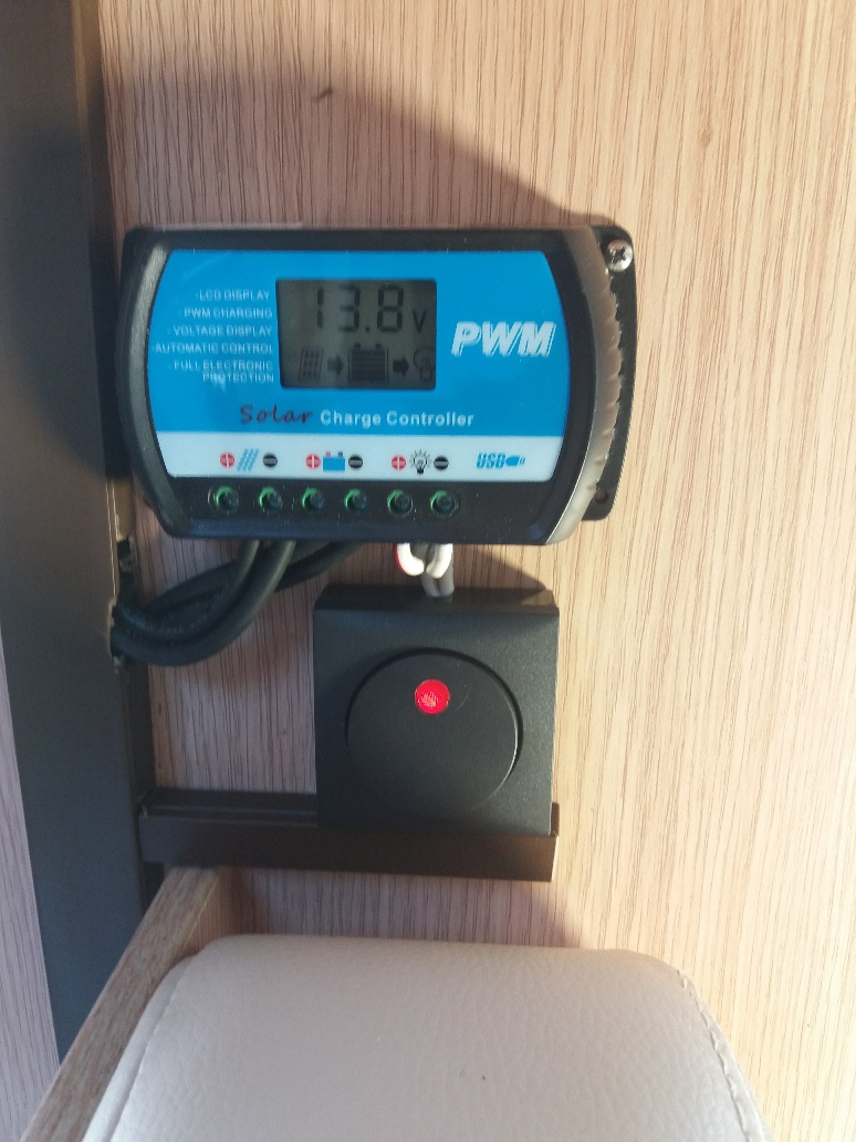

Heute habe ich endlich einen Hauptschalter für den 12V Kreis, welchen ich selber verlegt habe, eingebaut.
Sah bisher so aus
Ich hatte das Kabel extra lang gelassen, da ich noch nicht wusste, wo der Schalter hin kommt. Nur das weisse Kabel ist von mir. Alles andere vom Händler gebaut worden.
Ich musste erstmal die Beschaltung ausklingeln, weil keine Anschlussbelegung vorlag
a4 (2).jpg (881.65 KiB) 17639 mal betrachtet
Los gehts....
a2 (2).jpg (758.02 KiB) 17639 mal betrachtet
Fertig.
